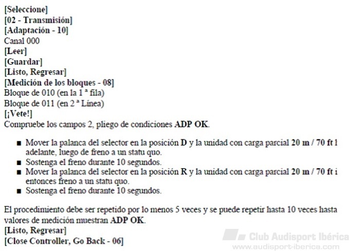

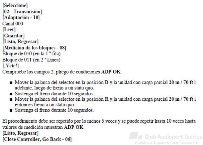

Yo le acabo de meter el vag com al coche y no me sale igual en la parte 10-Adaptación, aquí lo tenéis en español Requisitos: · Y motor de encendido en ON. · No hay códigos de error almacenados. · Aceite de la transmisión de temperatura debe estar entre 60 ° C y 90 ° C. · Si el procedimiento no tiene éxito en el primer intento, asegúrese de que la temperatura está por encima de 80 ° C. · Todos los de conducción y de frenado que debe hacerse en carga parcial, evitar todo gas / frenado. · Normalmente, las necesidades de adaptación a llevarse a cabo cuando: Módulo de Control de Transmisión ha sido re-codificado De potencia al eje ha sido sustituido Unidad Hidráulica ha sido sustituida Módulo de control de transmisión ha sido sustituido La transmisión ha sido sustituida -

Buenas, He encontrado como hacerlo con el vag com pero esta en alemán y con el traductor es complicado de entender con total seguridad, si alguien puede hacer el favor de traducirlo correctamente seria un puntazo. Man benötigt dazu ein VAG-Com oder VCDS oder einen VAS Tester oder deren Gleichen um die Lernwerte einer Multitronic zurückzustellen. Dieses Beispiel wurde anhand eines VCDS gemacht. Zündung ein und Motor Starten Fehlerspeicher des Getriebes muss leer sein! Getriebeöl Temperatur muss zwischen 60°C und 90 °C liegen Auswählen 02 Getriebe Anpassung - 10 Kanal 000 Lesen und dann auf Speichern klicken Messwertblöcke 08 Block 010 Vorwärtskupplung Block 011 Rückwärtskupplung In den Beiden Messwertblöcken sollte nun ADP Läuft und die Getrieböl Temperatur stehn. Die Öl Temparatur sollte zwischen 60° und 90° Celsius haben Schalten Sie auf Fahrstufe D und Fahren mit Mittelmäßen Gas ( nicht Vollgas) ca 20 Meter Vorwärts dann bremsen Sie und bleiben auf der Bremse stehen für mindestens 10 Sek. Diese Prodzedur wiederholen Sie 5x es sollte bereits nach dem 3x oder 4x ADP OK im Messwertblock stehen. Schalten Sie auf Fahrstufe R und Fahren mit Mittelmäßen Gas ( nicht Vollgas) ca 20 Meter Rückwärts dann bremsen Sie und bleiben auf der Bremse stehen für mindestens 10 Sek. Diese Prodzedur wiederholen Sie 5x es sollte bereits nach dem 3x oder 4x ADP OK im Messwertblock stehen. Fertig.... Steuergerät schließen zurück 06 Sollte es nach 5x mal Anfahren und Bremsen nicht klappen dass ADP OK in den Messwertblöcken steht dann wiederholen Sie den Vorgang bei mindestens 80°Celsius Getriebeöl Temperatur Wenn es bei 80°Celsius Öl Temperatur wiederum auch nicht klappt liegt ein Verschleiß anhand von den Lamellen oder von der Saugstrahlpumpe bzw Schieberkasten vor. http://www.multitronicforum.de/viewtopic.php?f=8&t=54 Un saludo, -

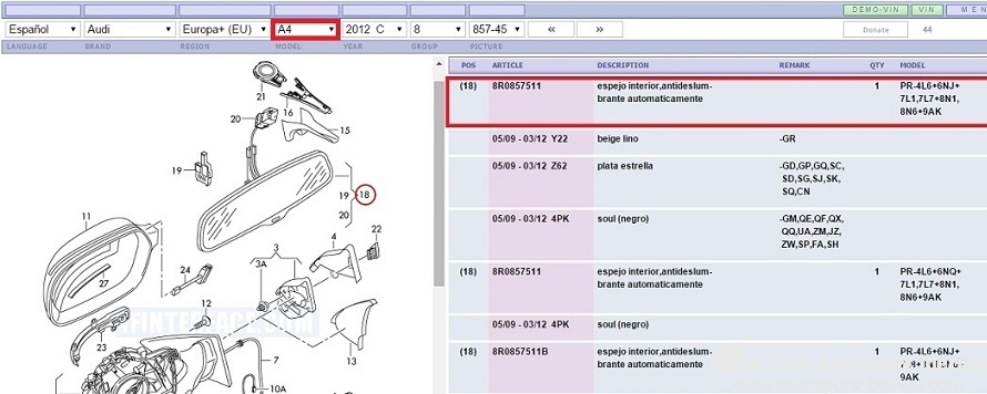

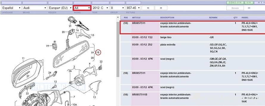

Confirmado. Ese retrovisor te sirve. Segun ETKA sirve para A4 2008>>2012, es más, es la misma referencia que el mio salvo que el mio acaba en "B" (8R0 857 511 B ) Decirte que ahí te falta un embellecedor que tapa los cables hasta el guarnecido del techo (15) ref: 8T0 857 593 (debes tener en cuenta el código de color de ambos para que no se note ya que dentro del "blanco" hay dos que se parecen mucho pero no son iguales (Z62 y EP5) y tambien necesitas la parte superior de la guia del cable (16) ref: 8T0 857 593 A 4PK (4PK es el color negro, no se suministra en otro). Y a la hora de comprar la caja de contactos para el cableado (supongo que tu coche no la llevará al llevar el espejo simple) fijate bien si el retrovisor que compras lleva el conector de 6 polos u 8 polos. Ambos sirven para hacer la instalacion pero dependiendo el que lleve necesitaras 6 polos 8E0 971 833 u 8 polos 8K0 971 833. El resto de referencias de los cables y demás salen al principio de este hilo o en otro que habla de cambiar el retrovisor. Si no te aclaras dimelo por MP y te las paso para no ensuciar este hilo ya que se centra en LUZ/LLUVIA. P.D. En cuanto a las referencias que indicabas arriba de sensor y conmutador. El conmutador es correcto pero el sensor segun ETKA no es valido para A4 pero segun indica morongologo en la primera pagina es correcto para modelos posteriores a 2011 por lo que no creo que tengas problemas. Para el pineado del retrovisor y demás ayuda echale un vistazo a este hilo (en la pagina 5 y 6 hay información muy valiosa) http://www.audisport-iberica.com/foro/topic/263062-brico-retrovisor-interior-automatico-brujula/page-5 Suerte!! Por si ha alguien le sirve esta información, que creo que si, esto es lo que un compañero me ha contestado sacándome de dudas con de las referencias para este brico. Gracias Roner. -
Confirmado. Ese retrovisor te sirve. Segun ETKA sirve para A4 2008>>2012, es más, es la misma referencia que el mio salvo que el mio acaba en "B" (8R0 857 511 B ) Decirte que ahí te falta un embellecedor que tapa los cables hasta el guarnecido del techo (15) ref: 8T0 857 593 (debes tener en cuenta el código de color de ambos para que no se note ya que dentro del "blanco" hay dos que se parecen mucho pero no son iguales (Z62 y EP5) y tambien necesitas la parte superior de la guia del cable (16) ref: 8T0 857 593 A 4PK (4PK es el color negro, no se suministra en otro). Y a la hora de comprar la caja de contactos para el cableado (supongo que tu coche no la llevará al llevar el espejo simple) fijate bien si el retrovisor que compras lleva el conector de 6 polos u 8 polos. Ambos sirven para hacer la instalacion pero dependiendo el que lleve necesitaras 6 polos 8E0 971 833 u 8 polos 8K0 971 833. El resto de referencias de los cables y demás salen al principio de este hilo o en otro que habla de cambiar el retrovisor. Si no te aclaras dimelo por MP y te las paso para no ensuciar este hilo ya que se centra en LUZ/LLUVIA. P.D. En cuanto a las referencias que indicabas arriba de sensor y conmutador. El conmutador es correcto pero el sensor segun ETKA no es valido para A4 pero segun indica morongologo en la primera pagina es correcto para modelos posteriores a 2011 por lo que no creo que tengas problemas. Para el pineado del retrovisor y demás ayuda echale un vistazo a este hilo (en la pagina 5 y 6 hay información muy valiosa) http://www.audisport-iberica.com/foro/topic/263062-brico-retrovisor-interior-automatico-brujula/page-5 Suerte!! Muchas gracias Roner, aun no tengo suficientes permiso como para mandar MP pero como te he dicho antes muchas gracias por el ofrecimiento y aclararme todo esto. Un saludo.

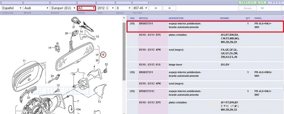

Gracias por darme tu opinión que en principio la comparto pero mira las imágenes que he sacado de del ETKA online. -

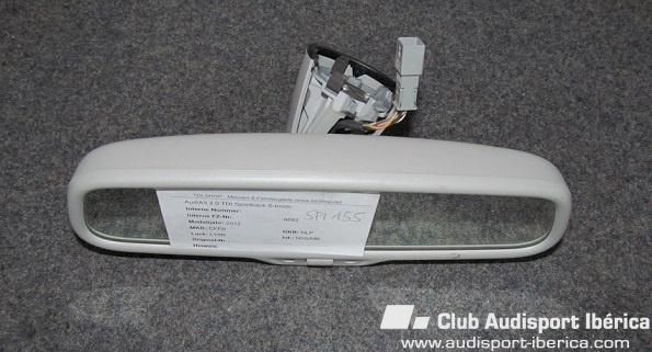

Buenas, Estoy buscando un espejo interior fotocromatico con la opcion de sensor LUZ/LLUVIA y he encontrado dos con diferencias diferentes pero que creo que son compatibles con nuestros coches. Referencia: 4F0857511E http://www.ebay.es/itm/Ruckblick-Innenspiegel-Audi-A3-8P-Sportback-Ambition-Modell-2006-4F0857511E-/161647965466?pt=LH_DefaultDomain_77&hash=item25a2f8351a Referencia: 4R0857511 http://www.ebay.es/itm/Ruckblick-Innenspiegel-Audi-A3-8P-Sportback-s-tronic-Modell-2012-8R0857511-/201314604387?pt=LH_DefaultDomain_77&hash=item2edf491563 Ya he comprado el conmutador (8K0941531AL) y sensor (8K0955559A) para llevar acabo el brico. Por ultimo mi coche es de diciembre de 2011 pero creo que es modelo 2012 por el numero de bastidor y se que tendría que cambiar la luna delantera. Si algún compañero me puede ayudar con esto de las referencias se lo agradezco. Un saludo. -
Os pongo una foto del espejo en cuestión. A ver si algún compañero que me lo confirme. y este el enlace http://www.ebay.es/itm/Ruckblick-Innenspiegel-Audi-A3-8P-Sportback-s-tronic-Modell-2012-8R0857511-/201314604387?pt=LH_DefaultDomain_77&hash=item2edf491563 Gracias y un saludo.
El "problema" del retrovisor fotocromatico es que tiene otro tipo de anclaje al simple y tendrias que cambiar la luna, salvo que lleves el sensor de humedad. Puedes poner una foto del espejo visto desde fuera del coche? (Que se vea la luna y la forma que hace la pintura negra de la misma) Enviado desde mi iPhone con Tapatalk Gracias por contestar, te confirmo que tengo el espejo simple y de cambiar al espejo con sensor de luces/lluvia y fotocromatico se que tengo que cambiar la luna delantera que tiene algunos impactos, no como para cambiarla pero ya puestos. He estado mirando y he visto esta referencia del espejo 8R0857511 y no se si es correcta para mi coche, tengo uno visto en ebay que tiene esa misma referencia pero pone que es para un A3 y claro me pone en duda en duda. Un saludo.
