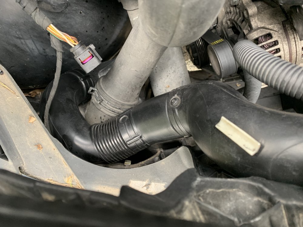

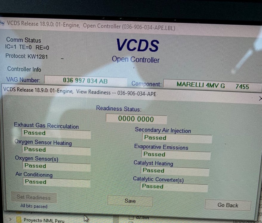

También pues el nuevo tubo de la EGR, fue un poco pesadilla ya que para sacarlo hay que desmontar las tuberías de refrigeración que van al termostato y al sensor de temperatura, pero bueno así aproveche para cambiar el sensor de temperatura que suelen dar problemas y el termostato aunque este estaba perfecto. Monte, calenté y pase el test de readiness del vag com que comprueba, sondas lambda, catalizador, EGR... te va guiando por todos los pasos Todo perfecto no podía estar mas contento Salí a probarlo casi 30 kilometros todo iba bien y de repente se encendió todo como un árbol de navidad, error de ABS, del control de tracción, de fallo de motor :(, aunque el coche seguía bien, pare ponche el VAG Com y me encontré con estos errores ------------------------------------------------------------------------------- Address 01: Engine Labels: 036-906-034-APE.lbl Part No: 036 997 034 AB Component: MARELLI 4MV G 7455 Coding: 00051 Shop #: WSC 00000 VCID: 5CB72271CC2B80AAE9-4B64 1 Fault Found: 17961 - Barometric / Manifold Pressure Signals P1553 - 35-10 - Implausible Correlation - Intermittent Readiness: 0000 0100 ------------------------------------------------------------------------------- Address 03: ABS Brakes Labels: 8Z0-907-379-MK20.lbl Part No: 8Z0 907 379 B Component: ESP 20 CAN V015 Coding: 10758 Shop #: WSC 00000 VCID: 479DED1D65ADF37254-4B18 1 Fault Found: 01314 - Engine Control Module 79-10 - Please Check Fault Codes - Intermittent ------------------------------------------------------------------------------- Volví a arrancar y todo bien pero lo mismo al cabo de unos kilometros. El mismo error tanto en la centralita del motor como en la de los frenos lo he visto en el foro de A2 están relacionados y al parecer debe ser una fuga de vacío una vez pasada la válvula de mariposa. Luego o alguna de las jutas de la EGR esta mal, o la junta de la válvula de mariposa, o la junta del colector o el tubo que toma el vacío para el servofreno tienen alguna fuga Todas las juntas eran nuevas salvo la de la válvula que reutilice la misma que acababa de poner la semana pasada Este fin de semana veré si lo detecto, me han dicho que con un spray de limpiador de carburadores o de WD40 lo puedo ver, rociando en cada parte y si cambian las revoluciones es que parte del gas ha sido absorbido por por donde tenga la fuga de vacío Si no es esto es que el mayor flujo de aire que entra no le gusta y se debería corregir con la repro pero antes quiero descartar lo de la fuga Con lo cual estaba contento pero se jodió

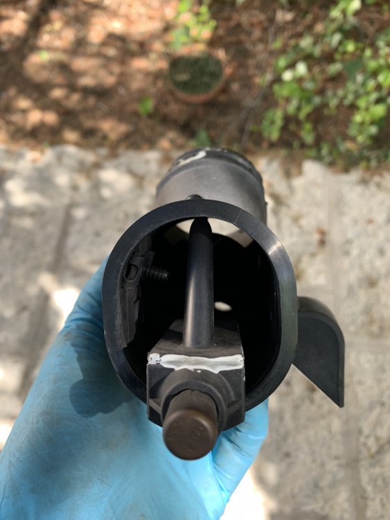

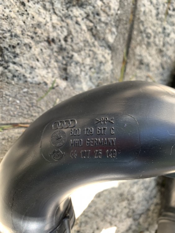

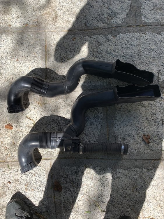

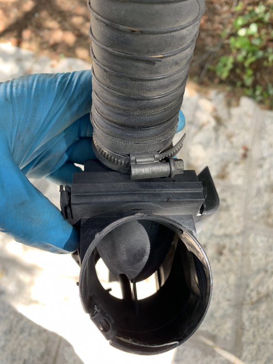

También hice otra mod. En el tubo que va desde la parte central hasta el filtro los gasolina tienen una válvula que toma aire caliente del colector para calentar mas rápido, cuando esta caliente la válvula deja pasar el aire del frontal. Esa es la válvula que si es una restricción. En los TDI esa válvula no existe y la caja del filtro es la misma y el primer tramo también asi que me agencie todo el tramo de un TDI Aqui se ven las dos la del TDI es la superior. Solo necesitas el segundo tramo esta es la referencia Así queda y ahora si que todo el tramo sin restricciones

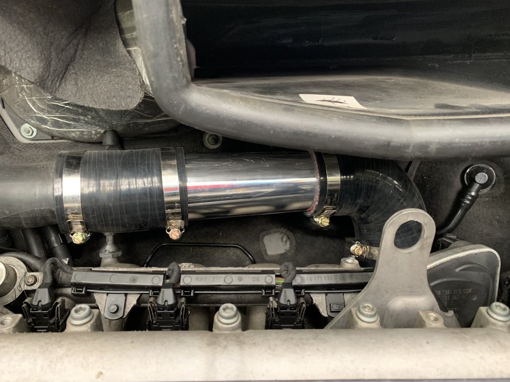

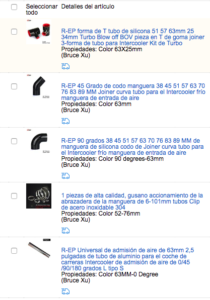

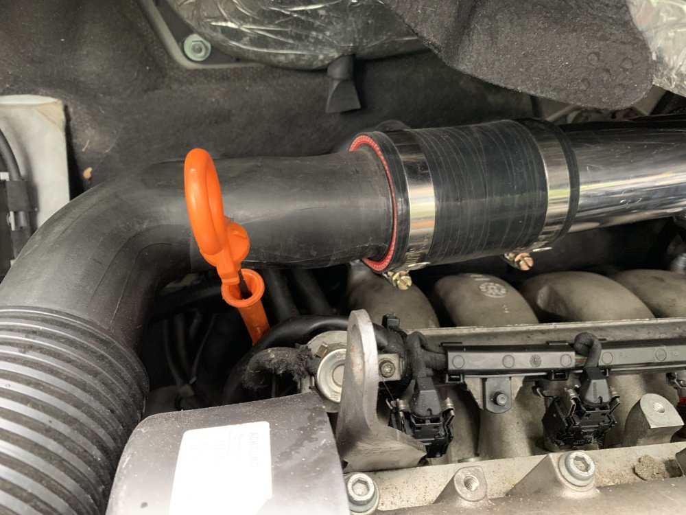

Yo las recibi y el fin de semana pasado lo pude poner. El codo de 45º al final sobro Ha quedado bien corte el tubo de aluminio y conecte la T con el tubo original. Su diámetro interior es un poco mas grande que el interior de la válvula luego no es un restricción y lo deje así. Habia pensado en poner una admisión directa que también había pedido pero no lo voy a hacer no merece pena y así queda bastante oem En el tubo pequeño de la T tendrás que conectar el tubo que sube del respiradero del carter que ahora tienes conectado a la admisión original. Solo tengo una duda tire y no se si donde se conecta tiene internamente es una PCV o una válvula anti-retorno cuando lo desmontes lo puedes comprobar? Pensaba que era una PCV pero ahora tengo dudas El tubo del respiradero tiene un diámetro exterior como el interior de la T de silicona, le puse al tubo un casquillo interior para poder apretar y que no se deformara

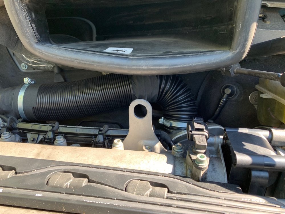

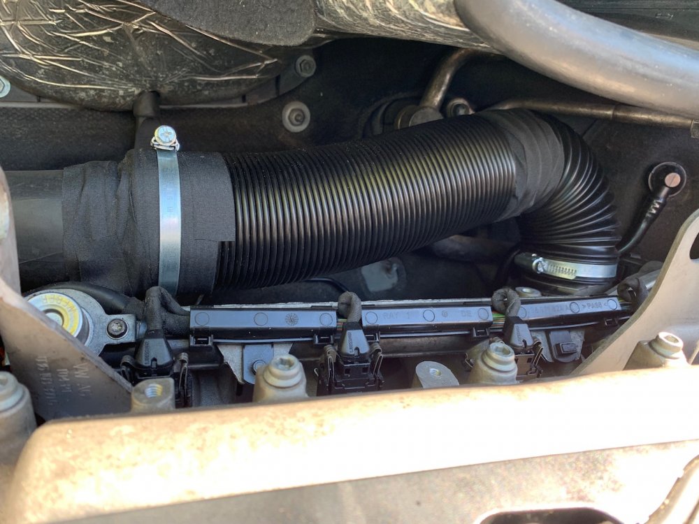

Hola, la EGR la deje pero me fabrique dos chapas para anular el tubo y la toma del colector, pero el coche cuando pasan unos minutos da averia por flujo insuficiente de EGR. Seguramente acabe poniendo el tubo bien pero es un tema conseguir ponerlo Para la admisión, compre este tubo flexible de 63 mm https://www.amazon.es/gp/product/B07H1CYFGX/ref=ppx_yo_dt_b_asin_title_o02_s00?ie=UTF8&psc=1 Ha quedado relativamente bien, le tuve que hacer un agujero para conectar el tubo de recirculacion de los gases de aceite del carter y con cinta de tela quedo aceptable de momento. En cualquier caso la idea es ponerle un codo de silicona de 90º de 63 mm, un tramo con una T para conectarle el tubo de los gases con esta valvula antiretorno https://www.amazon.es/gp/product/B07MLWJN8R/ref=ppx_yo_dt_b_asin_title_o00_s00?ie=UTF8&psc=1 ya que en el colector lleva internamente algo parecido y otro codo de 45 y los tramos rectos con tubo de aluminio de 63 Ahora esta asi
