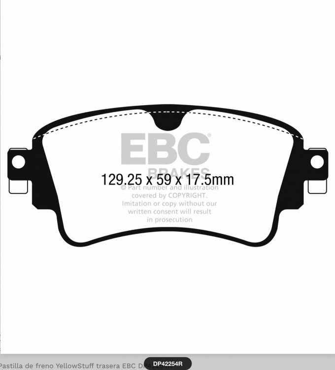

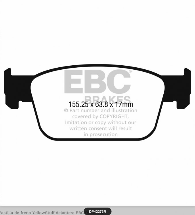

También deciros sobre todo los que queríais unas patillas buenas que mancharan poco, EBC ya ha sacado su modelo RED Stuff para nuestros Audis. Estan un escalón por debajo de las Yellow pero son muy buenas pastillas también. J**er parece que me llevo comisión por parte de EBC...jajajajajajaja no es así eh!! Pero defiendo productos que me parecen buenos y que sobre todo tienen muy buena calidad precio. Una cosa que leí el otro día en un foro y que me gustó mucho y que tiene mucha razón aquel forero. EBC: 120€ —————> DS 2500: 245€ Las ferodo cuestan el doble, pero frenan el doble...????????? Porsupuesto que no!!!!! Un saludo

Yo solo he probado de la marca Ebc las red y yellow, de ferodo las ds2500 y de carbon lorraine las rc5. Son pastillas muy deportivas por lo general, y todas manchan un cojon!!! Jajajajajajaja menos las red que son las muy normales y con un compuesto cerámico en poca proporción.

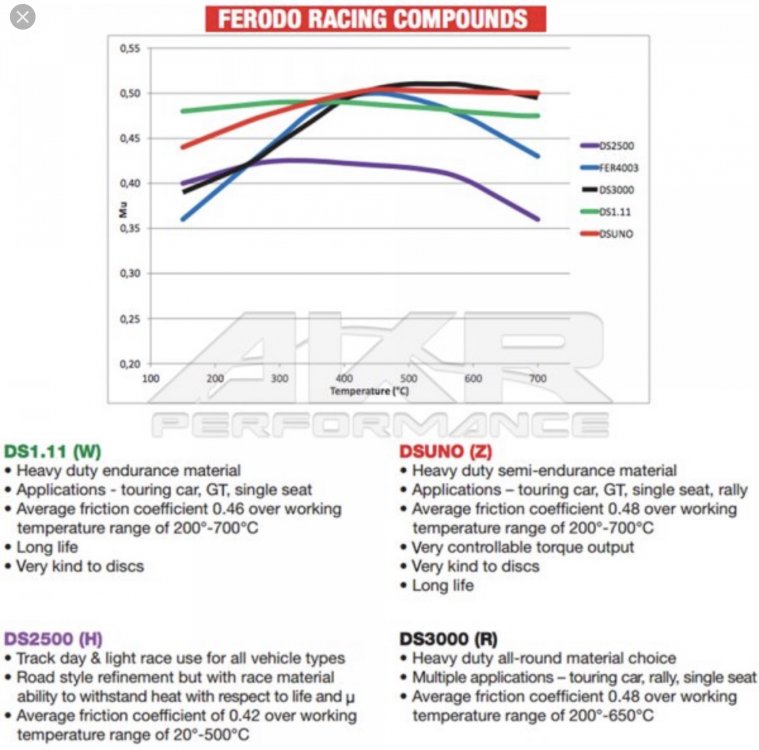

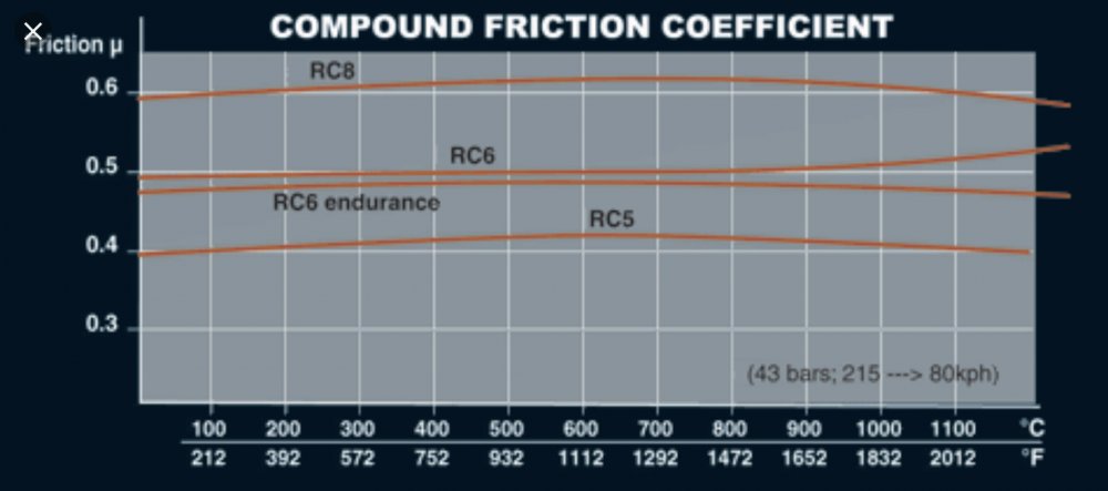

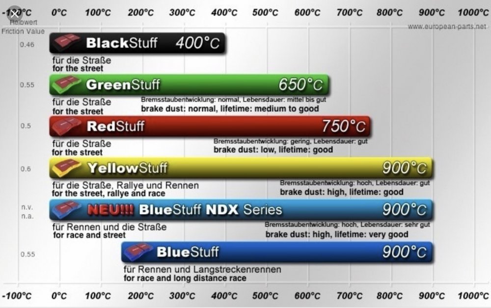

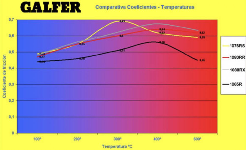

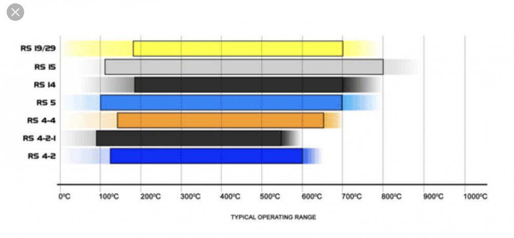

Es para que os hagáis una idea. No toméis al pie de la letra las gráficas que ya sabéis que las marcas mienten mucho. Según la gráfica unas Ebc yellow son mejores que las Ds2500 y en la realidad no es así (Ebc miente mucho en las cifras, pero aún así son buenas pastillas para el precio que tienen, pero no os fijéis en los datos que ponen), la ds 2500 son las mejores pastillas que podéis poner a vuestros coches para calle. En las gráficas hay que buscar las que sean más lineales sin picos, significa que no hace falta que cojan temperatura para que frenen bien. Y con coeficientes de fricción +- 0,4 como maximo para calle.
Pongo unas imágenes de temperaturas de diferentes marcas de pastillas para que podáis ver cuál os pueden venir bien. Ebc Ferodo racing Pagid racing Carbon lorraine Galfer
