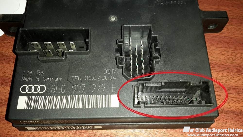

  2. Hola buen día, subo nuevamente mi consulta, espero puedan ayudarme porque sigo sin poder usar mi auto. Tengo un Audi A4 3.0 Quattro 2004. Hace 4 meses lo tengo parado, resulta que hubo un corto en el módulo de confort (8e0 907 279 f) y se derritió un conector, ahi viene el problema, el conector es el que está abajo a la derecha, el que tiene 32 pines, conseguí la ficha pero no puedo saber cual era el órden de los cables y nadie sabe decírmelo. Por favor si alguien puede ayudarme, necesito el órden de los cables para poder conectar todo nuevamente. Desde ya muy agradecido Saludos P.D.: Adjunto foto del módulo con un círculo que indica cual es el conector
  3. El módulo de confort maneja paracticamente toda la electronica del habitáculo, incluida la alarma, se encuentradebajo del tablero, si se saca la tapa de fusibles a la izquierda del volante, se lo puede ver con una linterna
  4. Hola, me paso una vez, era humedad en el modulo de confort, lo descubrí cuando se me quemó el mismo. Saludos
  5. Hola, por ahi me expresé mal. El conector mas grande entro en corto, se derritió completamente, tuve que cortar los cables, conseguí el conector nuevo, y como los cables los tuve que cortar no se el órden para armar el nuevo conector. Gracias Saludos
  6. Hola buen día. Tengo un Audi A4 3.0 Quattro 2004. Hace un mes lo tengo parado, resulta que hubo un corto en el módulo de confort (8e0 907 279 f) y se derritió un conector, ahi viene el problema, el conector es el que está abajo a la derecha, el que tiene 32 pines, conseguí la ficha pero no puedo saber cual era el órden de los cables y nadie sabe decírmelo. Por favor si alguien puede ayudarme, necesito el órden de los cables para poder conectar todo nuevamente. Desde ya muy agradecido Saludos P.D.: Adjunto foto del módulo con un círculo que indica cual es el conector
