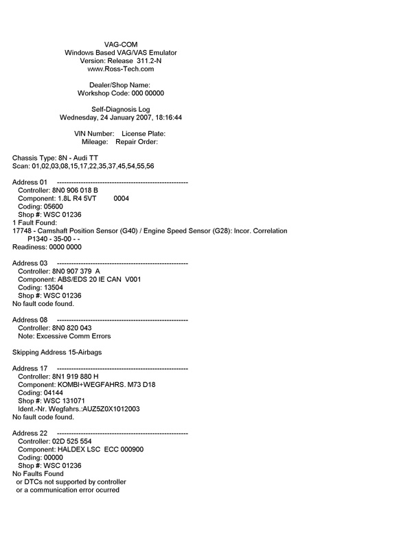

    ya esta arreglado,os paso la primera hoja de fallos.

    Tengo los errores pero no me deja subir el archivo!!! como los puedo subir??? que alguien me heche un cable,por favor :cry1: :cry1: el archivo se puede reproducir con el visualizador de windows. gracias.
  7. corTTy
    chequeo en vag-com

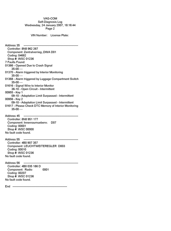

    parece que no me deja subir la foto. weno ospaso los codigos: 17748 p1340 13504 4144 haldex 0000 04682 1366 1370 1368 1616 0955 1617 0001 00010 0207 01687 madre mia la de fallos que da esto.

    hola a todos,pues bueno despues de recibir el obd II de la parte de (al cual le doy las gracias por ser tan rapido y enrollao,xd)hoy me he dispuesto a mirar el estado de mi coche . Y cuando acaba de diagnosticar me salen todos estos errores o fallos: :cry1: alguien que sea tan amable de decirme si me saldra muy caro reemplazar todos los componentes que estan fallando ah si si este post esta mal ubicado muevanlo. gracias de antemano.
