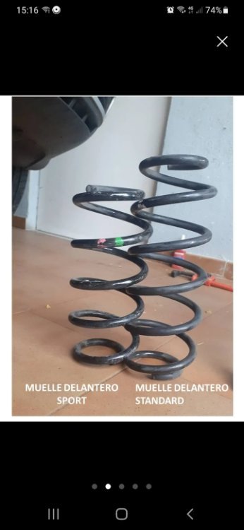

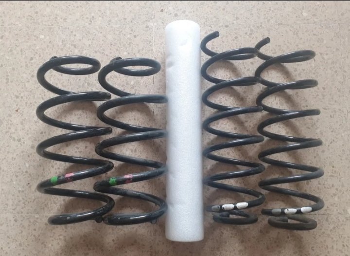

  2. Hola a todos, Me llamo Ramón y tengo 2 Audis ya con algunos años y muchas satisfacciones: un Audi 80 del 94 y un A4 del 98. El caso es que me hace gracia mejorar la suspensión del A4 y he localizado un anuncio de unos muelles de serie de un tren de rodaje Sport. El vendedor me dice que el su coche lo compró él de serie con la opción sport. Pero no me acaba de cuadrar el color de los trazos de los muelles delanteros. Por lo que he leído por aquí los trazos deben ser verde y violeta. Pero en la foto parecen uno verde y otro algo más parecido al rosa que al violeta. Agradezco si alguien tiene los muelles originales y puede mirar si el color de sus trazos es igual que éstos. Más que nada porque si me pego la currada de desmontar los míos y luego no me valen, pues es un fastidio. Gracias a todos.
