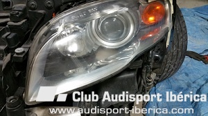

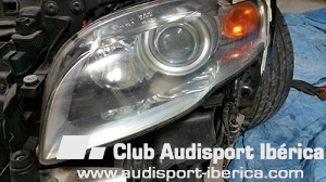

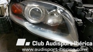

Buenas, Tengo un S4 b7, lleva bi-xenon, pero los faros están un poco "empañados". Lo primero que hice fue probar remedios caseros, tipo pasta de dientes y demás, nada de nada, exactamente igual. Lo siguiente comprar un kit de restauración que me costó 22eur en una tienda de recambios de automóvil, mejoró algo, pero siguen sin estar perfectos. Finalmente fui al chapista del pueblo que me dijo que seguro que me los dejaba perfectos (por 15eur) pero ni me cobró porque apenas se notó el pulido. Antes Después No es que estén muy mal (y en las fotos aún se nota menos), pero a pesar que el coche cumple los 10 años lo quiero tener como nuevo Bueno, pues he estado buscando faros por internet y los he encontrado nuevos por 339€/ud los bi-xenon normales y 389€/ud los bi-xenon AFS (direccionales), ambos sin bombillas ni transformadores que ya los tengo y funcionan bien, entonces se me ocurren varias dudas que me gustaría alguien me ayudara a resolver: Se pueden instalar sin más los faros direccionales en mi coche, que de serie llevaba los bi-xenon "estándar"? imagino que hay que programarlo con VAG-COM que lo tengo y he visto por donde se hace, pero no sé si necesito algo más ¿ ? El mismo vendedor me ha aconsejado quedarme con los bi-xenon (sin AFS), pues me dice que el sistema de guiado de los direccionales se estropean mucho , alguien los tiene, me puede confirmar que sea así. Es que he estado buscando en el foro y no he visto ningún fallo al respecto. Y yo los prefiero direccionales, pues en coches anteriores los he llevado y ahora parece que me falte iluminación en las curvas. Gracias!

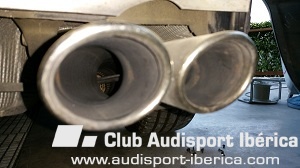

Hoy he estado mirándolo y el mío (B7) sí que lleva ese sistema de válvulas de escape en las dos salidas de escape centrales de las cuatro. Las he estado moviendo a mano y cuando cierro las mariposas baja mucho el sonido... me parece que no arreglo el sistema , que asi (con las mariposas abiertas) suena mejor :clap1: Por cierto, me gustaría que aún sonara algo más (no mucho más) me han hablado de "La Cumbre" en Barcelona, he ido a preguntar y me han ofrecido eliminar el silencioso intermedio, que ya lo han hecho en otros S4 y el coche suena más gordo, manteniendo las salidas y silenciosos finales de serie (mejor así discreto), alguno los conoce o lo ha probado? me tienen que confirmar, pero me han hablado de unos 250€.

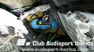

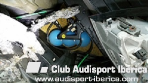

Hoy al desmontar el parachoques trasero para instalar los sensores de aparcamiento me he encontrado con algo que no sabía: He buscado por ahí y he visto que es un depósito de vacío, he visto unos tubos que salían e iban hasta el escape están conectados a unas válvulas que accionan unas mariposas: Pues resulta que el tubito que lleva el aire (o el vacío) a esas válvulas está aplastado, algún "tarado" que desmontó el parachoques en algún momento de la vida del coche lo atrapó entre el parachoques y la carrocería y por supuesto no funciona el sistema. ¿Alguien sabe en que afecta eso al coche? He leído por ahí que en el S4 se abren automáticamente al apretar el acelerador a fondo, y que normalmente deberían estar cerradas, ¿què pasa si se quedan abiertas? afecta en algo alrendimiento, o solo afecta en el sonido... porque la verdad que tampoco suena el coche demasiado. (Perdonad el tamaño de las imágenes pero supongo que como soy novato no me deja ponerlas más grandes)

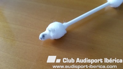

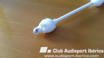

Pues como a muchos no me leía el DVD del GPS, pensaba que sería un fallo peor, pues sí que leía los CD de música, solo me fallaban los mapas. He seguido las instrucciones de McFly para limpiar la lente y solucionado! Funciona perfectamente! Muchas gracias, pues sin las imágenes y lo bien explicado que está no me habría atrevido a desmontarlo, ya estaba mirando GPS de esos chinos... Voy a añadir la foto que le ha faltado en su perfecta explicación, como ha quedado el bastoncillo de algodón después de limpiar la lente y eso que a simple vista se veía limpia!!
