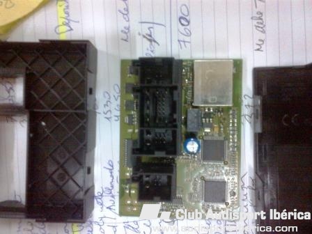

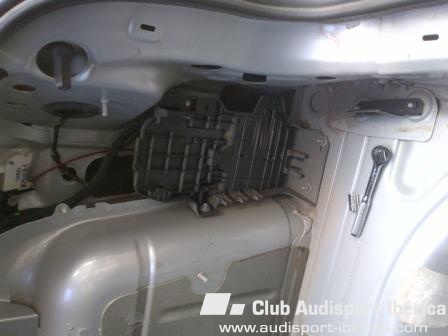

  2. Puede encontrar el modulo confort, se encuentra en la baulera lado derecho, hay que quitar los paneles/alfombras y se accede utilizando una llave de 10 mm, lo he desarmado y sopleteado...dejo fotos por si alguien lo precisa. Espero se vean las imagenes. saludos club!
