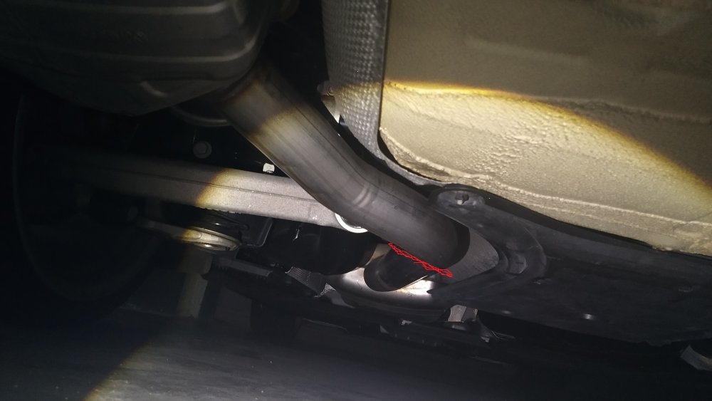

  7. Vale gracias, ya hable con los de Mologastur y me lo han explicado muy detalladamente. Y si Mow , el precio no baja de los 200 euros aproximadamente, los homologadores son los que te llevan todo el papeleo y me lo han dejado muy clarito. Lo del papeleo ya esta aclarado. Esta mañana he cambiado el difusor y le he metido el del S5 pero la sorpresa que me he levado ha sido mayuscula cuando he visto que el catalizador intermedio no esta tan proximo a los resonadores como creia yo. Supuestamente crei yo que en el catalizador central salia un tubo ATORNILLADO con una abrazadera, la cual habia que aflojarla y poner el tramo en "Y" de Supersprint y va a ser que no. No es casi un 'pug & play' . Habra que cortar el tubo con radial a ojo de buen cubero a una medida precisa, para emparejarlo con los resonadores y que no me sobresalgan mucho las colas por el difusor. Como no encuentro una foto de toda la parte baja de mi modelo os pongo una foto para que os hagais una idea. Tendre que cortar por donde esta en rojo, y desde atornillar el acople en 'Y' para cada uno de los resonadores, no se si es una chapuza pero es lo que hay.

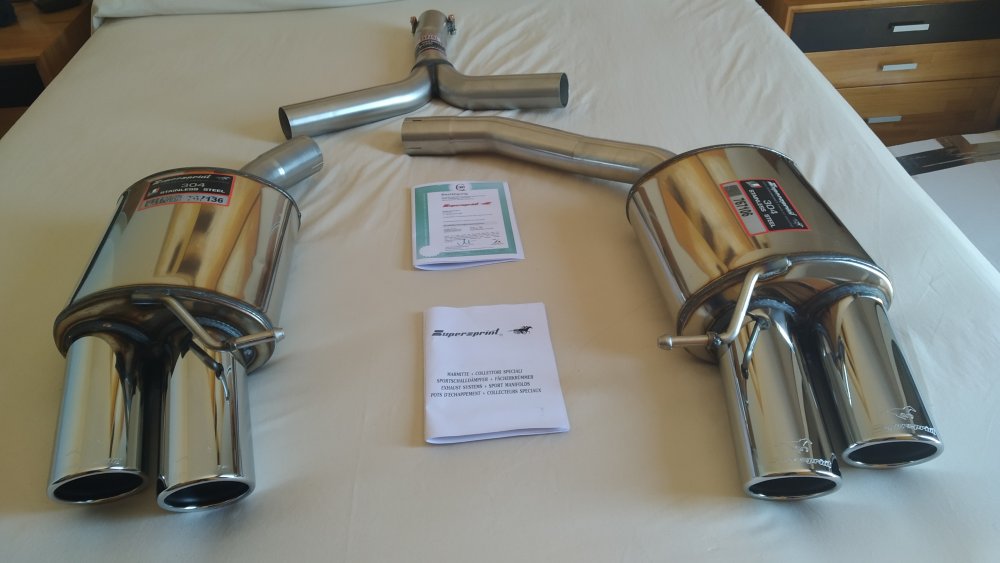

  12. Hola chicos , me acaba de llegar el escape a casa que pedi hace unos 3 meses. Es un Supersprint y ya viene homologado de fabrica exclusivamente para mi modelo. A dia de hoy, es el unico fabricante que los vende HOMOLOGADOS para los A5 1.8 TFSI 177CV. Viene con las placas en cada resonador. Lo tengo que homologar por que voy a hacer un cambio en la geometria de la salida, es un duplex por lo cual voy a poner tambien una doble salida a la derecha, y requiere homologacion. Mi duda es que supongo me pediran el Certficado de taller, que me lo haran donde lo monte, pero el informe de Conformidad que es? El escape aparte de la chapita remachada donde pone CE y la numeracion tambien trae unos papeles pero lo pone en extranjero. Puede ser que sea eso?

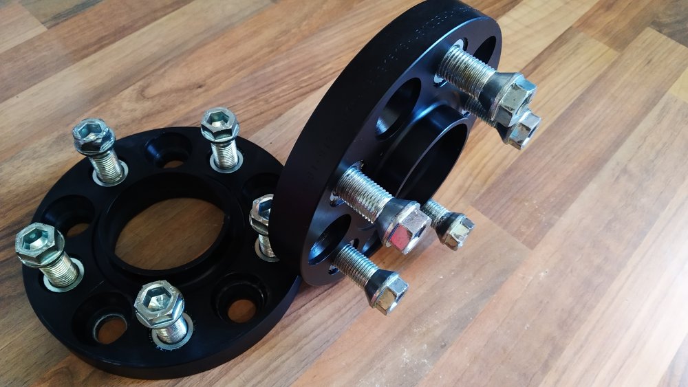

  13. No los mios no llevan esparragos . Separador atornillado al buje y llanta al separador
  14. Si eso son doble centraje y doble fijacion. Como los que tengo
