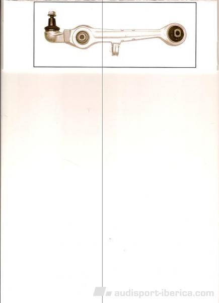

Hola Amigos, Recientemente mi coche hacia el clock clock tipico cuando pasaba sobre un bache. Fui a un taller y me dijeron que era la barra oscilante (la que os he puesto en el archivo adjunto). La cuestion es que solo se la cambiaron de un lado que mas ruido hacia. Sigue haciendo ruido pero bastante menos. Vosotros creeis que cambiando la del otro lado suprimo complementanete el clock clock ? Es esta la causa y los problemas de ruid en AUDI ? Gracias por vuestrios comentarios. JOSEAN AUDI A6 2.5TDI 180 CV QUATTRO

Hola a todas, Ya he solucionado el ruido que hacia cuando pasaba por encima de algun agujero o placa de alcantarilla, un clock clock molesto. En un principio pensaba que eran los silenblocks pero no. Al final a resultado ser las barras de suspension: para los que no entienda mucho como yo de mecanica, es la barra donde va enganchado el amortiguador por su parte de abajo : dicha barra va del chasis hasta la rueda y en el medio descansa el amortiguador. Pues me han cambiado las dos ya que las rotulas estaban gastadas: 637 euros todo incluido. Ruido terminado. Saludos, Josean AUDI A6 2.5 TDI 180 CV QUATTRO
