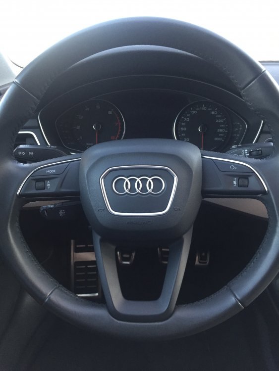

  25. Buenos días, he visto que con el vds te sale la referencia de tus botoneras del volante. Es que estoy buscando la botonera adecuada para mi modelo de volante: yo tengo el airbag cuadrado con cambio manual. Me puedes decir cómo es el tuyo?. Me ayudarías a encontrar la referencia de la botonera 😊 así es mi volante, y le quiero poner la botonera plus:

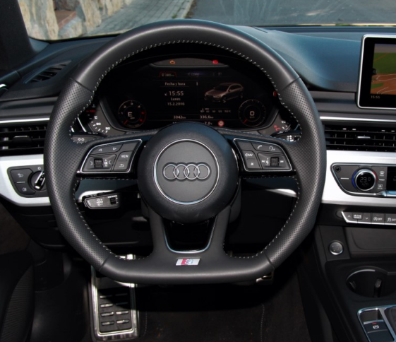

    1. Thaker
      Thaker
      Hola buenas, mi volante es el redondo y la botonera plus ya venia.
      Es este:
    2. Naya
      Naya
      Gracias Thaker.
      sabia que era la plus, por eso me interesaba saber si era mi volante.asi ya tendría la referencia. Pero no es 😔... seguiré buscando..
