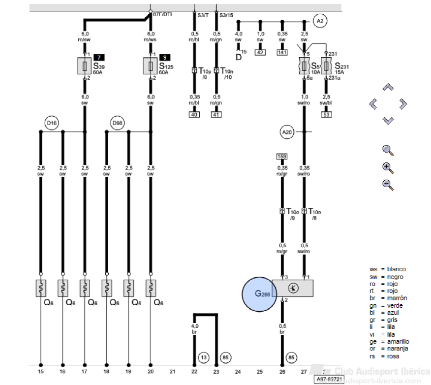

  1. Hola para los que tengan problemas con el cableado del Sensor de aceite, el que va puesto en el carter G-266 (a mi se me arrancaron los cables y no encontraba como estaban conectados) les comentoen la clavija negra va numerada como 1, 2 , 3 y empiezan desde la parte mas cuadrada. 1 - Positivo 12V color negro/rojo 2 - Linea color Marron 3 - Negativo color Rojo/gris
