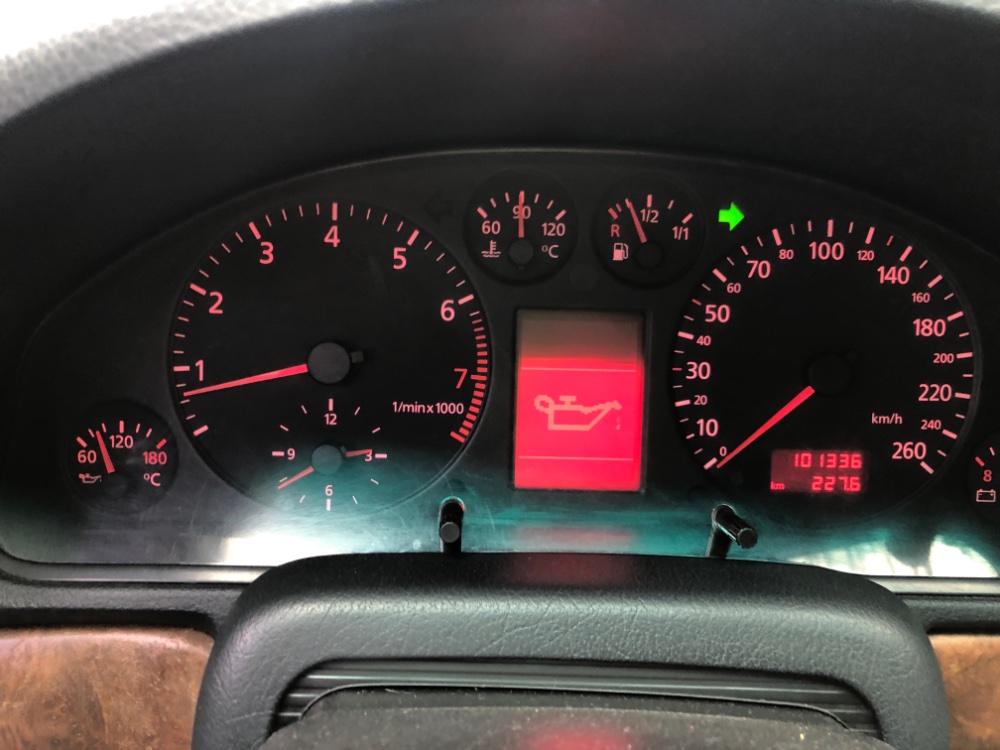

Listo eso fue lo que hice al final, yo pensé que había una forma de cancelar la alerta con el recoding del vag, pero me parece que no es posible en esa versión del cuadro -

Solo por curiosidad, tendrás el brico de cómo deshabilitarlo en el cluster? O podrías ayudarme para encontrar algo de Creo que optaré por ese método, mientras trataré de corregir otras cosas que encontré hoy por la mañana que corrí un escaneo completo. P.D. Adjunto una foto del cluster por si necesitas saber el modelo, me parece que es la segunda versión, eso basado en el post que enviaste -

El comportamiento de cluster sin el cable es que el gong suena al comenzar a avanzar y el FIS marca la aceitera y unas gotitas cayendo, no prende ningún testigo pero a mi parecer no tiene, solo el FIS, un amigo me dijo que lo mejor sería reprogramar el cluster para que no leyera ese valor? Pero no se como podríamos hacerlo, el me comentó que lo hizo en un Passat hace tiempo, pero preferiría que quedar de stock y arreglar el cableado, ok checare el post se los conectores a ver qué puedo hacer -

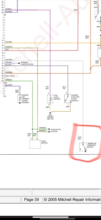

Hola como te va? Tu siempre listo para ayudar verdad? Encontré el manual de cableado, solo tengo una duda, el cable solo va directo al Cluster? Según el manual que encontré, marca conexión directa entre el cluster y el sensor, preguntó eso porque sería más fácil cambiar el cable que va desde el Cluster al sensor, en lugar de buscarlo, pero es raro que no conecte al ECU, si pudieras confirmar que solo va al cluster, podría hacerlo mañana mismo saludos amigo y muchas gracias por ser tan amable siempre -

Hola qué tal? llevo un tiempo fuera del foro, pero estuve avanzando en mi proyecto de restaurar un viejo B5 1999 de México, estuve consiguiendo refacciones y todo lo necesario, desmonte el motor, baje la caja y puse a punto muchas cosas, pero Justo ahora al volver a armar todo, no encuentro el cable del sensor de presión de aceite, el motor estuvo desmontado casi un año y quizá alguien lo arrancó, hice una búsqueda rápida pero no lo encontré, podrían ayudarme diciendo donde buscar? Tengo el manual de B5 pero en la parte eléctrica no hay mucho que me ayude, en verdad se los agradecería -

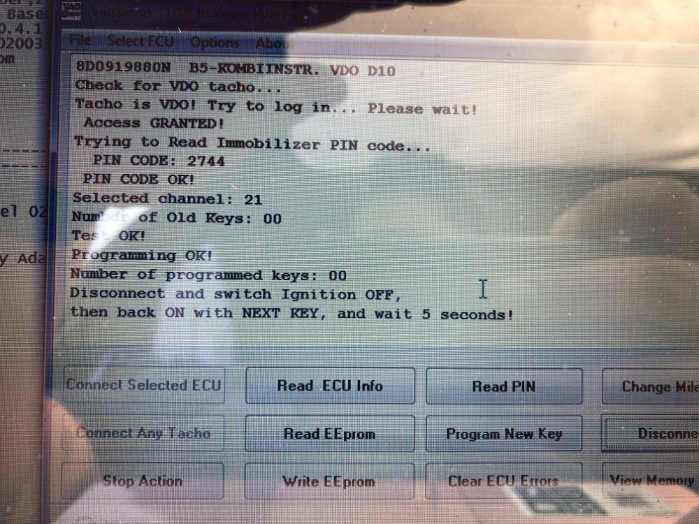

Hola amigos que tal? Hace unos meses me presnete, estoy arreglando el viejo B5 de mi padre, han pasado muchas cosas, Cambie el FIS y no apagaba el inmo, despues pase una copia de la EEPROM de @Athabasco y pude casar las llaves, el auto encendio y parecia estar todo bien, yo no lo uso regularmente pero ahora lo comence a usar para hacer unos encargos, en fin el coche funciona bien pero de repente comienza a soltar humo, por lo que puede ver parecia que esta quemando aceite, pero el mecanico dice que puede ser problema del turbo, en fin eso es lo que menos me preocupa, cuando llegas a un semaforo el auto no baja las velocidades, o eso puedo suponer, ya que no despega, no tiene fuerza, pero ya que agarra el paso el auto funciona bien, pero no hace ningun cambio de velocidades, revise y me marcaba el sensor de velocidad, lo cambie y sigue fallando aleatoriamente, ahora marca mas errores, pero algo me hace suponer que puede ser la instalacion electrica, pero dire que de mecanica no se nada, por eso lo posteo aqui, en general, ya que desconozco si es electrico o mecanico... En fin les dejo los LOGS uno con todos los errores que marca cuando falla y otro despues de borrarlos ya que algunos no desaparecen LOG con fallos: Friday,20,November,2020,03:23:12:00009 VCDS -- Windows Based VAG/VAS Emulator Running on Windows 7 x86(VMWare) VCDS Version 20.4.1.0 Data version: 20200331 DS317.0 www.Ross-Tech.com VIN: License Plate: 8444 Mileage: 97850km-60801mi Repair Order: -------------------------------------------------------------------------------- -------------------------------------------------------------------------------- Chassis Type: 8D - Audi A4/S4/RS4 B5 (1995 > 2002) Scan: 01 02 03 08 15 16 17 25 35 37 45 55 56 57 67 75 76 77 Mileage: 97850km-60801miles ------------------------------------------------------------------------------- Address 01: Engine Labels: 058-907-55x-AEB2.lbl Part No: 8D0 907 558 E Component: 1.8L R4/5VT MOTR AT D03 Coding: 04051 Shop #: WSC 06335 VCID: 336F420E0135611EC6-4B19 5 Faults Found: 00515 - Camshaft Position (Hall) Sensor (G40) 30-00 - Open or Short to Plus 01165 - Throttle Body Control Module (J338) 11-10 - Control Limit Not Reached - Intermittent 01262 - Solenoid Valve for Boost Pressure Control (N75) 26-10 - Output Open - Intermittent 16500 - Engine Coolant Temp. Sensor (G62) P0116 - 35-10 - Implausible Signal - Intermittent 16518 - Oxygen (Lambda) Sensor B1 S1 P0134 - 35-10 - No Activity - Intermittent Readiness: N/A ------------------------------------------------------------------------------- Address 02: Auto Trans Labels: 01V-927-156.lbl Part No: 8D0 927 156 BK Component: AG5 01V 1.8l5VT RdW D70 Coding: 00000 Shop #: WSC 00000 VCID: 77F7B61E55CD4D3E3A-4B33 3 Faults Found: 00270 - Solenoid Valve 7 (N94) 28-00 - Short to Plus 00652 - Gear Monitoring 27-10 - Implausible Signal - Intermittent 17101 - Transmission Input Speed Sensor (G182) P0717 - 35-10 - No Signal - Intermittent ------------------------------------------------------------------------------- Address 03: ABS Brakes Labels: 8E0-614-111-ABS.lbl Part No: 8E0 614 111 AB Component: ABS 5.3 FRONT D00 Shop #: BB 24548 VCID: 5EB9C3BADA379C7659-513D No fault code found. ------------------------------------------------------------------------------- Address 08: Auto HVAC Labels: 8L0-820-043-2D.lbl Part No: 8L0 820 043 D Component: A4 KLIMAVOLLAUTOMAT_D75 Coding: 04140 Shop #: WSC 06335 VCID: 2953A066D3F92BCE7C-25B3 2 Faults Found: 00779 - Outside Air Temp Sensor (G17) 30-00 - Open or Short to Plus 00792 - A/C Pressure Switch (F129) 31-00 - Open or Short to Ground ------------------------------------------------------------------------------- Address 15: Airbags Labels: 8D0-959-655-AI7.lbl Part No: 8D0 959 655 L Component: Airbag 7 Audi 0503 Coding: 00104 Shop #: WSC 06335 VCID: 3F871E3E3D7DB57E32-5179 3 Faults Found: 01218 - Side Airbag Igniter; Passenger Side (N200) 32-00 - Resistance Too High 00588 - Airbag Igniter; Driver Side (N95) 32-00 - Resistance Too High 01217 - Side Airbag Igniter; Driver Side (N199) 32-10 - Resistance Too High - Intermittent ------------------------------------------------------------------------------- Address 17: Instruments Labels: 8D0-919-xxx-17.lbl Part No: 8D0 919 880 N Component: B5-KOMBIINSTR. VDO D10 Coding: 04142 Shop #: WSC 00050 VCID: 3D7B64363771A76E20-5179 Subsystem 1 - Part No: IMMO Component: IDENTNR: AUZ7Z0W0655783 IMMO-IDENTNR: AUZ7Z0W0655783 No fault code found. ------------------------------------------------------------------------------- Address 35: Centr. Locks Labels:. 8D0-862-257.clb Part No: 8L0 862 257 N Component: CV-Pump D10 Coding: 14060 Shop #: WSC 02050 VCID: 40851DC24083CA864B-4F3B No fault code found. ------------------------------------------------------------------------------- Address 45: Inter. Monitor Labels: 4B0-951-173.lbl Part No: 4B0 951 173 Component: Innenraumueberw. D03 Coding: 00011 Shop #: WSC 02050 VCID: 60C5FD42E043AA866B-4B4B No fault code found. ------------------------------------------------------------------------------- Address 56: Radio Labels: 8D0-035-1xx-56.lbl Part No: 4B0 035 186 A Component: Radio D02 Coding: 00117 Shop #: WSC 06335 VCID: 1E3983BA9AB7DC7619-4B33 1 Fault Found: 00855 - Connection to CD changer 49-00 - No Communications End-------------------------(Elapsed Time: 04:59)-------------------------- Este es el LOG despues de borrar los codigos: Friday,20,November,2020,03:29:31:00009 VCDS -- Windows Based VAG/VAS Emulator Running on Windows 7 x86(VMWare) VCDS Version 20.4.1.0 Data version: 20200331 DS317.0 www.Ross-Tech.com VIN: License Plate: 6444 Mileage: 97850km-60801mi Repair Order: Chassis Type: 8D - Audi A4/S4/RS4 B5 (1995 > 2002) Scan: 01 02 03 08 15 16 17 25 35 37 45 55 56 57 67 75 76 77 Mileage: 97850km-60801miles ------------------------------------------------------------------------------- Address 01: Engine Labels: 058-907-55x-AEB2.lbl Part No: 8D0 907 558 E Component: 1.8L R4/5VT MOTR AT D03 Coding: 04051 Shop #: WSC 06335 VCID: 336F420E0135611EC6-4B19 No fault code found. Readiness: N/A ------------------------------------------------------------------------------- Address 02: Auto Trans Labels: 01V-927-156.lbl Part No: 8D0 927 156 BK Component: AG5 01V 1.8l5VT RdW D70 Coding: 00000 Shop #: WSC 00000 VCID: 77F7B61E55CD4D3E3A-4B19 No fault code found. ------------------------------------------------------------------------------- Address 03: ABS Brakes Labels: 8E0-614-111-ABS.lbl Part No: 8E0 614 111 AB Component: ABS 5.3 FRONT D00 Shop #: BB 24548 VCID: 5EB9C3BADA379C7659-515B No fault code found. ------------------------------------------------------------------------------- Address 08: Auto HVAC Labels: 8L0-820-043-2D.lbl Part No: 8L0 820 043 D Component: A4 KLIMAVOLLAUTOMAT_D75 Coding: 04140 Shop #: WSC 06335 VCID: 2953A066D3F92BCE7C-25AB 1 Fault Found: 00792 - A/C Pressure Switch (F129) 31-00 - Open or Short to Ground ------------------------------------------------------------------------------- Address 15: Airbags Labels: 8D0-959-655-AI7.lbl Part No: 8D0 959 655 L Component: Airbag 7 Audi 0503 Coding: 00104 Shop #: WSC 06335 VCID: 3F871E3E3D7DB57E32-515B No fault code found. ------------------------------------------------------------------------------- Address 17: Instruments Labels: 8D0-919-xxx-17.lbl Part No: 8D0 919 880 N Component: B5-KOMBIINSTR. VDO D10 Coding: 04142 Shop #: WSC 00050 VCID: 3D7B64363771A76E20-515B Subsystem 1 - Part No: IMMO Component: IDENTNR: AUZ7Z0W0655783 IMMO-IDENTNR: AUZ7Z0W0655783 No fault code found. ------------------------------------------------------------------------------- Address 35: Centr. Locks Labels:. 8D0-862-257.clb Part No: 8L0 862 257 N Component: CV-Pump D10 Coding: 14060 Shop #: WSC 02050 VCID: 40851DC24083CA864B-4F3B No fault code found. ------------------------------------------------------------------------------- Address 45: Inter. Monitor Labels: 4B0-951-173.lbl Part No: 4B0 951 173 Component: Innenraumueberw. D03 Coding: 00011 Shop #: WSC 02050 VCID: 60C5FD42E043AA866B-4B65 No fault code found. ------------------------------------------------------------------------------- Address 56: Radio Labels: 8D0-035-1xx-56.lbl Part No: 4B0 035 186 A Component: Radio D02 Coding: 00117 Shop #: WSC 06335 VCID: 1E3983BA9AB7DC7619-4B33 1 Fault Found: 00855 - Connection to CD changer 49-00 - No Communications End-------------------------(Elapsed Time: 05:10)-------------------------- PD: Aprovechando el tema les dire que necesito un aparato que reemplace el CDC por bluetooth pero que me permita cambiar canciones con los controles del estereo, eso es posible? PD2: Cambie mi FIS ya cabo de notar que no muestra en la parte de abajo las velocidades ni en automatico ni en modo Triptonic, eso fue erroe mio al soldar? o puede deberse al cambio de EEPROM?
Despues de cambio de FSI no enciende (INMO)
alaenvargut responde a alaenvargut de discusión en Electricidad Audi A4 B5
Listo!! si puedes marcar el tema como solucionado, gracias Athabasco -
Si me Puedes ayudar con eso te lo agradeceré!! Te dejo el correo por DM y te actualizo al respecto -
Hola pues ya intenté borrar las llaves previas y ahora me dice siempre que tiene 0 llaves grabadas, no importa si lo hago con tacho o con vagcom ya no se que hacerle. P.D. Estoy tratando con un transponedor nuevo y mismo resultado
