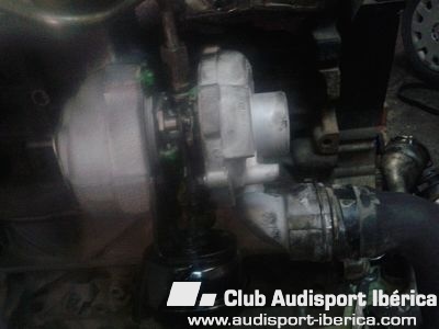

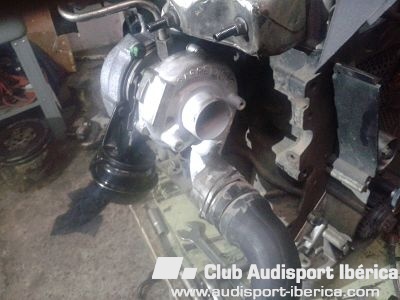

Pero aunque gire la caracola, como yo también leí, el tubo que va al intercooler no caza, puesto que esta un poco girado tal y como se ve en la foto.
Aun no lo he montado, he montado el mismo, una vez averigue como lo han montado otras personas en el mismo coche lo montare. Saludos.
Yo solo queria mejorar un poco sin tener que adaptar nada. Pero al final no ha sido asi.

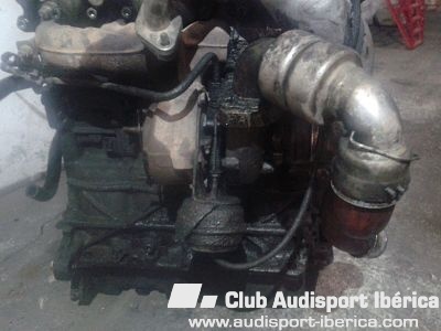

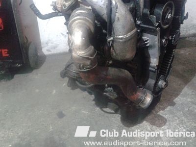

Hola chicos, os quiero realizar una consulta, voy a montar el turbo 1749vb del ibiza crupra 160 cv a mi a3 1.9 tdi 130. Antes de hacer la compra estuve buscando si este turbo era valido para mi, por lo que lei era plug&play tan solo habia que girar la caracola. La cosa es que mi mecanico dice que no le vale porque no caza la salida que va al intercooler aunque le gire la caracola. A ver si me podeis orientar en como se puede adaptar, os pongo foto del que mio antiguo (tuberia roja) y del nuevo (tuberia negra). Muchas gracias.
