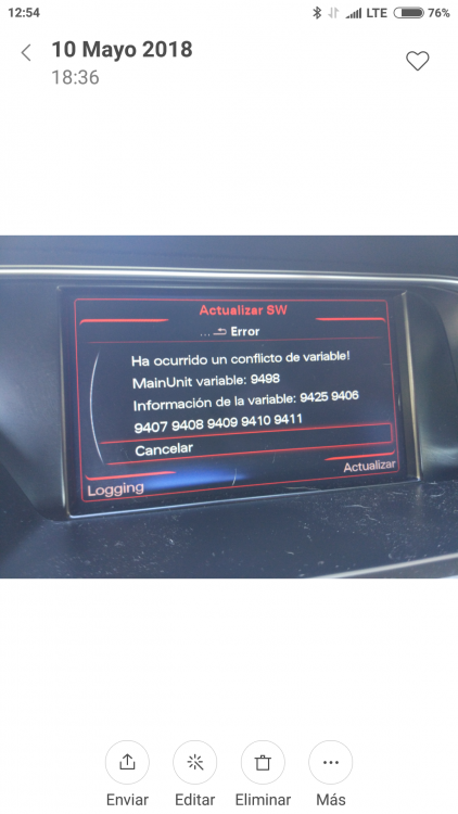

  11. sigo con noticias despues de quedarse encendida el mmi, y dejar la bateria seca, llamada a la grua, arrancar, etc etc el sistema arranca, detecta dispositivos y se queda esperando MU9411 (deberia de ser mu9498),, y hay se queda, solo puedo cancelar, y sigue buscando, he reiniciado, insertado el firm para a4 k900 y k942, nada,,tambien he intentado de nuevo el de la serie Q, que es la que busca 9411, y nada , sigue esperando unidad.. de momento le he quitado el fusible,, la apague o reinicie, siempre salta con esperando respues de mu9411

  13. Cuento novedades, la cosa pinta mal. El error de conflicto variable, se refiere al problema de región, se puede saltar fácilmente quitando el bloqueo mediante el menú verde. El problema es el siguiente. Al actualizar,, fallo mio enorme, instale la versión k942, pero del modelo Q, es decir la mía es la au3g, pero instale la au... Una ves instalado todo funciona perfecto. Pero los mandos del volante no funcionan, tampoco la hora, y algunas teclas están cambiadas, menú, teléfono, atrás, etc Alguna sugerencia, lo agradecería

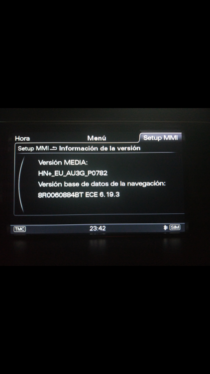

  14. Buenas tardes compañeros, Coche audi a4 b8, del 2014,,procedencia de Alemania, comprado en la audi de Sevilla He ido a actualizar mi mmi 3g. Primero el firm y despues los mapas, Indico el modelo HN+ EU AU3G P0782 Con hdd y sim El firm que quiero instalar es el 942 Coincide con mmi 3g+/3gp Entro en menu ING, actualizo firm y me falta el siguiente fallo Ha ocurrido un conflicto variable Mainunit variable 9498 Información de la variable 9425 9406 9407 9408 9409 9410 9411 Alguna sugerencia que le puede pasar, el mmi funciona perfectamente,,
