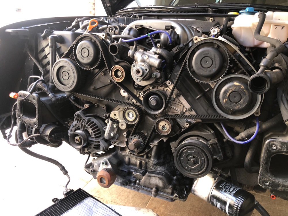

  4. Pues ya le tocaba distribución, Correa de servicio y brazos superiores de la suspensión. Un día entretenido
