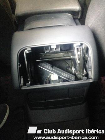

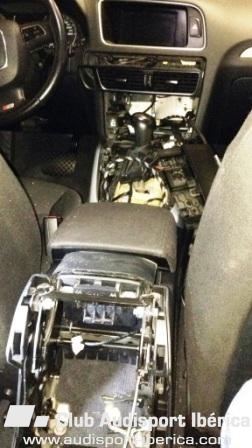

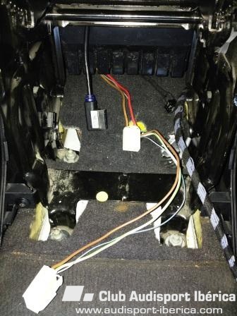

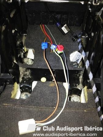

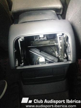

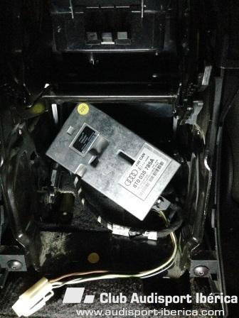

Buenos Dias, en primer lugar agradecer a Matraca por toda la información aportada que me ha facilitado a la hora de reparar mi averia enla toma de 12v dentro del reposabrazos y además aprovechando el montaje he istalado el AMI Interface en la consola central, quedando el conector en el cajón del reposabrazos en lugar de la guantera. P.D: La toma no tenia corriente por que estaba el conector desconectado bajo el reposabrazos, y como no encontraba su otra parte de la clavija hable con el antiguo propietario del Q5 y me comento que le cambiaron el reposabrazos por averia y en el anterior no tenia toma de 12v dentro. Asi que le he sacado la corriente de la toma de 12v que hay en pa parte de los asientos traseros Os dejo algunas imágenes del desmonte, conexionado y fianl montaje del interface. Saludos y gracias MATRACA -

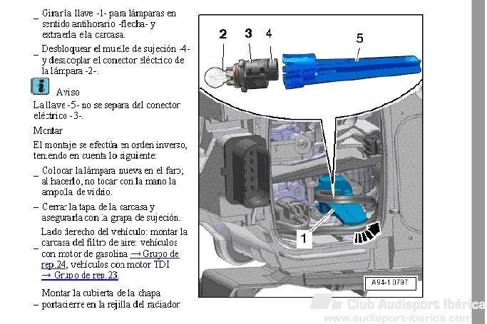

Hola Matraca, si en el pdf numero tres se indica en la segunda imagen como extraer la lámpara de luz diurna con una llave! Adjunto imagen.

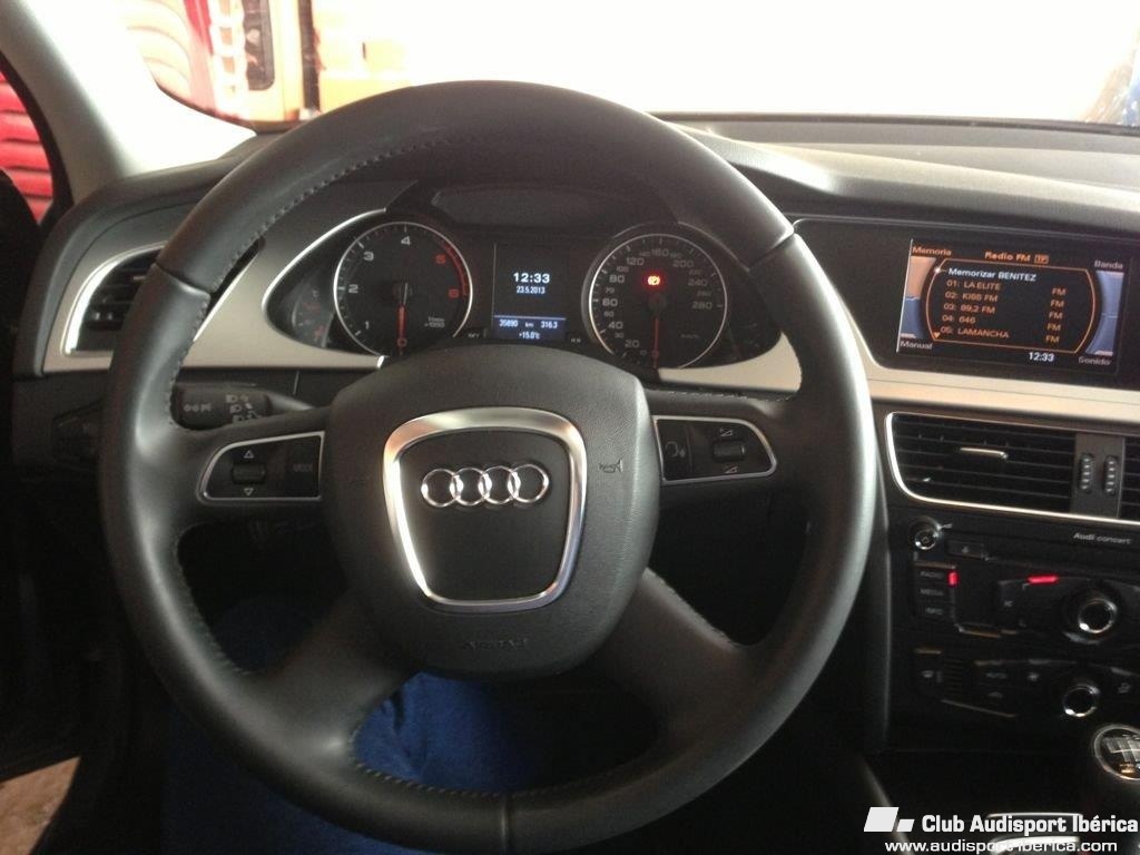

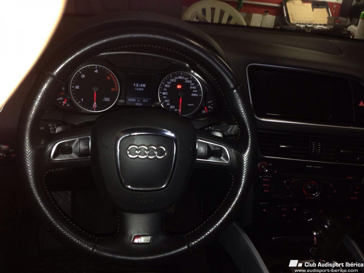

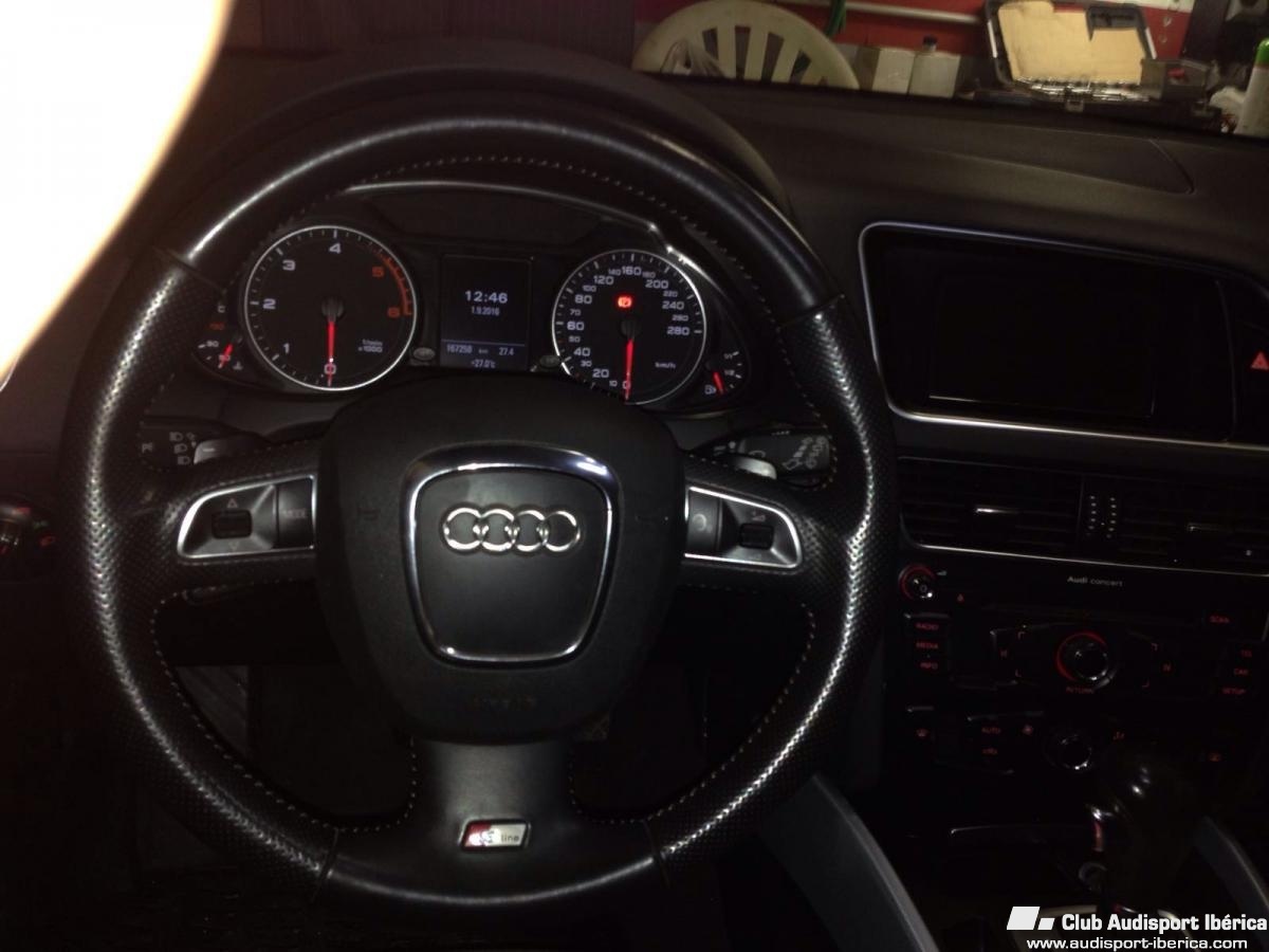

Bueno ya esta el volante montado, segui un brico de los compañeros de los modelos A4B8 y todo fue plug and play muy sencillo y rapido. Solo quiero hacer un inciso que no se comento en el brico y me lo dijo un amigo del conce que me dejo la llave M12 para el desmonte y fue que le aplicara fijatirnillo al tornillo principal al volver a montar, a ellos se lo indican asi en el conce. Bueno foto de antes Foto del despues volante 3 radios con levas sline
Hola, ok subire fotos del antes y el después, lo recibire el miercoles! P.D: la solucion a mi pregunta en el post me la paso Matraca por privado y me dijo que las referencias 8k 8t y 8r son intercambiables con lo que Si es compatible. Saludos
Hola buenos dias, estoy interesado en cambiarle mi volante a mi Q5 mayo 2010 stronic a uno con levas. He encontrado uno pero antes de comprarlo me gustaria saber si es compatible. Os dejo aqui la ref del volante (8K0419091BC XCF) estaba montado en un A5. Comentar que actualmente llevo montado un volante multifuncion de 4 radios Saludos

Novedades?Vale, toma pasajeros solucionada, no presionaron fuerte el cargador y por eso no funcionaba! Ahora falta la toma dentro del reposanrazoa y he observado que solo hay 3 fusibles donde deberia haver 4 Cuando pruebe con otro fusible os comento! Saludos -

Hola Matraca, desde que compre el coche no le dio por probar las tomas y justo hoy voy con pasajeros y quieren conectar el movil y las tomas de dentro del reposabrazos y la de los pasajeros traseros no funcionan. He mirado todos los fusibles y estan buenos. Podrias pasarme manual de desmontaje del reposabrazos? Saludos -
