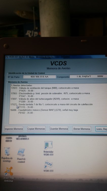

  4. El cableado esta revisado. Con un tester en modo continuidad con un cable a masa y con el otro en todas las masas si que da continuidad y probando en todos los demás pines de todas las electro válvulas ninguno esta comunicado con masa como debería ser. Asique esta bien. He revisado el circuito de vacío y ahí tengo alguna duda que no me aclaro. Cuanta depresión tiene que dar en el colector? Esta repro. No se si influye el soplado también en la depresión. Me han comentado que con los km que tiene es normal que de de menos pero igual viene de otro sitio. Da -0.4 y debería de dar -0.8. gracias por la ayuda

  6. Hola buenas! El otro día cambie turbo a mi 1.8t apu. Resulta que salí a probarlo y iba todo bien excepto porque me tiraba algo de aceite por la junta del retorno. Saque el aceite nuevo recién echado cambie la junta y cuando volví a montar toda la admisión y salí a probar fallaba muchísimo el coche ralenti inestable consumo por las nubes y quemaba fatal. Metí el vagcom y me dio estos fallos caudalimetro señal baja sonda lambda cortocircuito a masa de circuito de calefacción N75 N249 y N80 cortocircuito a masa He probado casi de todo. Limpiar sonda, cambiar cauda por otro que tenia usado de antes porque pensaba que el que tenia estaba mal... he cambiado algún manguito de vacío que parecía que estaba mal... Ya no se por donde seguir. Me han comentado de hacer un ajuste básico de la mariposa a ver si es que de ha desconfigurado pero no se muy bien como se hace, he leído por ahí que canal 60 y no hay que cambiar ningún valor que lo hace el vagcom solo no?
