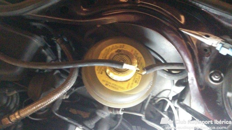

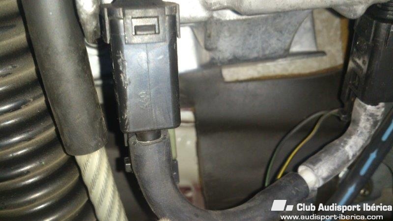

  3. :) :)Hola a todos después de echarle una horitas al coche he conseguido reparar la avería, como bien decías por aquí de revisar el circuito de vacío , en efecto eso del empalme que os he mandado en la foto era un empalme en T al principio lo conecté directamente y por eso no me funcionaba , luego pensando no tenia sentido un empalme directo lo podrían haber echo con un tubo de una pieza y efectivamente iba una T, lo conecté y ya funciona perfectamente gracias por vuestra ayuda que me ha abierto los ojos .
  4. Este es el empalme roto que te comenté antes, mañana le echare una foto al conector y hablamos ´saludos

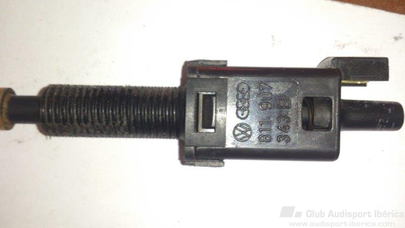

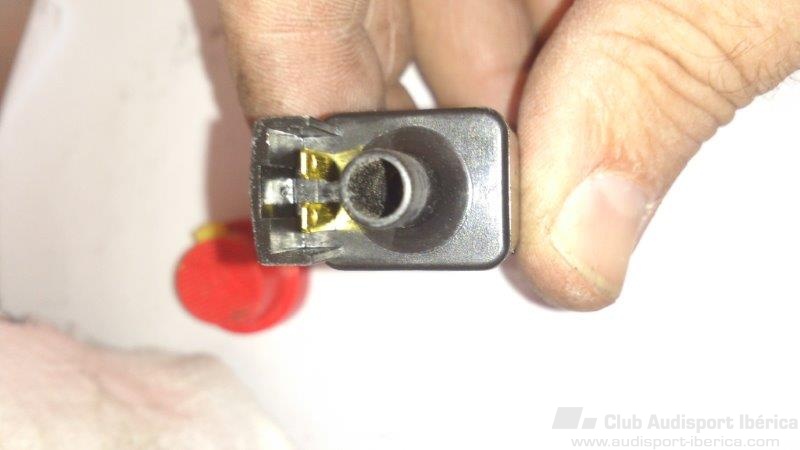

  5. Os mando unas fotos , y así voy practicando je je.
  6. :)Hola de nuevo , en efecto son interruptores de vacío , los he comprobado con un amperímetro y hacen su función por lo menos eléctricamente luego he ido revisando el tubo de vacío que termina en un T para los dos interruptores del freno y del embrague hasta ahí bien, he seguido el tubo y antes de llegar al pulmón un poco escondido tenía un empalme de plástico roto por lo que estaba cortado el circuito he reemplazado el empalme y he ido a probarlo pero sigue sin funcionar. Debería de intentar activarlo con el vag com? Y el código donde puedo encontrarlo , en el manual del coche o es genérico? un saludo y mil gracias jmholgado y zeimon

  8. :)Hola a todos , me acabo de comprar un A100 2.8 V6 Quat. del año 1991 y estoy intentando arreglar algunas cosillas que no le funciona. os comento la primera es el control de velocidad que no funciona tengo entendido que lo que suele fallar son los sensores(interruptores) que van el los pedales del freno y del embrague , mi pregunta es hay alguna manera de saber si es exactamente el interruptor sin desmontarlos , ó puede ser de otra cosa que desconozco. Y la segunda pregunta es que no me funciona la luz del maletero ni la del capo no le llega voltaje. bueno de momento eso es todo espero. gracias de antemano. Ah otra cosilla , alguien tendría el manual de taller de este coche?
