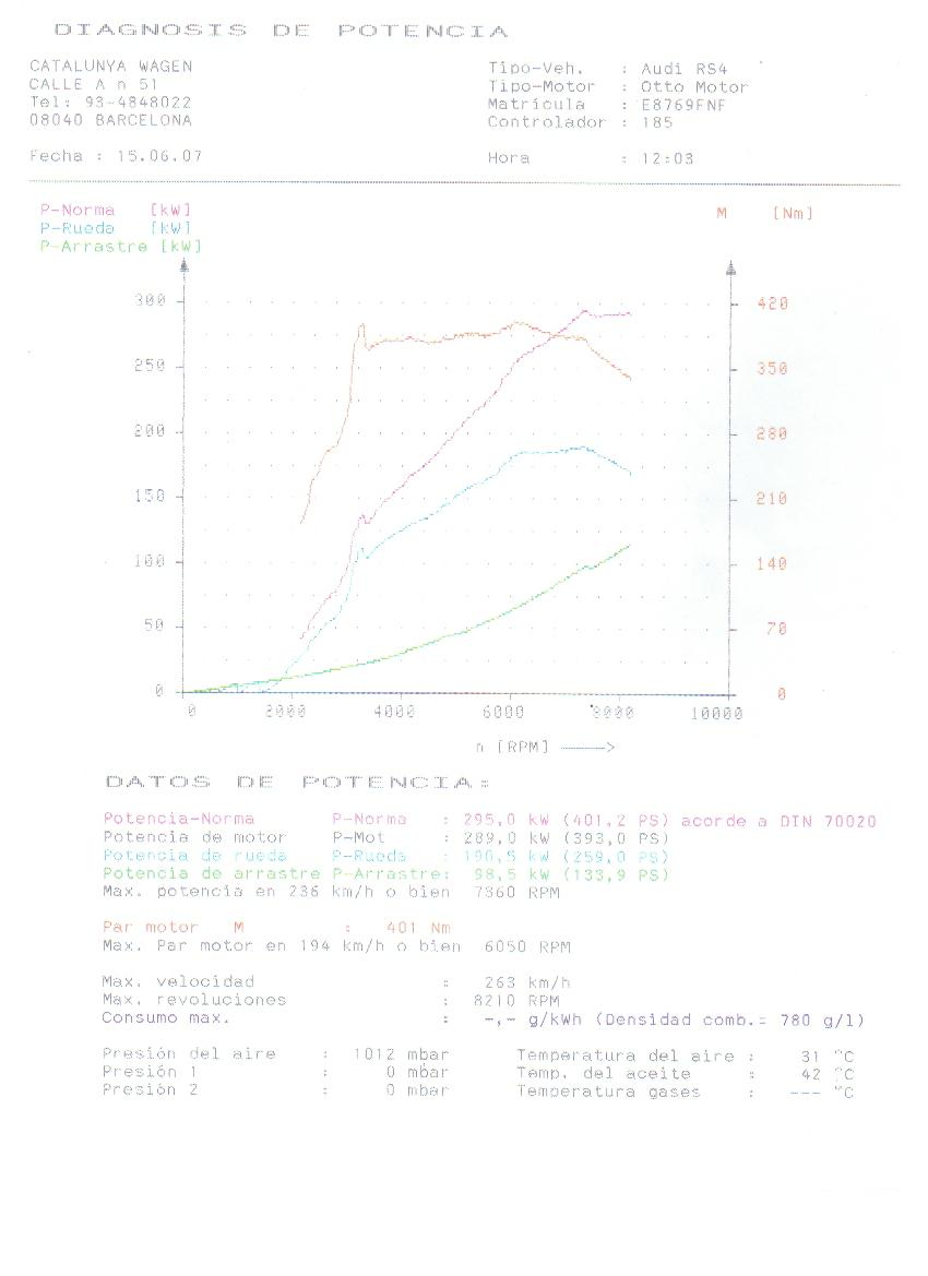

Si segun ellos no se puede medir en banco, por que en AUDI si que me hicieron las pruebas en su banco y dio los 400cv? un poco contradictorio..no?

Hola a mi lo queme preocupa es que en un banco dió 356 cv y al día siguiente en el de audi, que segun ellos no es aconsejable dió 401cv
Entonces se contradicen ellos mismos por que a vosotros os dicen que no a una prueba de banco, y a mi me la hacen y me restriegan que ha dado 401 cv y por que no era en condiciones optimas de temperatura si no hubiera dado los 420cv. Y ahora yo que hago?

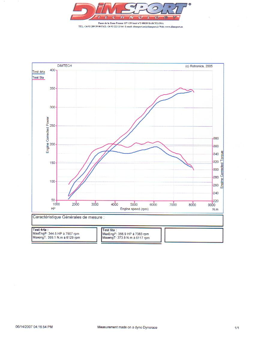

Buenas tardes, hoy he hecho otra lanzada en DIMSPORT y ha dado 360 cv, por aqui igual, por otro lado he hablado con un chico que tuvo el mismo problema y sensaciones de que el coche no andaba, como yo vaya. Sorprendido por el asunto llamó a un amigo suyo que tiene uno pero el v6 biturbo con preparación a 420cv y se fueron hasta Girona a ponerlos a fondo y me ha dicho que no se le escapaba ni medio metro es mas en salida desde parado salía antes él con el b7, también su hermano tiene un porsche turbo 911 y también lo han probado y lo mismo, pocas sensaciones pero que los tiene, el se ha quedado tranquilo haciendo estas pruebas. También hemos hablado que le dijeron un técnico de AUDI que la temperatura del aire era esencial para que diera el máximo de cv por que lleva sensores para graduar la potencia del motor segun la temperatura del aire para evitar calentones y cosas raras, cosa que explicaría mi tema en la prueba de hoy de mi coche que ha dado 360 la temperatura del aire era de 50grados y la que me hicieron en audi era de 31 grados es mucha diferencia de cavallos y de temperatura a parte el banco de DIMSPORT es cerrado y el de audi es abierto completamente, yo quiero creerme esta opción y que otra persona me cuente esto me deja algo mas tranquilo, hasta que me encuentre un m3 y no pueda con el. perdón por el tocho, pero creo que se está haciendo una pelota muy grande de esto.
Buenas noches hoy me han hecho una prueba en catalunyawagen, despues una hora y media de tener el coche dentro del taller me han dejado entrar a ver la lanzada y vosotros direis NO ME LO CREO al loro con la temperatura del aceite....
Si,si no llega ni a 400 nm.......que triste, ya está hablado con el conce y a ver que me dicen....
