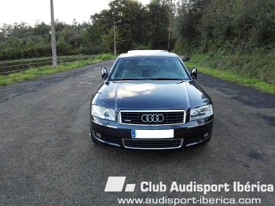

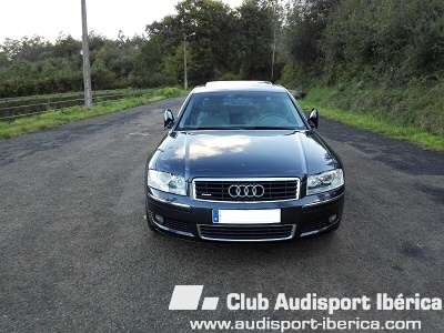

  13. Os adjunto una fotillo del bicho. Me imagino que para enero lo tendre comp propiedad por fin estoy arreglando unos temas aun pero las cosa esta un 90% a favor Espero se vea bien la fot puesto que como soy un poquillo novato y no he tenido que subir nunca nada pues la he adjuntado de la siguiente manera. He intentado subirla por imgshack pero mi cuenta que era de 30 dias esta caducada... y supongo que sera por eso que no me deja subir mas... Bueno espero que os guste si puedo subire alguna mas. Saludos
