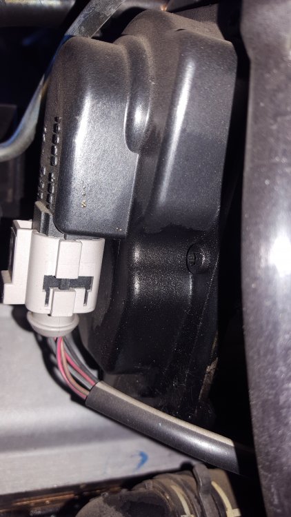

  9. Bueno pues ya están los calentadores y las trampillas arreglados. Ahora solo me falta la tapa del combustible. Que la he probado 200 veces y cierra bien. Alguien ha probado a engrasarla con spray de silicona o algo así? A ver si así se le quita, cuando pueda pruebo a ver. Saludos

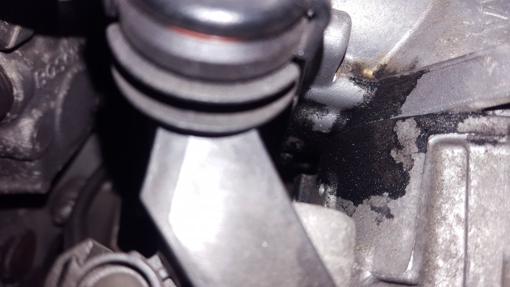

  12. Pediré las tres juntas de la egr, la limpiaré y se las cambiaré a ver si así deja de perder aceite por hay. La tapa probé unas cuantas veces y si cierra, será que ocasionalmente se queda pillada.... También tengo que cambiar los calentadores, la referencia ya la tengo, ahora que no se de que marca cogerlos, imagino que los bosch son los que trae.. no lo se. Ahora que los calentadores creo que son 4 capuchones que hay por arriba, pero no se como se quitan, me da miedo tirar por si rompo algo. Alguien que me pueda decir como se desmontan? Por si quieres cambiar las juntas el mio es un 2.0 143cv del 2010.Las referencias son: 069131547D 03G131547C 03L131547B Muchas gracias y saludos
  13. He buscado donde van los calentadores y no los encuentro, alguien que sepa? De la que los he buscado he visto que la egr por debajo tira algo de aceite, eso que puede ser que esté muy sucia? O que lleva alguna junta y que se haya estropeado. Saludos
  14. Hola, pues hoy he enchufado el vag com al coche y me ha dado 3 fallos, los he borrado para ver si son puntuales o vuelven a salir. Son: -Bujia de precalentamiento del cilindro3 4986 - Cylinder 3 Glow Plug Circuit (Q12) P0673 00 [047] - Electrical Fault Confirmed - Tested Since Memory Clear Freeze Frame: Fault Status: 00000001 Fault Priority: 2 Fault Frequency: 1 Mileage: 103497 km Date: 2017.09.03 Time: 13:16:41 -Servomotor para la trampilla de temperatura v68 1 Fault Found: 01271 - Positioning Motor for Temperature Flap (V68) 001 - Upper Limit Exceeded Freeze Frame: Fault Status: 01100001 Fault Priority: 3 Fault Frequency: 15 Reset counter: 100 Mileage: 105938 km Time Indication: 0 Date: 2017.10.07 Time: 09:36:24 1 Fault Found: 02615 - Fuel Tank Cap; Lock 009 - Open or Short to Ground - Intermittent Freeze Frame: Fault Status: 00101001 Fault Priority: 2 Fault Frequency: 37 Reset counter: 129 Mileage: 109063 km Time Indication: 0 Date: 2017.11.15 Time: 15:20:38 Freeze Frame: Voltage: 12.20 V Temperature: 6.0°C Temperature: 5.0°C Count: 11183 Imagino que el calentador del cilindro 3 este muerto. de cambiar, lo mejor es cambiar los 4 o solo ese? Lo de la trampilla tiene facil solucion? en mi anterior coche se me estropeo y nunca la arregle por que no había sitio para quitarlo, en este? a alguien le ha pasado? Y el ultimo de la tapa del gasoil pone que es intermitene a si que gual esta bien... no se.. Saludos
