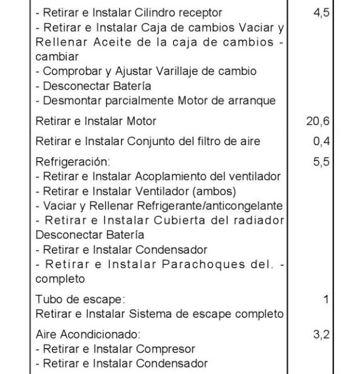

Horas desmontaje y montaje motor
pedro_valsekillo responde a pedro_valsekillo de discusión en Mecánica General Audi
Pues hay bastante diferencia en el número de horas y lo mío es en un taller particular, no es el conce. ¿Será porque no sacaron el motor? Saludos. Gracias. -
Pues rompió una bujía y destrozó el cilindro, segmentos, válvulas..... Y ya se ha hecho el motor entero porque consumía aceite. Motor restaurando completamente, vamos, un motor nuevo prácticamente. Muchas gracias por la ayuda. -
Es que mi padre preguntó en su taller y le dijo que lo hacía en tres días, vamos que con 20/24 lo hacía. Decía que en 10/12 horas desmontaba y en 10/12 montaba. Y eso fue lo que me dejó la mosca detrás de la oreja, ya empecé a darle vueltas y pensé que quizás se podría haber equivocado mi mecánico al sacar el presupuesto o un fallo en la aplicación, no sé, somos humanos y nos podemos equivocar.... Yo también hay veces que me equivoco en mi trabajo, lo bueno es detectarlo y corregirlo. También lo del taller de mi padre puede ser un poco "farol" y después puede que se le complique y al final echar las mismas horas o más, no sé, cómo de estas cosas estoy pez, por eso pregunto. Muchas gracias. Un saludo. -
Es que he preguntado y me han dicho cosas muy dispares, por eso quiero verificar con los que tengan experiencia y no empezar a darle vueltas pensando mal. Gracias -
Cambio de pistones y bielas- 2.0 TFSI
pedro_valsekillo responde a Edu A56 de discusión en Mecánica General Audi
Creo que no es suficiente con cambiar segmentos porque el consumo de aceite se produce por un fallo en los aros de origen que tienen un desgaste prematuro y hacen que consuma aceite, por lo que Audi esos segmentos no los fábrica, los ha cambiado por otros. Entonces habría que cambiar segmentos, pistones y alguna cosa más. Si quieres, me preguntas por privado y te digo dónde lo he hecho yo, que son de absoluta confianza, bastante buenos y con gran experiencia. Un saludo. -
Buenos días. Me han pasado el siguiente número de horas para montar y desmontar el motor de un TFSI 2.0 del 2011: Al final salen unas 35horas, ¿no os parecen demasiadas? Yo creo que en las 20,6 horas de montaje y desmontaje motor está incluido el resto, ¿no? Bueno, ya me decís qué opináis..... Muchas gracias.

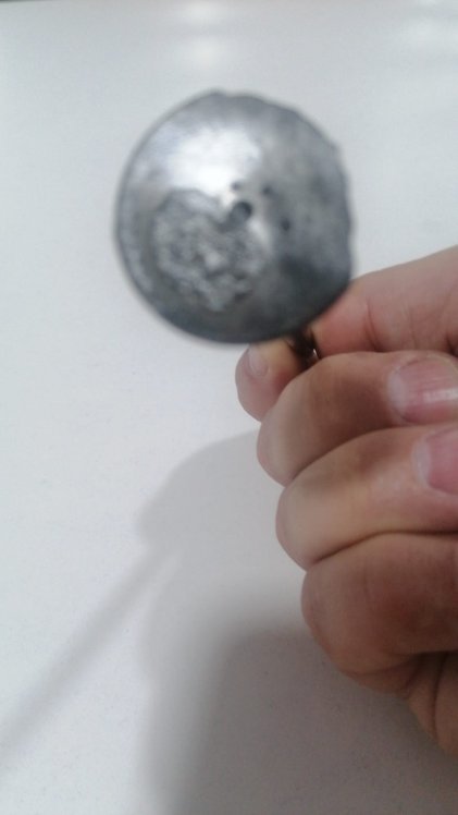

Fallo cilindro TFSI 2.0 del 2011
pedro_valsekillo responde a pedro_valsekillo de discusión en Audi Q5 (2008-2016)
Pues es porque se tragó el trozo de bujía, rompió segmentos y ha rayado el interior del cilindro, casi na....... Lo voy a enviar a reparar a motorcheck que revisan el motor entero y lo dejan perfecto, como nuevo, bueno no, mejor que nuevo, porque refuerzan algunas cosas que le hacía falta. Eso sí, la reparación no es barata pero a mí, me merece la pena. Saludos. -
Prueba de compresión hecha y, por ahora, segmentos jodidos.... -
He hablado con un amigo mecánico y me ha dicho que pruebe con unas bujías un grado más frías, así que probaré con las NGK PFR8S8EG porque tenía las PFR7S7EG. De todos modos el lunes tienen que mirarme si hay avería gorda. Por otro lado, ¿Merce la pena poner las bobinas del R8? Gracias. Saludos
