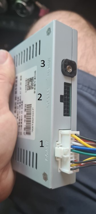

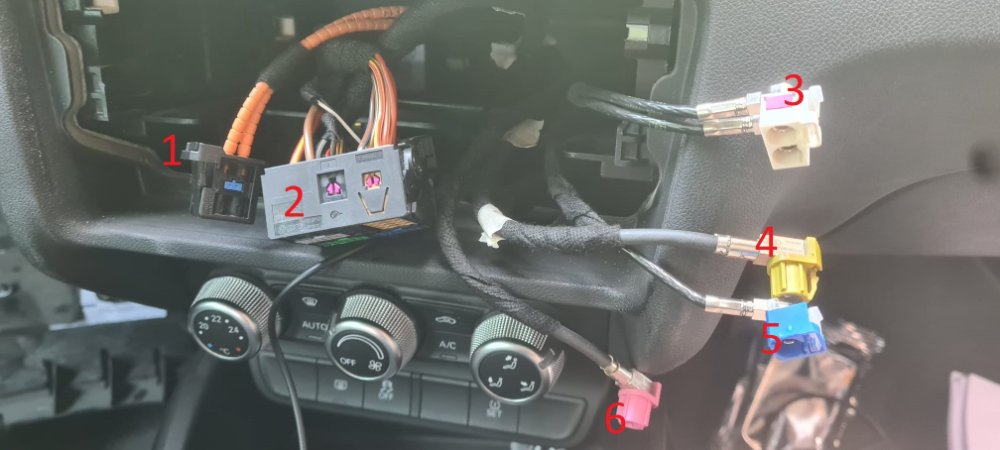

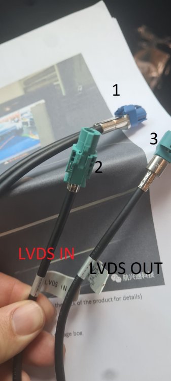

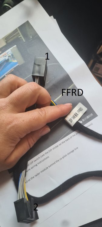

  4. Según yo veo la cámara trasera trae el video y + y - la masa es fácil el otro trae supuestamente un cable rojo junto al de video para alimentarlo desde la centralita. El problema es la centralita, como digo te dan una hoja con fotos y te dicen que aquí hay uno desarme la tobera y todo y no hay ningún cable. Encontré uno que coincide detrás del aire acondicionado rojo Una vez empalmado el aire acondicionado funciona, pero el vga360 no tengo ni put* idea de para que es (el paquete ya no trae mas cables)
  5. EL VGA 360 tampoco tengo ni idea sabéis si puede ser alguna conexión ¿que salga de la pantalla?
  6. Bueno lo del + y - ya lo solucione ahora tengo que buscar esta conexión pero no tengo ni idea la foto entiendo es de un q3 pero en el a1 no lo veo sabéis que cable es?

  11. Hola buenas! no se si me podréis ayudar tengo un A1 de 2015 y quiero montar una cámara de marcha atrás y esta trae un interface pero al estar la pantalla arriba en el salpicadero alguien sabe ¿donde se conectaría el interface? no quiero liarme a desmontar como un loco.
