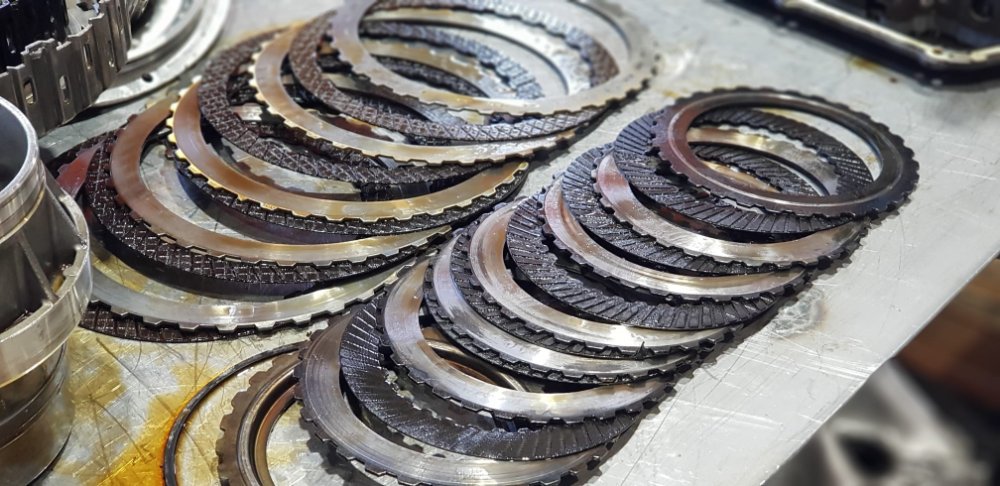

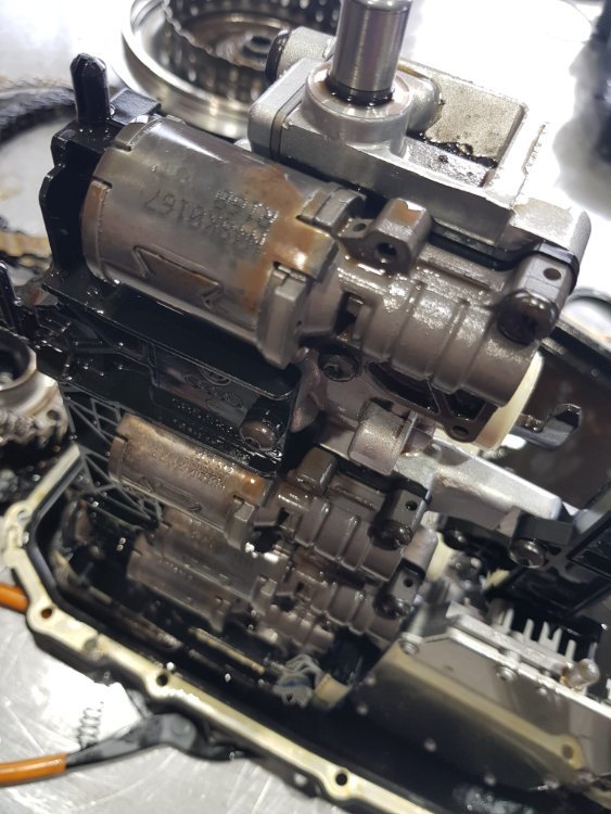

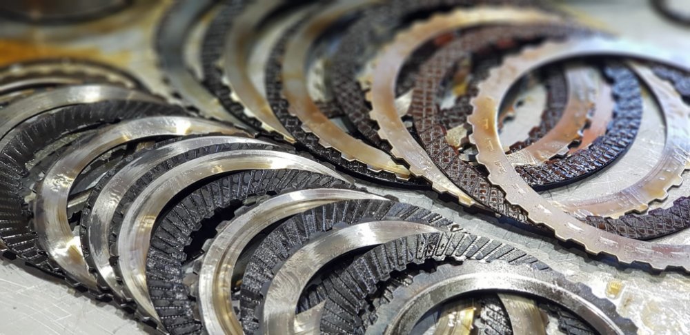

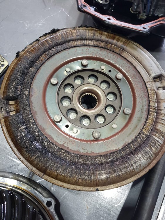

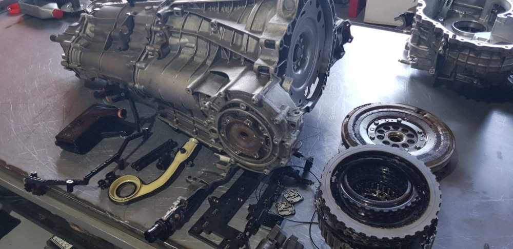

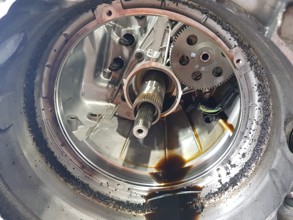

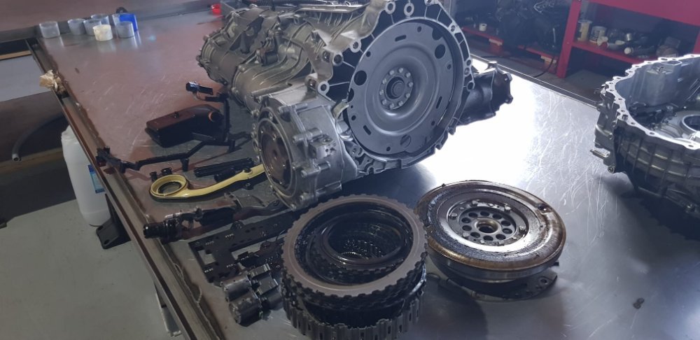

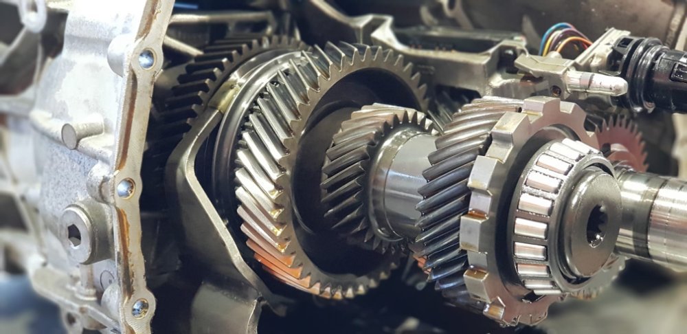

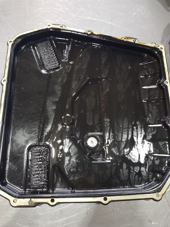

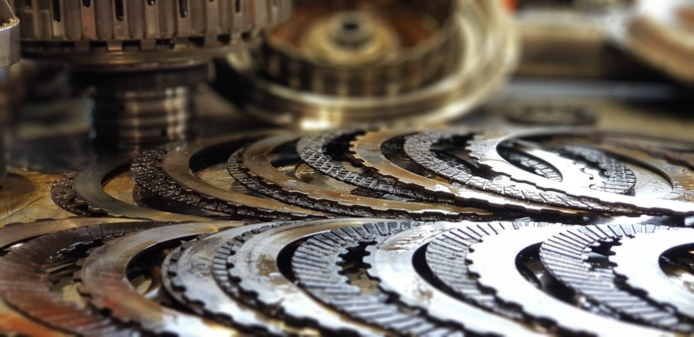

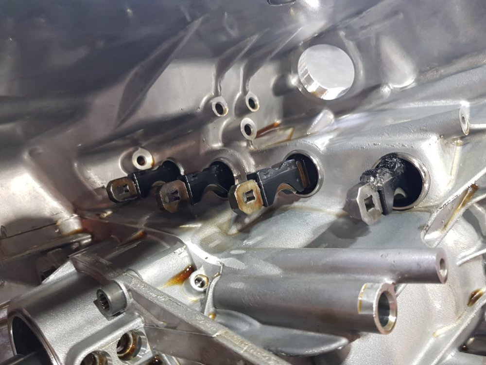

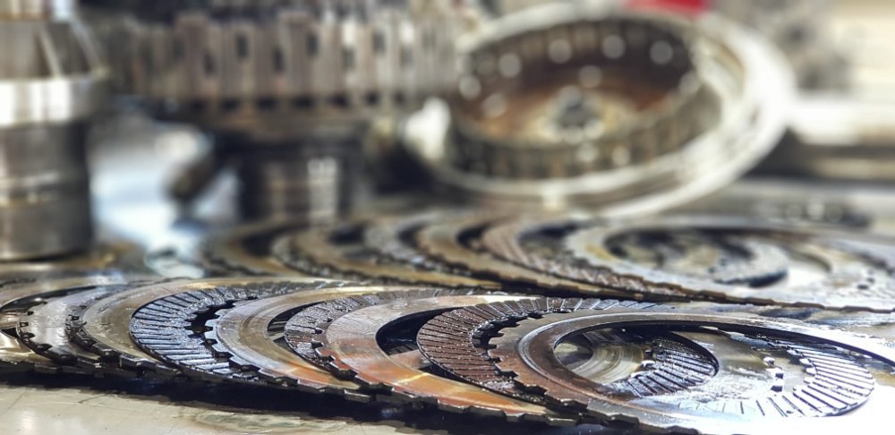

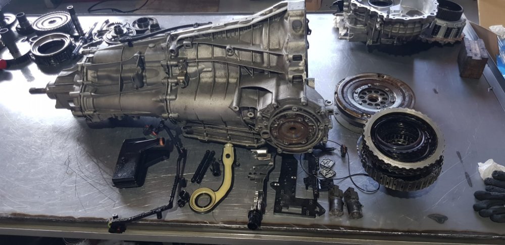

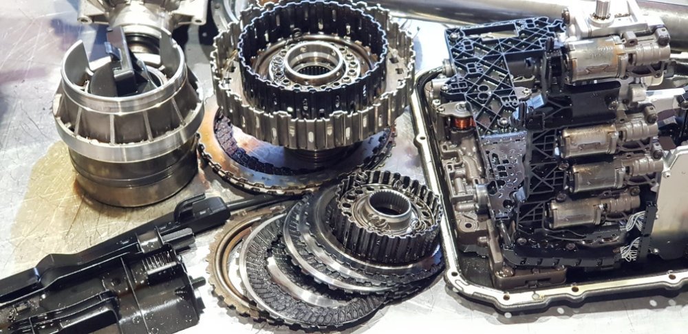

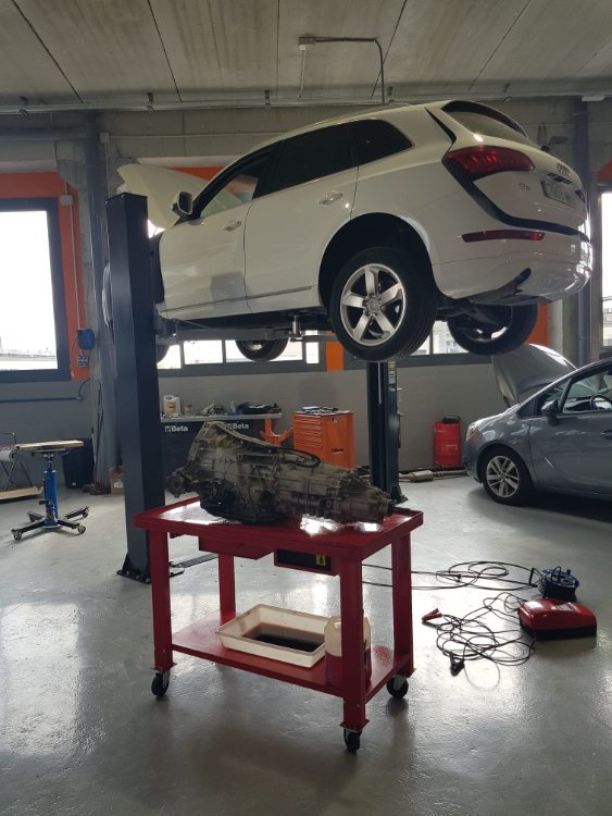

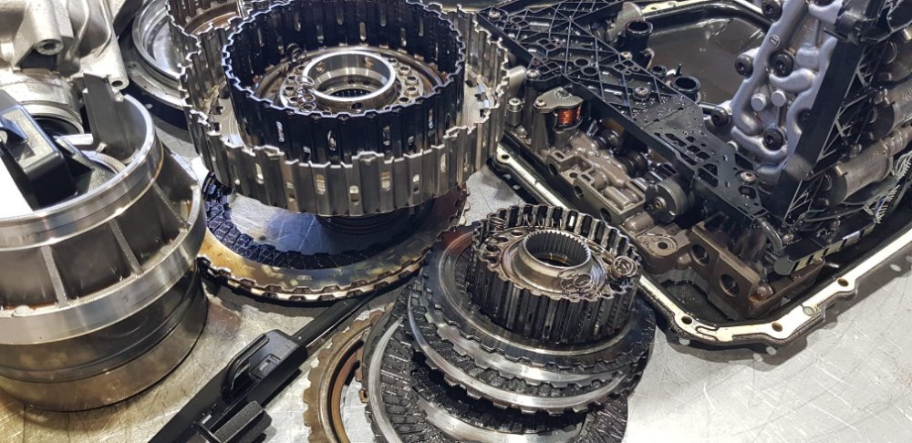

  1. Diario_de_Reparacion_Stronic_Q5_by_VCR10.pdf Buenos dias a Todos!! Queria compartir mi experiencia reciente con un audi Q5 con el famoso cambio stronic de 7 velocidades tipo 0B5. Un allegado compro este coche a un compra venta , a priori el coche parecia estar bien , con todos los mantenimientos realizados de motor y cambio. Lo probo , le pusieron maquina y el coche no dio ninguna averia. Al cabo de 6 semanas el coche empezo a pegar tirones y hacer cosas extrañas , no entraba la marcha atras en ocasiones , golpes de 2 a 1 .... en definitiva el cambio estaba dando sintomas de malfuncionamiento. llamaron al compra venta y le dijo que lo llevase a Audi para que le revisen el fallo. Tras 4 semanas el coche en audi le dan un presupuesto de mas de 12.000euros ya que le dicen que tiene que cambiar , cambio completo + bimasa + radiador. Se le llama al compra venta....... y desaparecio..... ya no existe , tiro una bomba de humo y no se sabe de el..... Asi que le ha tocado buscar un taller de cajas de cambios , y que se la reparen + peritaje + denuncia al compraventa. En el taller que lo han reparado , le han dicho que entro agua a traves del serpentin del radiador de agua de motor , y este agua provoco la averia en el interior de la caja de cambios automatica, nos dijeron que es muy importante ir revisando y haciendo los mantenimientos del cambio, no solo hacer el mantenimiento , si no hacer la prueba de glicol ya que es una averia tipica en muchas marcas. os dejo el reportaje fotografico de la averia, supongo que alguien le podra dar algo de luz o ayudar.

  7. El manual parece bueno, pero necesitas la maquina de VW o VCDS , con el autocom tambien se puede hacer y es practicamente automatico y guiado. En este modelo se suele hacer grande la carcasa donde apoya el palier delantero izquierdo, el cojinete de apoyo se come el aluminio... una verguenza.
  8. Mucho ojo con los S-Tronic por que yo me huelo que son de fabricacion china... a precio de ORO. Cualquier averia sale por un ojo de la cara . Yo tambien tuve una averia hace poco y por suerte lo pude reparar y me ahorre los 12.000 euros que pide AUDI por cambiarlo. Me pasaba esto y luego me salia el error del cambio de cuando en cuando. Resulto que tenia los embragues quemados.. Una verguenza por que audi se lava las manos...
  9. Al final lo lleve a un taller de Barcelona en avda. Vallcarca , se llaman TTA . Me cambiaron los embragues que estaban gastados y un kit de reparacion de mechatronica, me costo 3400+iva, hace 1 mes que lo reparamos y de momento funciona todo bien. me dijeron que despues de 10mil kms. vuelva a pasar por alli que me hacen una revision y check sin coste. si los buscas en internet por tta podras ver la web, tienen otro centro en Granollers que es donde los reparan.
