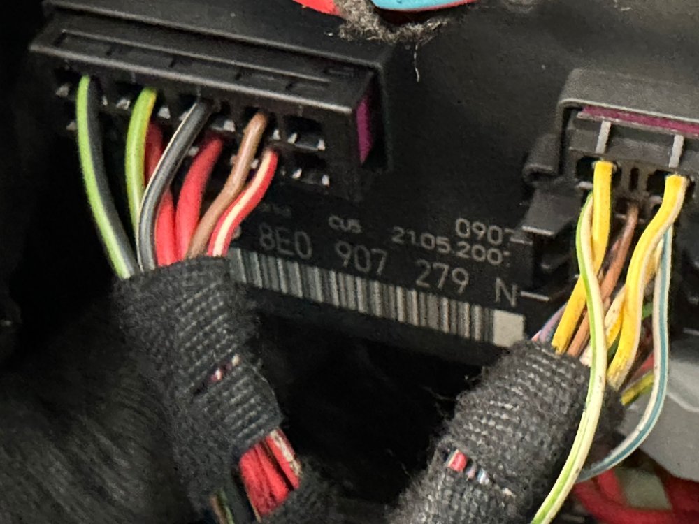

Estas es la mía y esta que añado en este comentario la que he comprado. Entiendo que no debería haber problema, no? Veo que el numero de serie es el mismo pero no coincide la fecha. Como he comentado estoy un poco/muy verde en estos temas. Un saludo! -

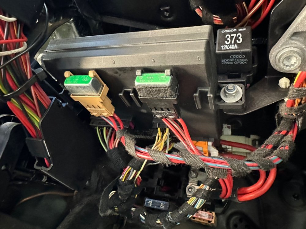

Buenas @Carlisu84, hago un update del tema, por si alguien le interesa y así me puedes dar tu opinión. Revisado todo lo anterior y junto a autodata, he podido seguir la traza del circuito eléctrico de la bomba y resulta que el problema está en la centralita de confort. Llega electricidad pero no sale hacia la bomba por lo que intuyo que viene de ahí el problema. También he probado el cable y todo bien. He comprado una de segunda mano por 45 eur, visto el mercado creo que es buen precio. Estoy un poco verde en el tema, ¿Podríais decirme si tengo que programarla/copiar algún dato o hacerle algo una vez conectada? Gracias por vuestro tiempo! Un salud! -
