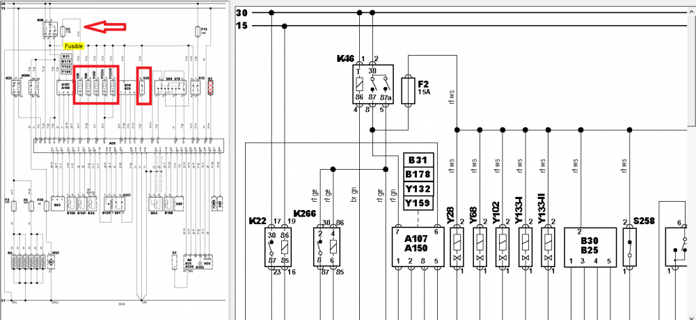

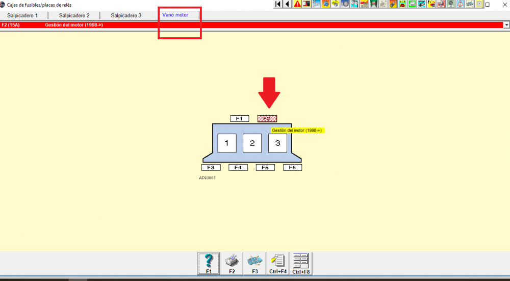

  1. Bueno solo se trataba de un fusible quemado en la caja de la centralita, el F2 de 15A, que hacía que no actuase ninguna electrovalvula ni el caudalímetro, un saludo
