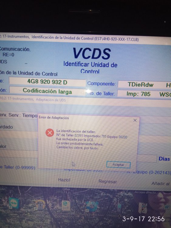

  12. Hola majo he visto que eres una maquina con el vag com.A  ver si me puedes ayudar tengo un audi a6 c7 del 2013 y compre un vag com el 14 en español y tengo instalada tambien la 15.7 he activado muchas cosas y lo que no puedo hacer es lo intervalos de servicio y el aceite  el aceite a veces me a dejado pero los intervalos de sevicio no me deja hacerlos he conseguido poner 10000km/365 dias pero me a costado dios y ayuda.A un amigo que tiene el mismo coche,si me deja cambiarle todo los intervalos he conseguido ponerle 30000km/900.Lo que me sale es este mensaje y una vez que me a salido esto ya no me deja hacer nada.
    el do it ya sale sombreado.
    Te mando una foto .Gracias y un saludo.

  17. El problema que tengo es que no me deja cambiar nada de los intervalos de servicio ni los dias ni los km, me sale este mensaje
  18. HOLA A TODOS NO ME A QUEDADO MAS REMEDIO QUE PEDIR AYUDA.TRAS LEER MUCHO POR INTERNET EN YOU TUBE HE INTENTANDO Y NO PUEDO QUITAR EL INTERVALO DE SERVICIO. ES MAS ME FALTABAN 21 DIAS PARA PASARLO Y NO SE LO QUE HE HECHO Y AHORA LO HE PUESTO 365 DIAS DE RETRASO YEN EL FIS ME SALE UNA LLAVE. YO ME VOY CON VAG COM A 17 INSTRUMENTOS -ADPTACION 10 LUEGO EN EL DESPLEGABLE ME VOY A PROLO.INTERV:RESETEO PUESTA A CERO DE LA PROLONGACION.INTERV.SERV LUEGO ME SALE UN DESPLEGABLE CREO RECORDAR QUE PONE RESETEO PUESTA A 0 Y OTRA YA HE INTENTADO CON LAS TRES Y NADA LO QUE SI ME DEJA ES PONER LOS 30000 KM Y 720 DIAS DEL CAMBIO DE ACEITE. A VER SI ALGUIEN SABE HACERLO Y ME HECHA UNA MANO.
