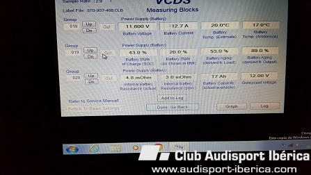

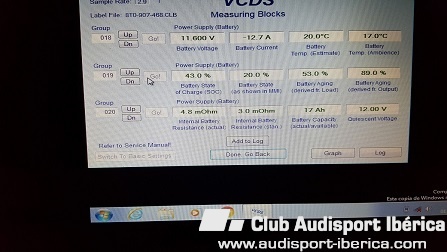

Hoy e comprobado si tenia algun consumo el coche,e quitado la bateria y e cojido la borna positiva y me a dado 0,00 amperios asique consumos no parece que tenga y ya de paso e mirado con un polimetro si el alternador funciona y todo perfecto, asique tiene que ser la bateria de los c***. -

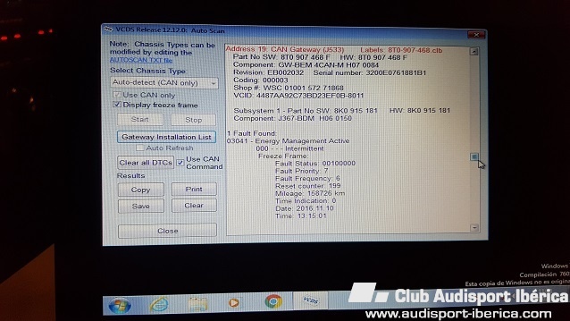

Al final no e cojido la varta porque esta mañana mirando con el vag com tenia un 73% de capacidad y hace unas horas saliendo del trabajo no me arrancado, e conectado el vag com y tenia 10.30 voltios asique no me a quedao otra que llamar a la grua y que me pondrian la pinzas,por cierto el alternador eesta perfecto ...no tendre algun consumo no? -

Hola chicos voy a comentaros un problema que tengo y no logro encontrar el porque. Hace 3 semanas la bateria que tenia murio,me pillo en sabado y necesitaba el coche asique fui a una tienda de recambios de mi pueblo y coji una bateria que no era exactamente como la que llevaba puesta (VARTA 110 AH) , bueno la cosa es que la compre y la puse y todo bien (Puse una marca que no es conocida y de 100 ah porque no habia otra)tambien decir que no codifique el vag com con la nueva bateria. Bueno la cosa es que hace 2 dias me sale en la pantalla del coche que bateria baja,yo no podia creermelo y al dia siguiente conecte el vag com y esto es que me salio con el contacto puesto, la bateria estaba al 43% estaba flipando y arranque el coche y yendo al trabajo subio hasta el 58%pero no de ahi no subio mas. Tambien me salio un fallo que nunca me habia salido y esta relacionado con la bateria E pensado varios motivos: 1- Que la bateria estaba jodida aun siendo nueva. 2- Que la bateria no es la suya 3- Que no e codificado la nueva bateria y no me la carga mas de un % acostumbrada a la bateria anterior 4-Alternador jodido (cosa que dudo porque la bateria la carga ( ¿Como podria comprobarlo con el vagcom?) 5- Algún consumo del coche o algo anormal. A ver si podeis echarme una mano porque es un tema que le a debido pasar a alguno mas por internet por lo que e leido. 1 saludo
