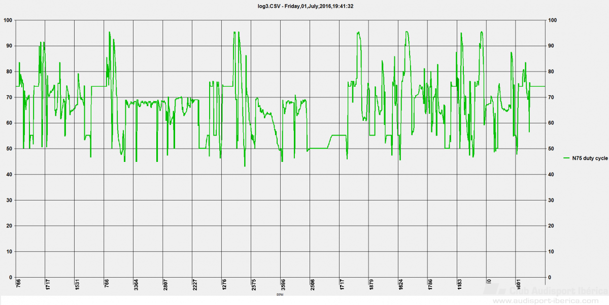

  1. Adjunto también el archivo .CSV por si acaso... https://mega.nz/#!r9QjwLgQ!PDWmFm7RwBjr9uXk9zmbthHEPGHbxvzEFmH1vy-2htg

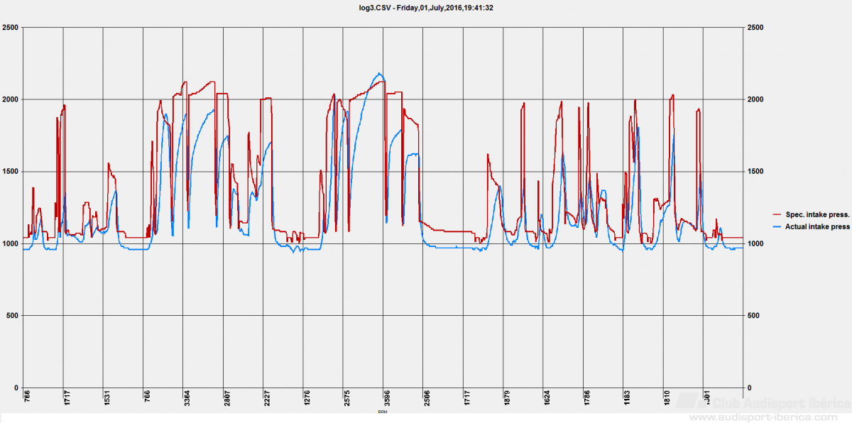

  2. Por aquí la presión...
  3. Por aquí os dejo los LOG que he hecho con el vag-com de la N75 y de la presión, he tenido que parar varias veces, por lo que quizás las mediciones así no valgan, no lo se, puedo volver a repetirlas! Respecto a los tubos de vacío y el pulmón del turbo supongo que habrá algún tutorial de como comprobarlo, porque no tengo ni idea
  4. Hola buenas, hace unos meses que tengo mi A6 2.5 TDI manual 150 cv y he notado como que le falta potencia. Me dio por probar a hacer un 0-100 y tardé 16 segundos, es decir, tardé mas que el i30 1.4 crdi de 90 cv de un amigo . No busco un coche con pretensiones deportivas, ni mucho menos, pero no me parece normal esta falta de potencia. Se puede llanear perfectamente con el a 120 km/h y a lo más que he visto el marcador ha sido a 170, y no creo que suba mucho más. He ido mirando los códigos de errores con el VAG-COM bloque por bloque y no veo ningún error, no he podido hacer un autoscan ya que me tira error el vag-com El coche tiene 205000 kilómetros, con aceite, filtros y suspensión recién cambiados. Le he limpiado el filtro del aire y nada, no se que hacer. Estoy barajando varias opciones, como mucha suciedad en la admisión y en el turbo o desgaste de los árboles de levas. He de decir que no he cerrado la EGR, pero creo que donde la pérdida de potencia es más acusada es en altas, como que deja de empujar a partir de las 2800-3000 vueltas. Pronto le haré la distribución, debería de comprobar/cambiar algo? Qué pensáis? Alguien me puede echar una mano? Un saludo!!
