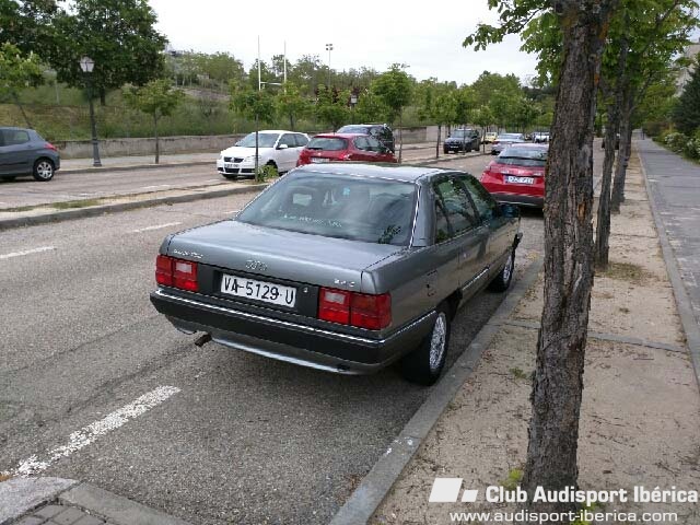

gorgaran responde a gorgaran de discusión en Audi 80 / 90 / 100 / A6 C4 / 200 / Cabrio / Coupé
Hola a todos Como prometí, os adjunto una foto de cómo ha quedado la radio instalada en el 100. Bajo mi punto de vista queda perfecta -

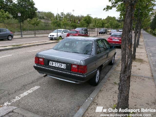

gorgaran publicó una discusión en Audi 80 / 90 / 100 / A6 C4 / 200 / Cabrio / Coupé
