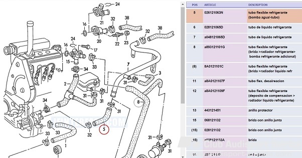

Buenas tardes a todos, No termine de localizar la pérdida de anticongelante...la cosa es que ha pasado el tiempo y ha dejado de perder. Mi conclusión, es que al soltar el manguito que sale del termostato, se movería la junta que lleva la tapa de este y perdía un poco hasta que ha vuelto a asentar. Añadir que cambie una junta tórica del tubo de la desaireación del cárter, me perdía un poco de aceite y ya de solucionar, se soluciona todo jajaja Además, puede que dentro de poco adquiera otro Audi 80 (mismo modelo y todo) que lleva parado un año pero funcionaba perfectamente. Aun no se que hacer, si ponerle a punto para andar o utilizarle como piezas de repuesto para el mio Os iré informando. Un saludo -

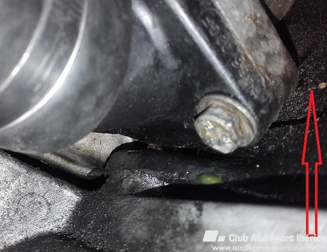

Buenas noches WAJE, Pues estando parado es cuando más me tira, unas gotas, tal y como aparecen en las fotos y mancha un poco en el suelo. Imagino que en marcha se evapore por la temperatura. Probaré a hacer lo que me dices y a ver si veo algo. Si no lo último que puedo hacer, es ponerme a desmontar y a ver que me encuentro. Un saludo y gracias. -

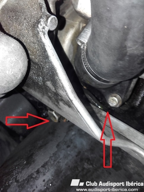

En esta foto se puede ver por donde cae el anticongelante...coincide justo debajo del termostato. La duda vendrá de más arriba?? no consigo verlo, a ver que opinais. Gracias. -

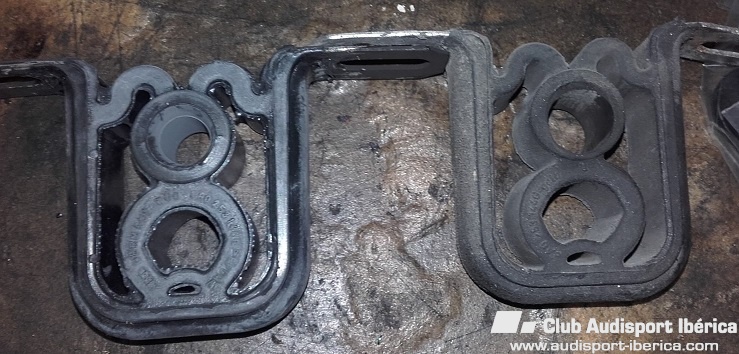

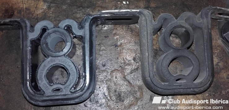

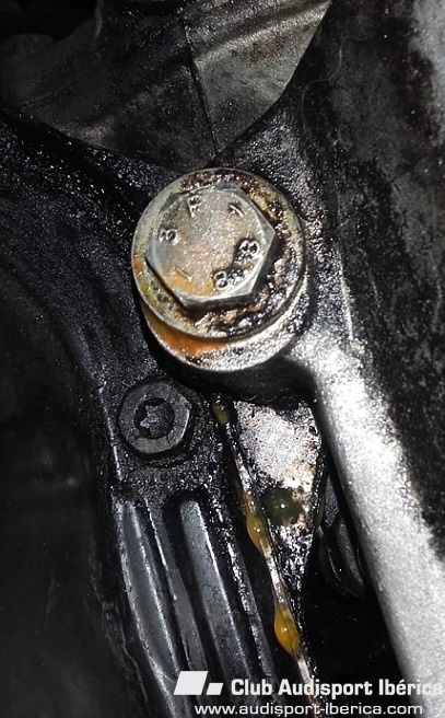

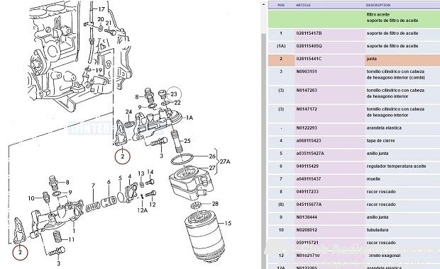

Muy buenas a todos de nuevo! La semana pasada me toco hacer la revisión al 80. Llevaba un tiempo mosqueado porque me tiraba alguna gota de aceite pero unos días antes de hacer la revisión aumento la pérdida. El aceite parecía que caía por el tapón del aceite, lo que en un primer momento me dio a pensar que simplemente era la junta del mismo. Pero no, el problema venía de más arriba, cuando me puse a mirar porque la pérdida aumento observé como el aceite bajaba por el bloque y terminaba cayendo por cárter y el tapón del aceite. Finalmente, la pérdida procedía de la junta que une el enfriador con el bloque (Imagen adjunta 1). La culpa la tuvieron 10€ más las demás cosas que cambie: -Aceite de motor 10w40. -Filtro de aceite. -Filtro del aire. -Monocontacto de presión de aceite. Parecía estar un poco mal, así que lo mejor prevenir ya que estaba todo desarmado. -Manguito de agua. Tenía pinta de durar poco (Imagen adjunta 2). -Soporte del escape. Por fin se quito las vibraciones jajaja (Imagen adjunta 3) Más las horucas que tuve que estar con el pequeño...pero merece la pena -

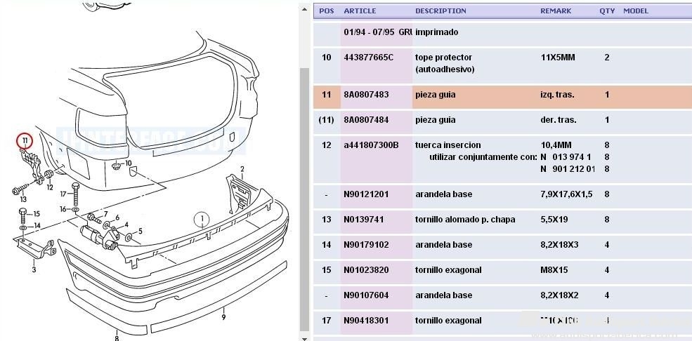

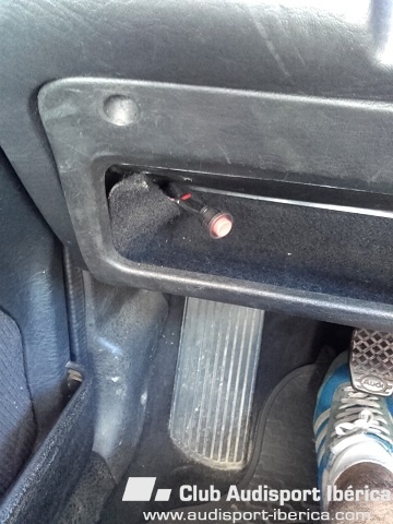

Muchas gracias cMs_20v Para cambiarlo, quite la bandeja que tienen los 80 debajo del volante y pude acceder al interruptor bien, al igual que cuando le puse el pulsador. La posición de trabajo no es muy buena pero no se me dio mal jajjaa Para finales de este mes, quiero pedir un par de piezas a la Audi, Una es una guía de la defensa trasera que se me rompió cuando me dieron un golpe por detrás y los del taller de chapa no se complicaron y me hicieron un apaño. El problema es que al pintarle nos dimos cuenta y ya no tengo ese apaño "chapucero" por lo que a veces se descuelga la defensa. En la imagen adjunta se ve la pieza. La otra pieza que quiero pedir es el soporte trasero del escape, que es lo que sujeta a este para que no vibre. Esta en mal estado y el escape se mueve demasiado produciendo un ruido que me tiene loco jajaja No he tenido oportunidad de subir el coche al elevador pero: ¿Alguien sabe si el 80 1.9tdi tiene algún otro soporte elástico como el trasero? En el ETKA no lo he visto y quiero asegurarme, ya que si una esta mal puede que las demás también. Gracias de antemano y un saludo -

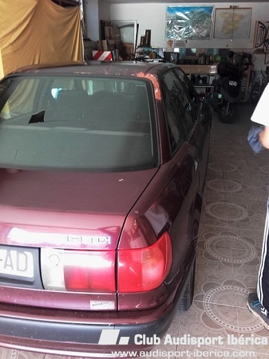

Y una de la parte de atrás para finalizar. Siento no estar limpio completamente, estaba de ruta y al llegar al sitio se ensució jajaj Voy a lanzar una pregunta: Con que puedo pegar los emblemas traseros del coche? tengo dos tipos de cinta de doble cara pero no estoy seguro de que me valgan. Una pega mucho pero tiene demasiado espesor y la otra es muy fina y me da miedo que no pegue bien y salgan volando. Me decantaría por la fina pero espero que alguien me pueda ayudar. Muchas gracias de antemano y un saludo a todos. Espero que os gusten los post . -

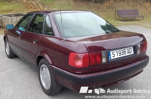

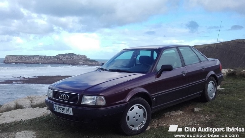

Pasemos a lo mejor, el estado final del 80!! Se que la calidad de la foto no es muy buena pero no se si se pueden subir de alguna otra forma para mejorar la calidad. Estaba muy feliz con mi Audi 80 pero cada vez más orgulloso de mantenerlo y disfrutar día a día de él. Con sus 22 años y 520.000 km el coche va como la seda, el sonido del motor sigue siendo fino y ahora esta adecentado de estética. Así que a este viejete no le suelto por nada del mundo jajaja -

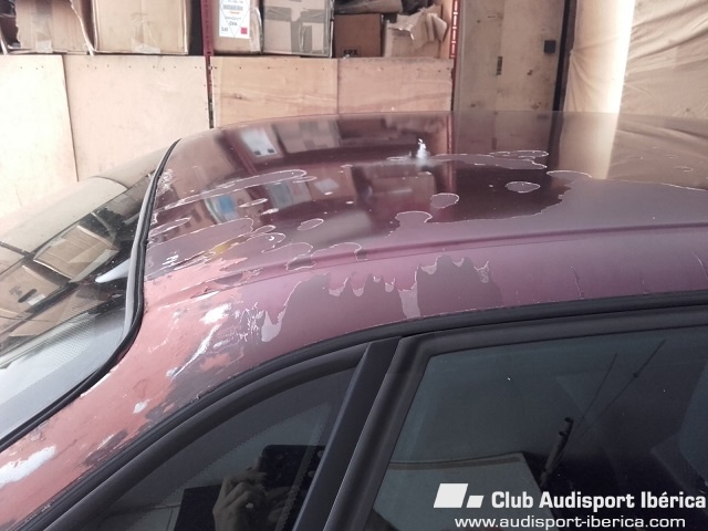

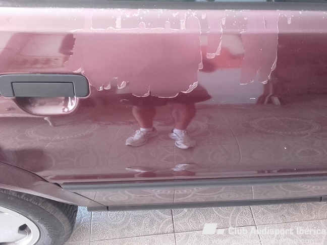

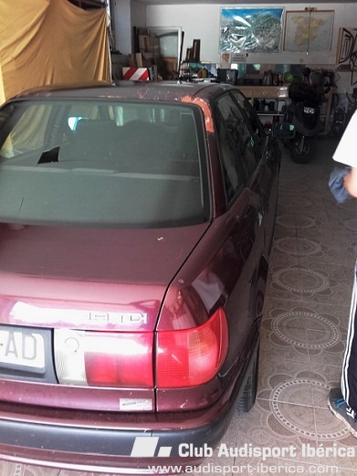

El maletero, a pesar de que parece no estar muy dañado, tenía unos rayanos bastante marcados y la parte superior del maletero estaba lleno de las mismas picaduras en el barniz que el capo. Una de las cosas que más nos costó quitar fue una de las pegatinas del coche, parecía estar barnizada y todo. Del otro lado del coche no tengo fotos, pero tenía golpes de puertas y un pequeño golpe en la puerta trasera (un aboyon jajaj). Además de como no, la falta de color. Por último, quería cambiar el foco trasero izquierdo la parte que va fijado al maletero ya que esta ajado pero tengo miedo que se note el cambio de tonalidad. Espero que alguno me podáis ayudar, gracias de antemano. -

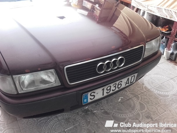

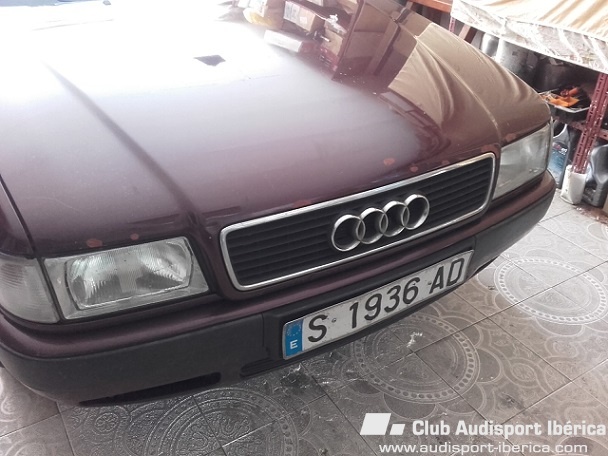

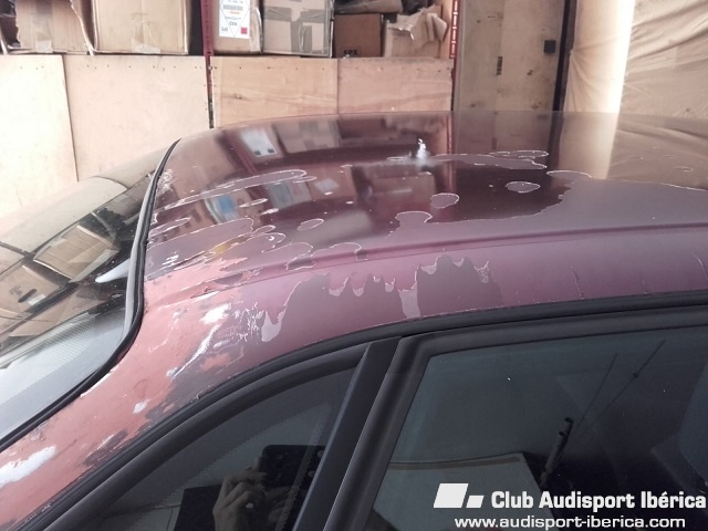

Ahora pasamos a la parte delantera. Otra zona que estaba muy mal. Tal y como se ve en la imagen tenía ciertas picaduras en las que mi padre le dio pintura para que no se oxidara. Además, estaba el capo totalmente lleno de picaduras en el barniz, más rayones en el capo, es decir, estaba pidiendo a gritos la restauración el pobre jajaj Por otro lado, la matricula estaba en muy mal estado casi a punto de no pasar la itv (no se como no me dijeron nada la ultima vez). La parrilla, rejillas y las defensas (protectores) las aplique recuperador de plásticos y la verdad que el cambio ha sido significativo. Por último, estoy animado en cambiar los intermitentes ya que están un poco rotos y les he visto por 7€ más o menos. -
