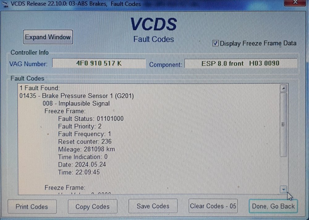

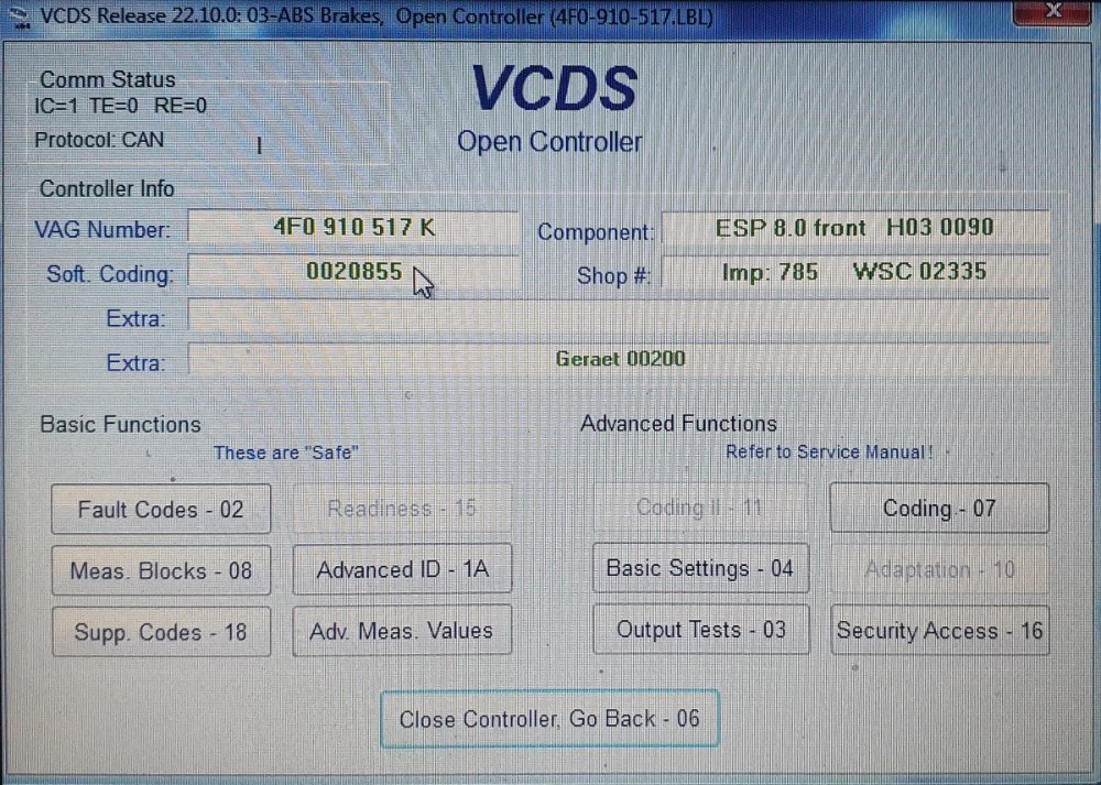

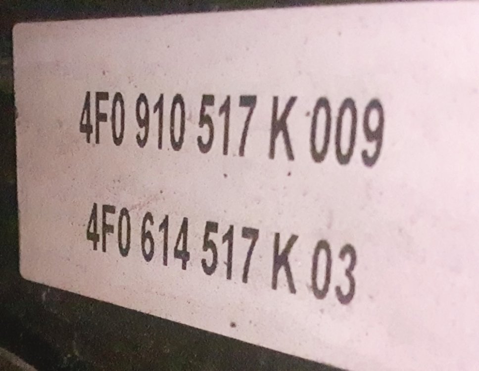

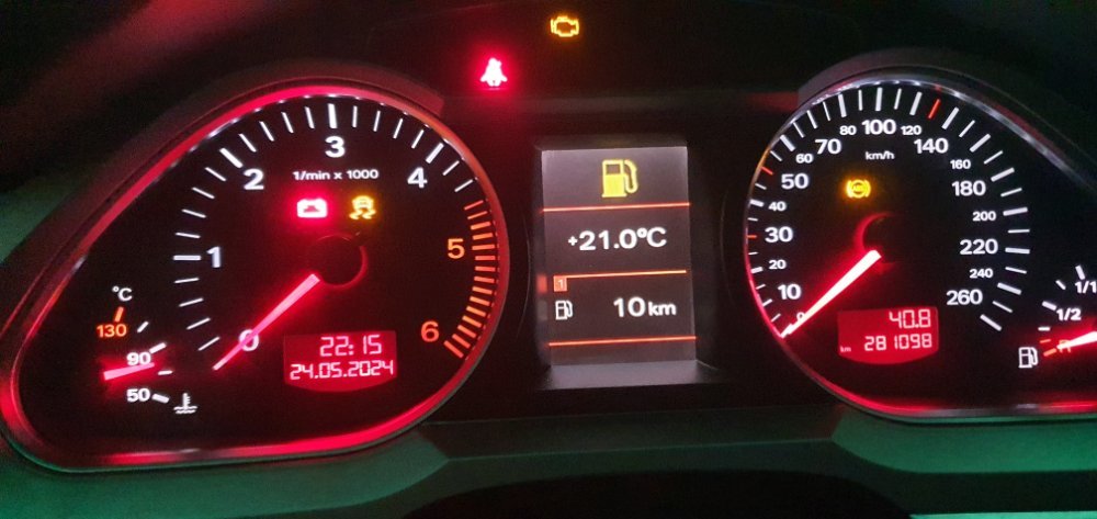

Hola a todos compañeros, llevo meses con una avería que se enciende chivatos ABS - ESP - FRENO DE MANO. He sustituido batería, sensor pedal freno y he codificado/enseñado sensor G85 y sigue igual Salían fallos Sensor G85 y G201, este último sensor está dentro de la Bomba ABS y no se puede sustituir, hay que reparar la bomba o sustituir completa. Necesito si algún compañero me puede decir que referencia de bomba es compatible con la que llevo montada en el ETKA. Ref. Que llevo montada es 4F0910517 K 009 4F0614517 K03 Dejo fotos de referencia ABS y fallo con Vag-com -

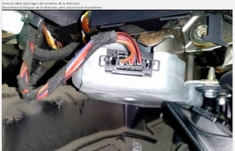

Opción drástica para que no pase. Dale al contacto, desbloquea, corta cable ROJO/NEGRO que alimenta la centralita de columna. No tendrás bloqueo de columna pero ya nunca mas te dejará tirado. No salta fallo en centralita ni vag-com. por el foro esta mas que hablado este fallo. -

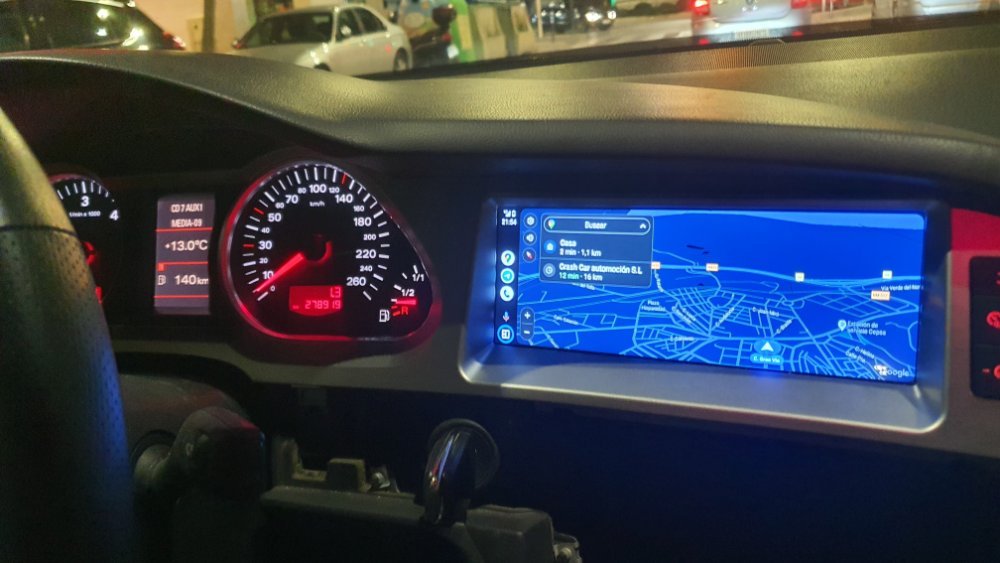

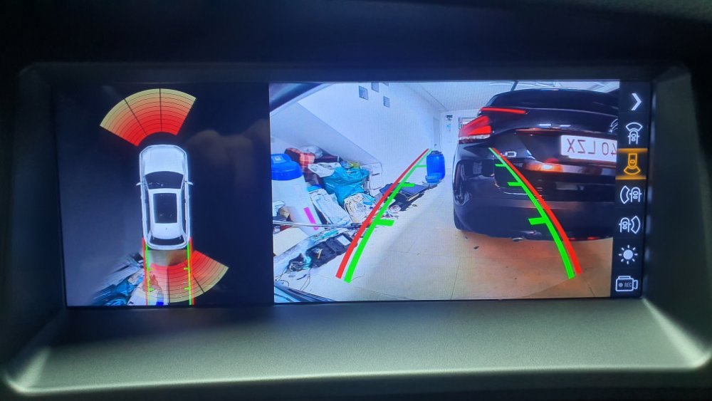

Funcionando perfectamente y camaras 360º genial con camaras en espejo, algo grandes pero genial. -

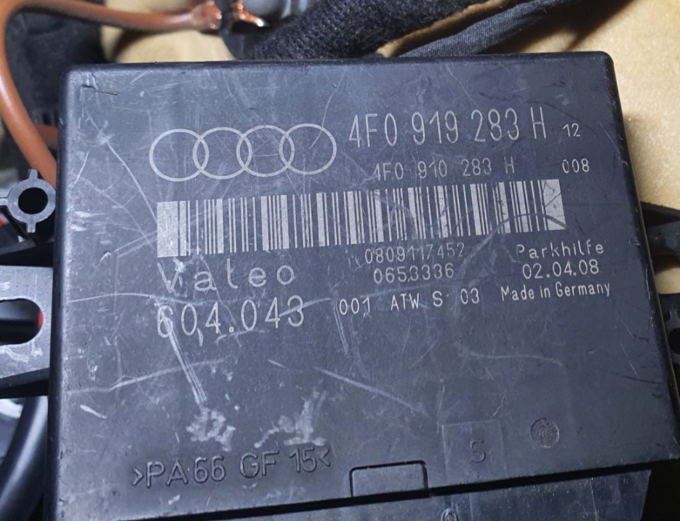

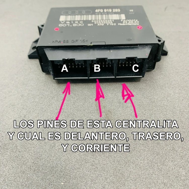

Hola necesito de alguien que tenga elsawin y me pase esquema de los pines de la centralita PDC exactamente de los sensores traseros. No esquema electrico, pines y colores de los cables. Audi A6 4F 2005-2006. Esta es la centralita que llevo. -

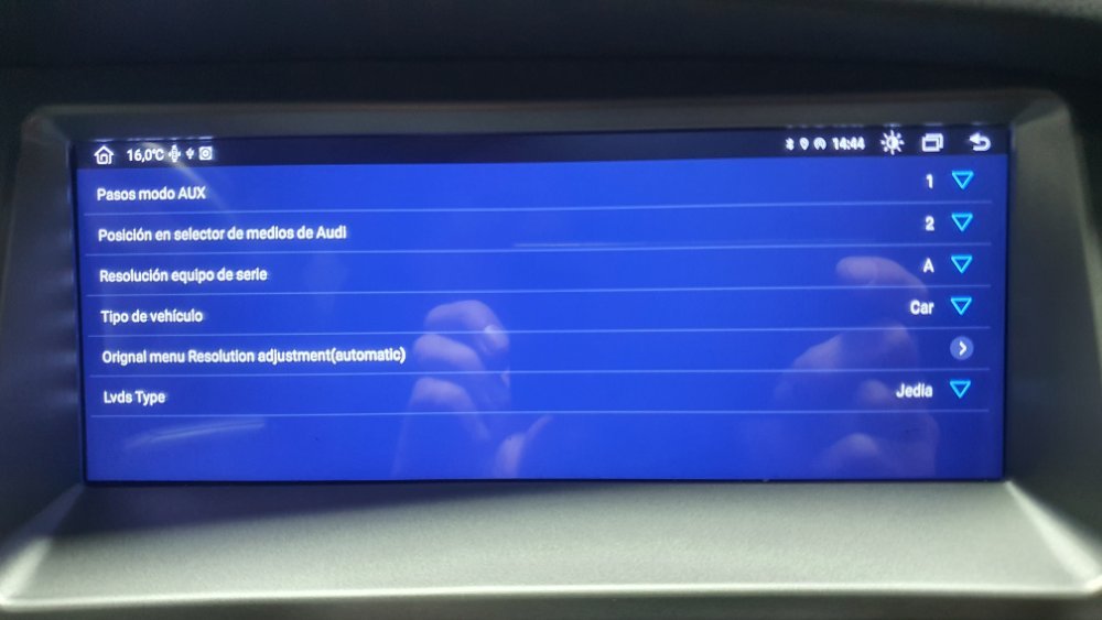

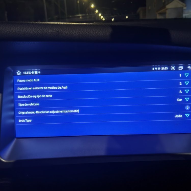

Yo ya lo he solucionado lo del sonido. Cuestión de can-bus configuración en SETUP del multimedia Android. Os dejo los parámetros a poner, posición 1 y 2 y abajo del todo poner Jedia -

Bueno por fin le he hecho funcionar el sonido, es codificación del SETUP de la pantalla es cambiar paramentos del CAN-BUS. Es poner estos parámetros que sale en la foto, reiniciar y ya sale sonido por todo excepto manos libres Bluetooth que se oye por el altavoz interno de la pantalla. Intentaré solicionarlo. Otro problema que tengo es la cámara trasera, estando contacto dado coche parado, pongo marcha atrás y se ve la cama muy bien, es una 1080HD pero al arrancarlo desaparece la señal y al paralo vuelve. Como lleva camara 360° panorámico tendrá que ser algo de eso. Le he puesto forzada con cable marrón marcha atrás y hace lo mismo. Poco a poco, hoy ha sido exitoso. -

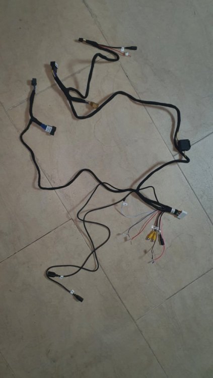

Podéis poner foto de que modelo de multimedia habéis instalado. Yo tengo el mismo problema de que el multimedia no se oye por los altavoces del coche. Adjunto cableado y modelo. La centralita de fibra óptica también instalada y aux 1 activado en MMI -

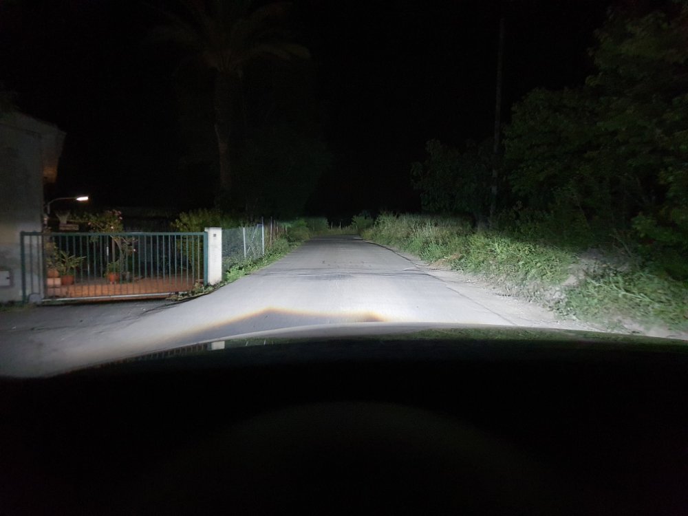

Son las cortas, pero iban un poco altas, tanto sacar meter faro se me subieron un poco. -

das al contacto y desbloquea la dirección, CORTA el cable ROJO/NEGRO que alimenta la columna de dirección y SOLUCIONADO. yo se lo he hecho a mis amigos y no han tenido mas problemas. Os vais a ahorrar un pastón. Y si dicen de robarnos el coche lo van hacer igual con bloqueo o sin bloqueo de dirección. -

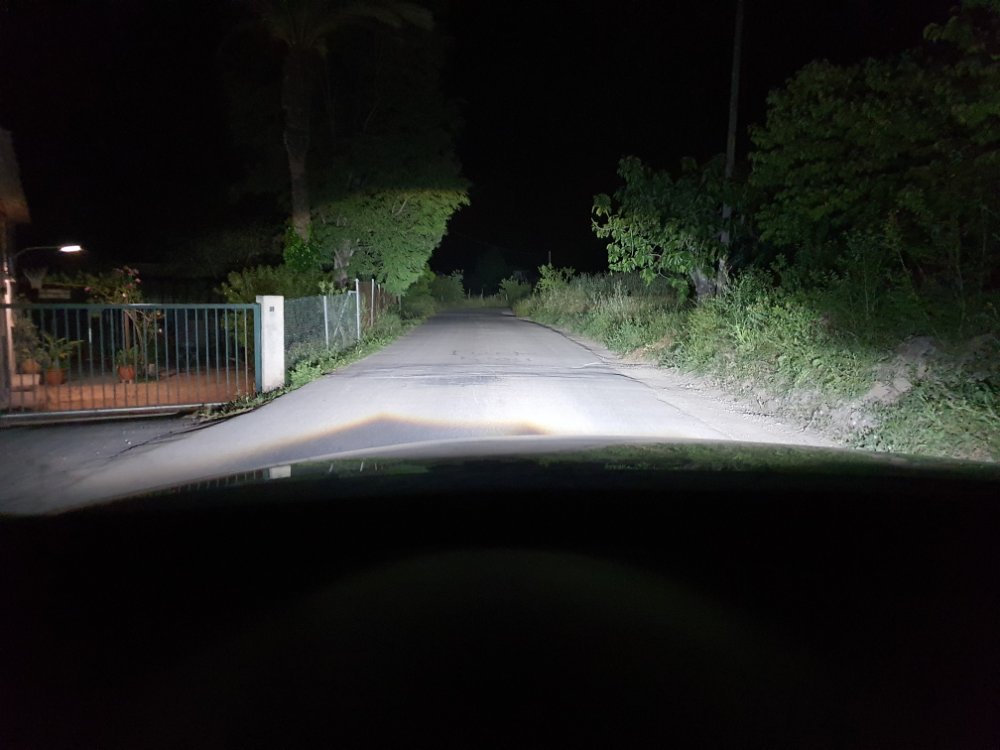

La solución a nuestros faros que no dan luz (dan pena) hay una solución que yo llevo y ami me da resultado y no me dan problemas en el coche, eso si aconsejo comprar 2 juego para tener uno de repuesto, ya digo que se no ta muuuuucho la diferencia y dejar de poner escusas de que el balastro tal y cual (DIGO QUE FUNCIONA Y DA RESULTADO) Simplemente montar las lamparas D2S de 55W las que llevamos son de 35W y aunque nuestro balastro es de 35w funciona. yo lo llevo ya 5 años y genial. Se que está prohibido pero si los faros están regulados no deslumbran e ITV no lo puede saber. Cualquiera que sean 55w valen os dejo este enlace orientativo Pincha aqui para D2S 55W y he prodado las de 10€ y las de 25€ y resultado igual, llevo fundidas solo 2 en 5 años por eso compraros 2 juegos. Yo llevo las D2S 55W de 6000k una pasada. -
