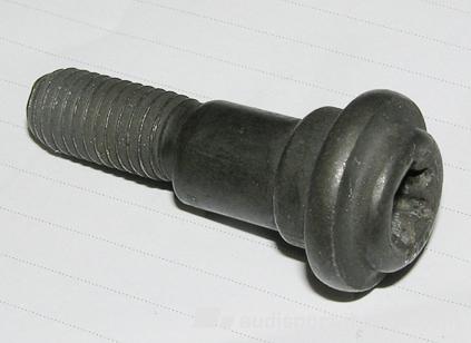

Mirar la Factura del dichoso pasador que une la caña de direccion a la cremallera, SOLO EL TORNILLO en le ETKA este 2,80 €
