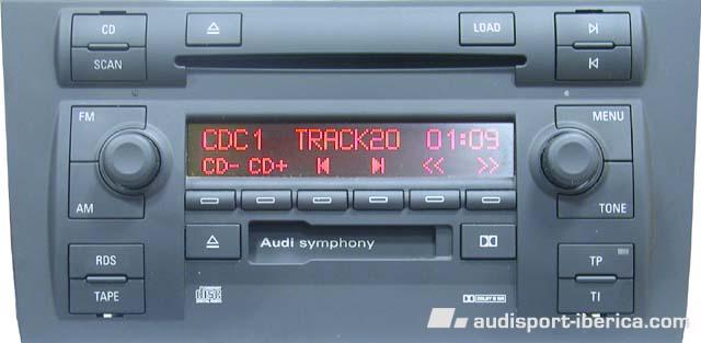

  5. Pues eso, que modelos se pueden montar, lo digo porlo ancho del navegador, el hueco es de 25.5 cm lo mas ancho, y los B6 y B7 son de 23.5 cm el hueco Agradeceria que me dijeseis modelos y referencia, los mas modernos posibles y la diferencias entre DX y E y si hay alguno mas, GRACIAS... este tengo visto.. es un 8D0 035 192 D

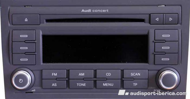

  14. SIP, es el mismo del navegador, posiblemente cambie algun cable pero eso no es problema, el problema es que la concert no vale para nuestro hueco del B5, tendria que medir 25,5 cm. y la concert mide 23,5 cm. le faltan 2 cm. y paso de embellecedores y adaptadores, ami me gusta OEM todo o lo mas parecido claro, a si que vendo la concert II+ o III no se cierto la que es... Buscaré una Symphonyc moderna haber que tal es esa para el hueco... necesito las medidas claro, dejo foto de la que quiero exactamente...

  22. Buenas, pues que he adquirido una Concert III y se queda pequeña en nuestro mueble del B5, alguien puede mirar que le mide la sinphonic o navegador? la anchura y altura? Esta Concert III mide 23.5 cm arriba en lo mas ancho y 13 cm de altura total... es la de un B7 Porfa, decirme algo... es esta la que he pillado...
