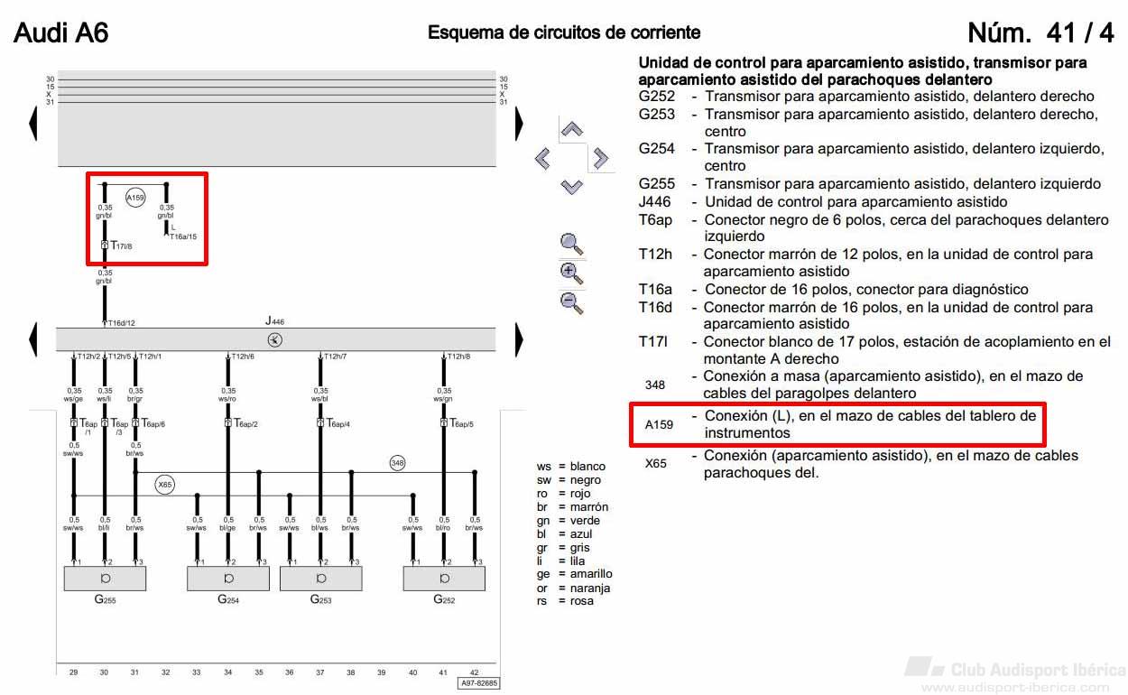

  5. Haber para los expertos, que significa CONEXION L en este esquema?? donde está?? Lo resalto en ROJO PD: No lo pongo en otro sitio porque no hace ni P*T* caso......

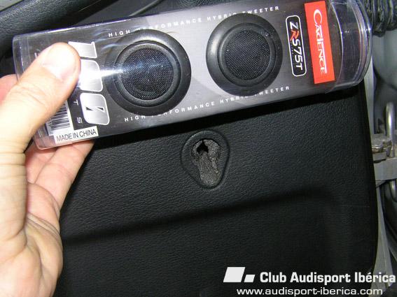

  12. Bueno, pues me acaban de llegar los TWEETER para tapar los agujeros de las manetas y disimularlo. PD: tengo los paneles de las puertas, pero el tono difiere un poco, la tela es distinta, no lleva luz lateral roja y soy muuuuu capullo, mejor dejo los que tengo. Si logro quitar sin que se rompa las regillas de las puertas y salen sanas se las monta a mi puerta y pongo los altavoces BOSE que llevan Se van a quedar bien adaptados estos Tweeter

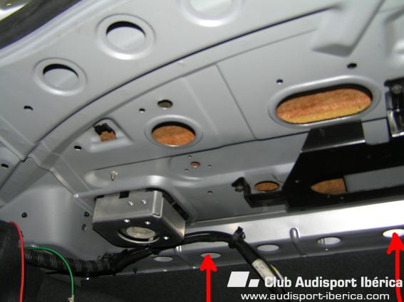

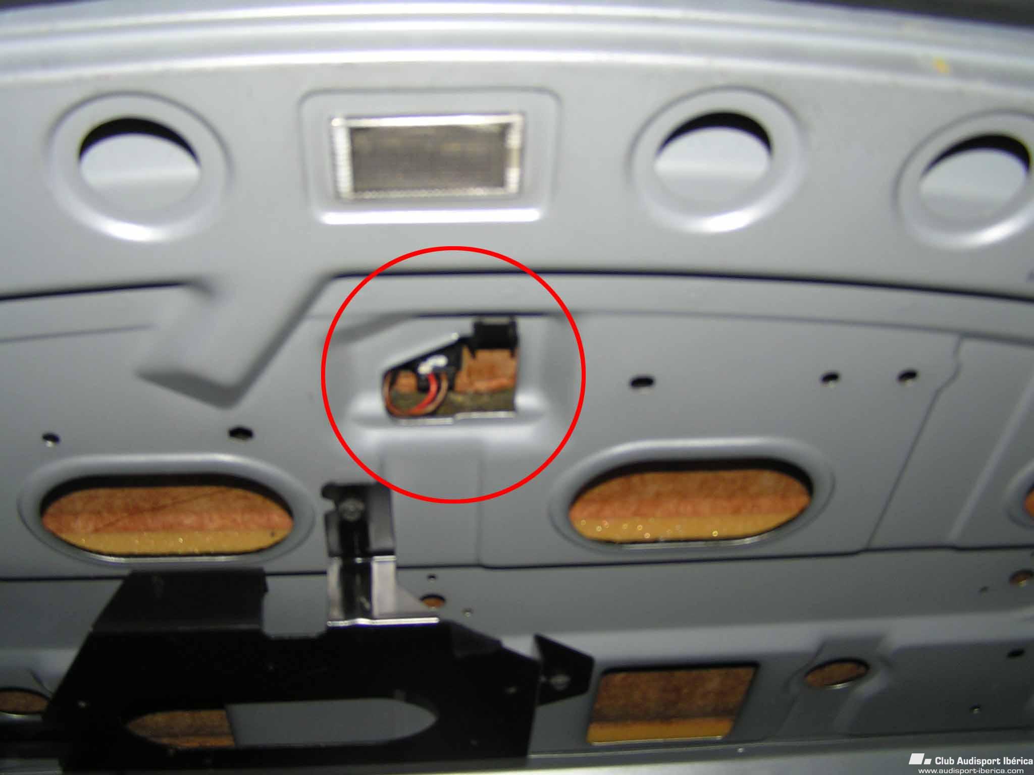

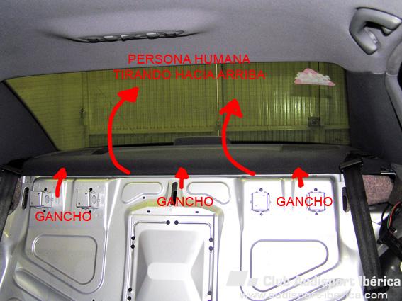

  16. Desde el maletero accede al conector
  17. Desconecta antes el conector de la luz trasera, o lo arrancaras

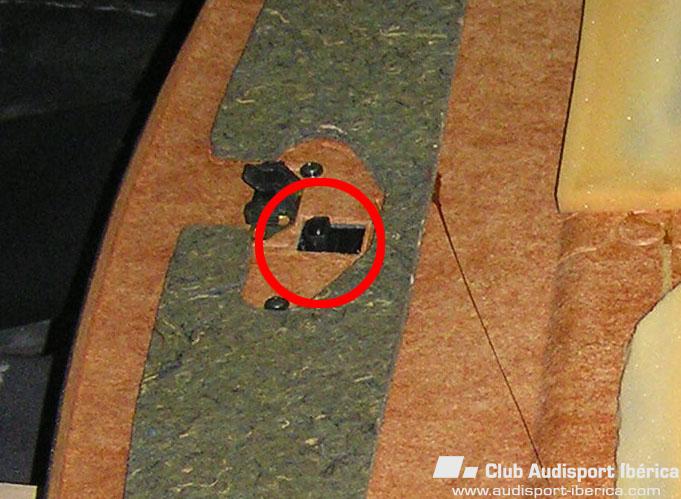

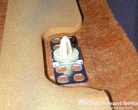

  18. Para que veas la forma del enganche

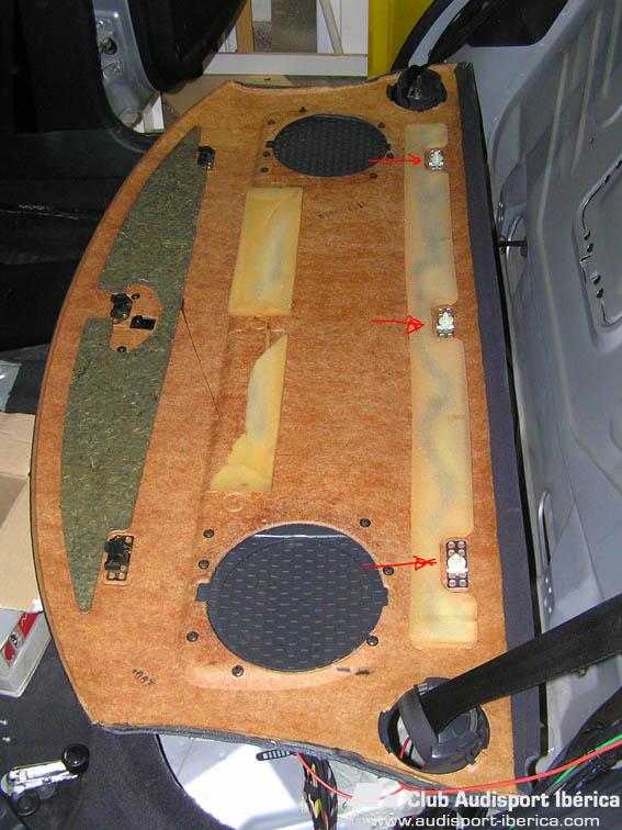

  19. Dentro te marco por donde estan los anclajes y como tiene que tirar una persona dentro, ya te digo que tienen que ser 2 personas para no romper nada
  20. Esta foto es dentro del maletero, y por esos orificios encontraras los topes que tiene que enpujar con una llave de tuvo apropiada hacia arriba
  21. Mira estos anclajes, tienes que hacer presion desde dentro del maletero, hacia arriba

  25. es mas complicado de lo que parece, mañana te pongo unas fotos, y necesitas 2 personas......... si no quieres romper nada
