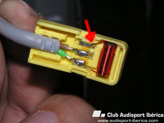

  11. Pues solo te queda 2 cosas, el carrete o el airbag defectuoso, me declino mas por el carrete...
  12. rulas1.9tdi por curiosidad, abre el dichoso conector que encaja en el AIRBAG..... ami se me desoldó donde la flecha y a muchos compañeros mas... Por probar no pierdes nada

  19. Ves este conector???? abrelo y dentro hay una resistencia,toca con la punta del polimetro y muevela haber si esta suelta por algun sitio, fijo que es eso....

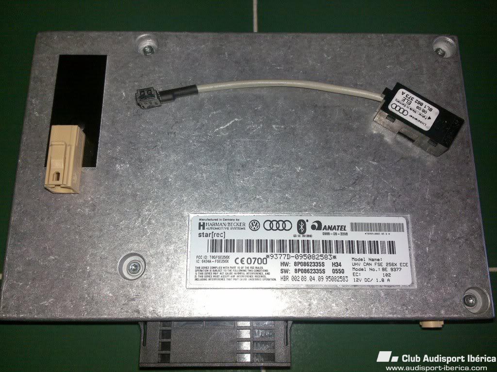

  20. Otra cosilla, yo tengo un HTC DESIRE y una centralita terminada en S, pero no consigo encontrar la señal Bluetooth, no aparace, y con la Blackberry tampoco aparece ninguna señal de la centralita, pero busco con un nokia de toda la vida y si esta la señal....... que centralitas llevais que funcion el HTC Desiré..
  21. Pues eso, quien tiene un HTC DESIRE enlazado con su centralita Bluetooth? Que numeracion y letra tiene la centralita. Mi problema es que tengo una acabada en S y no detecta el HTC el bluetooth de Audi, sin embargo los moviles de toda la vida si lo detecta.
  22. Me cago en tooooooooooo, no detecta el bluetooth de audi, ni HTC Desire ni Blackberry, los nokias normales si lo detecta. muy raro..... la centralita termina en S alguien con un HTC Desire lo tiene enlazado con su centralita de AUDI, que referencia o letra es? :ranting2:
