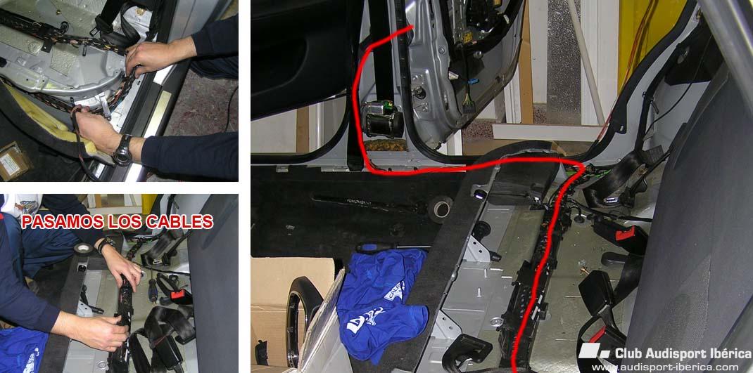

Pasamos los cables por las guias, lo rojo es el recorrido de por donde van metidos. Mañana mas....................

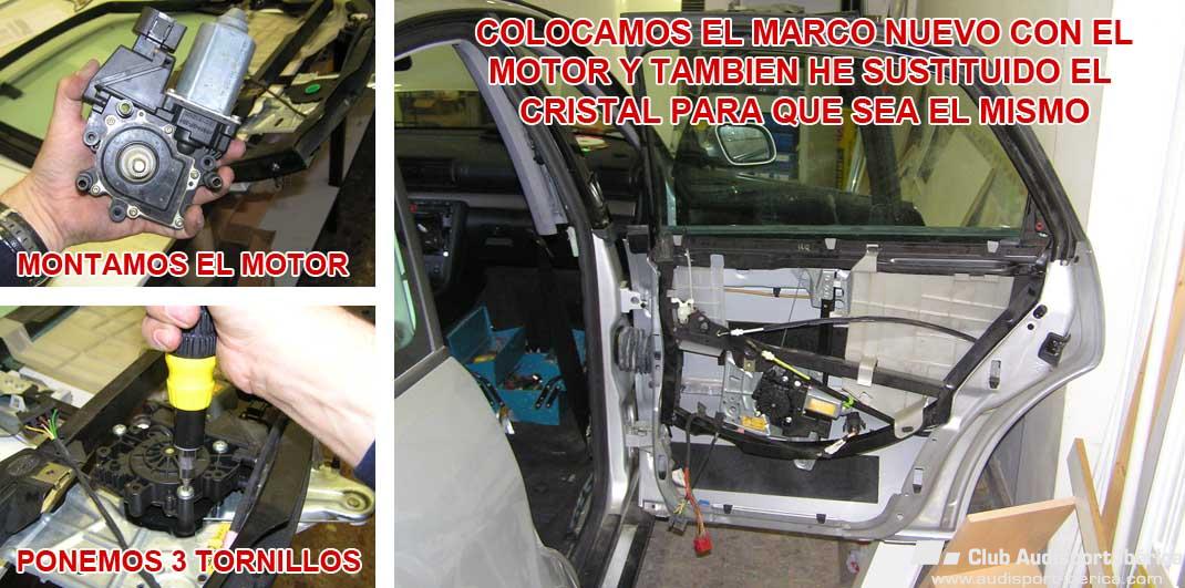

Cojemos el marco nuevo y le montamos el motor, sustituimos el cristal por el de origen para que sea el mismo modelo de tinte y proteccion UVI, añadimos el cableado y lo colocamos en la puerta.

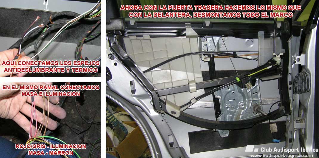

Soltamos todos los cables y anclajes, retiramos el marco de la ventana y accedemos al interior y quitamos la gomaespuma para poder meter los cables.

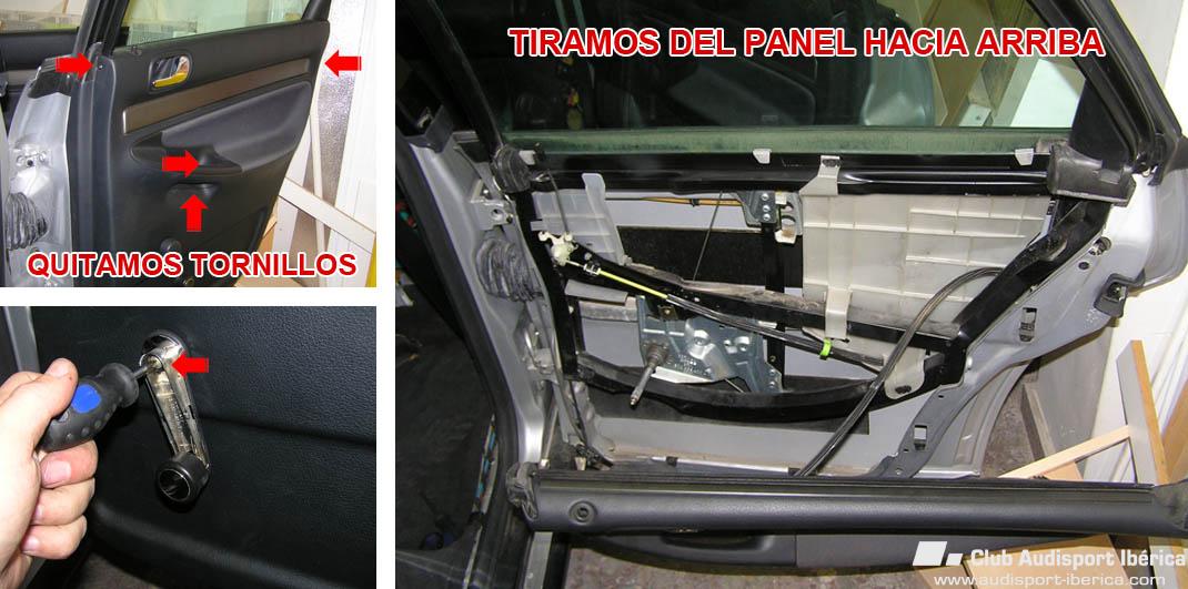

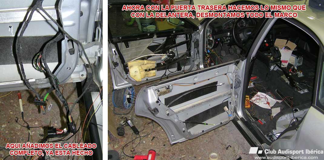

ahora vamos por la puerta derecha trasera, para ello quitamos el panel para acceder dentro, quitamos tornillos y queda asi.

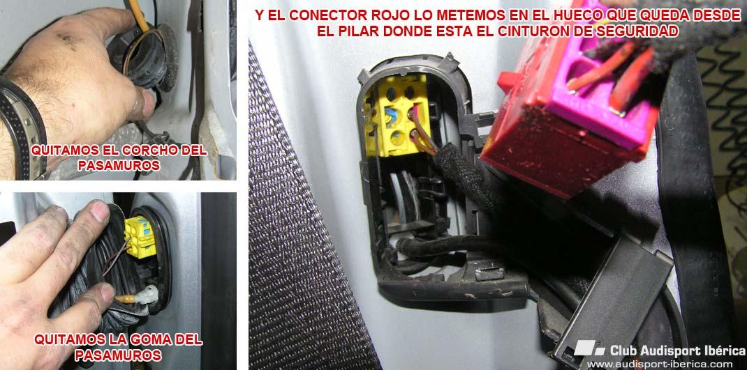

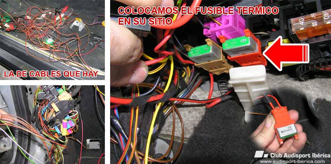

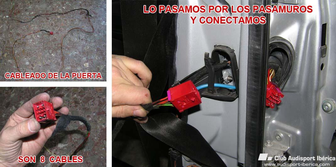

Pues quitamos el corcho del pasamuros, tambien la goma del pasamuros y vemos que queda un hueco para el conector rojo, lo introducimos desde el interior del coche, en el pilar donde esta el cinturon de seguridad, conectamos y listo el lado de la puerta trasera. Ahora tenemos que conectar todos los cables de ese conector rojo que son: +12v (30) con fusible Termico Masa +12v (75X) iluminacion 2 del interruptor delantero puerta conductor 2 del CONFORT 1 Abrir y otro Cerrar. TOTAL 8 cables, ya tenemos funcionando el elvalunas trasero izquierdo. Mañana MAS..........

Desmontamos la puerta trasera igual a la delantera, y añadimos el cableado de la puerta que es completo y viene hecho hasta el pasamuros del pilar. adjunto una panoramica de como esta el asunto de liado........
Conectamos los cables de los espejos, el antideslumbramiento y termico, ya los dejamos terminados. ahora tambien empezamos con la instalacion de los elevalunas traseros, para ello conectamos los cables marrones todos a uno, que es la masa y los cables rojo/gris tambien todos a uno que es la iluminacion y uno de ellos es el que va hasta los traseros desde el interruptor de desconexion para la los elevalunas traseros. desmontamos el marco de la puerta trasera igual que la delantera.

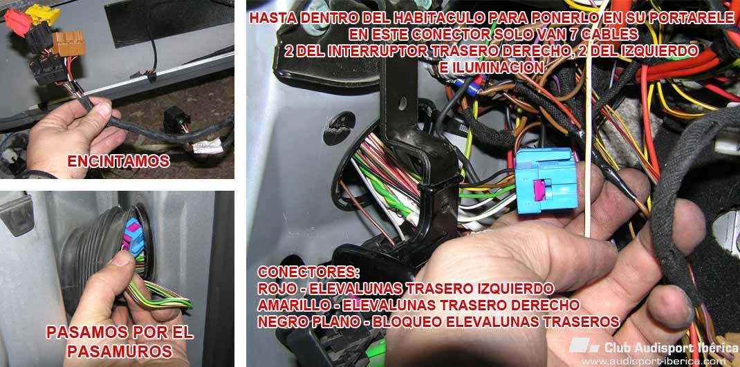

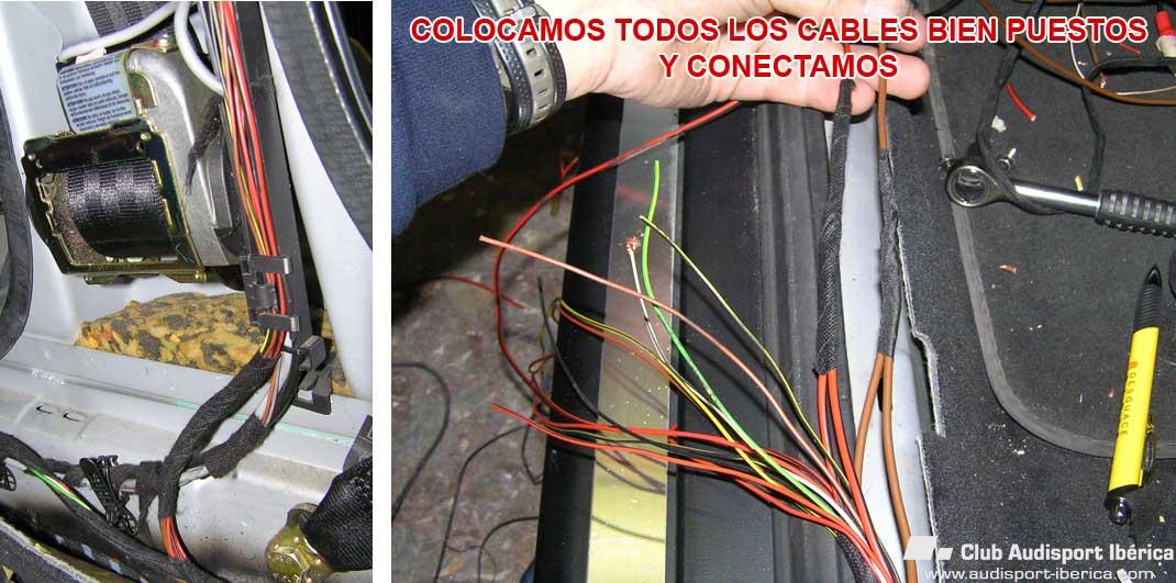

Encintamos los cables con cinta de tela para exterior, lo pasamos por el pasamuros hasta dentro del habitaculo, en este conector azul llevamos 7 cables, 2 para el interruptor de la ventana trasera izquierda, 2 para la derecha, 1 para la deconxion de los elevalunas. y 2 ultimos que serian para la ventana delantera del copiloto, pero como lo tenemos hecha y nos sobran la he utilizado para los cables del espejo antideslumbrante exterior.

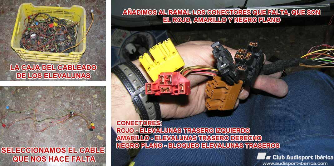

Pues hay esta la caja con el cableado completo de los elevalunas, mucho cable para meter, pero bueno hay vamos. Localizamos el ramal que nos hace falta que son los conectores de control de los elevalunas traseros, izquierdo, derecho y el bloqueo, los unimos, encintamos y empezamos a colocarlo por el chasis.......

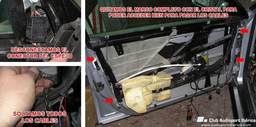

Una vez suelto todo, asi queda el marco y la puerta :shocked:
Vamos a quitar todo el marco completo para poder colocar bien los cables y dejar una instalacion bien hecha, para sacar el marco soltamos todos los anclajes de los cables y soltamos el conector del espejo, despues soltamos los 4 tornillos que sujetan el marco, son las 4 flechas del dibujo.

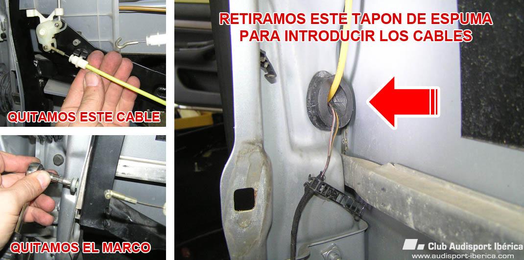

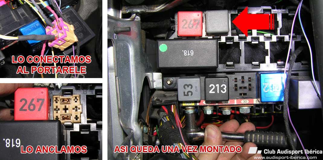

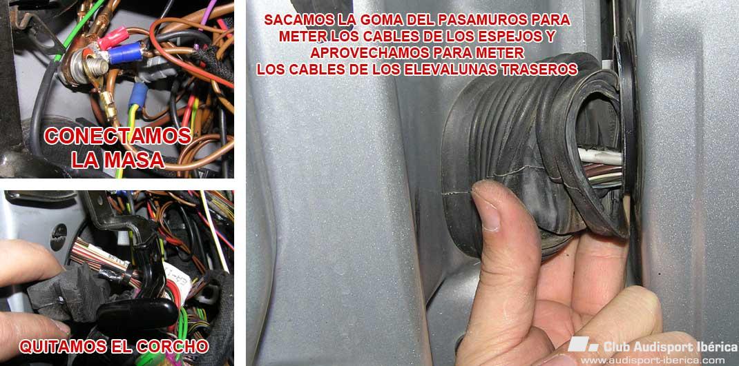

Conectamos la masa del rele, quitamos el corcho del pasamuros que viene de la puerta para meter los cables de los espejos que faltan y de pasao voy a montar los elevalunas traseros que no llevo, meteremos los cables tambien.
