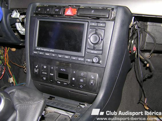

  16. Hoy hemos montado y colocado el RNS-E encaja perfectamente, la verdad que las fotos sacan, m**** donde no se ve, arañazo donde no se ve, contraste de color entre clima y RNS-E que a simple vista no se ve........... será el FLASH de la camara en verdad no se nota el contraste........... pero ha quedado
