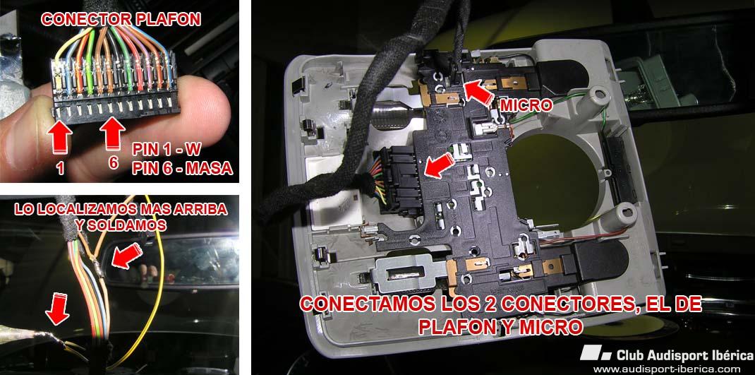

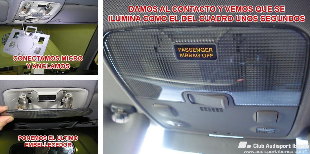

  8. conectamos el conector macho del micro al plafon y colocamos el embellecedor GRIS, luego ponemos el cristal damos al contacto y vemos que se enciende la luz de AIRBAG PASAGER unos segundos igual que en el cuadro. Ya tenemos listo el ESPEJO y PLAFO, del espejo solo nos queda llevar los cables a los espejos exteriores.
  9. Y ya que me he metido en el coche le he echado 1 horita y he conectado lo que faltaba del plafon de paso lo he cambiado por uno con luz de AIRBAG PASSAGER que avisa de cuando desactivamos el airbag de acompañante, la preinstalacion biene de serie, solo es plug&play, tambien os enseñaré como se hace en la guantera.
