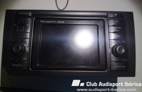

  9. Pues si, despues de cambiar piezas y tal el diagnostico es placa madre muerta, mi ultima esperanza era al actualizar el NAVI se pusiese todo ok pero naranja de la china. El carro funciona pero la lente esta cascada, la e limpiado incluso le he dado un poco mas de fuerza al laser pero nada. Hemos actualizado de la version 2000 a la 2003

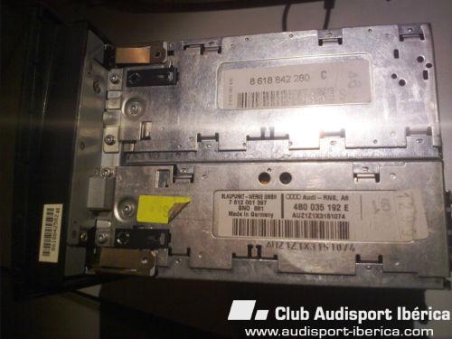

  10. Esto es para el NAVI de Marco, que se lo estoy revisando pero esta petado, entonces he visto este de la foto que lo vende para desguace haber si es DX y se compraria para reparar el otro, pero no me acuerdo si la letra E es DX, desde la F si es DX.... PD: yo he montado el RNS-E todavia no he andado con el.... poco a poco
  11. Alguien me confirma si este modelo es DX o NO DX? 4B0 035 192 E
