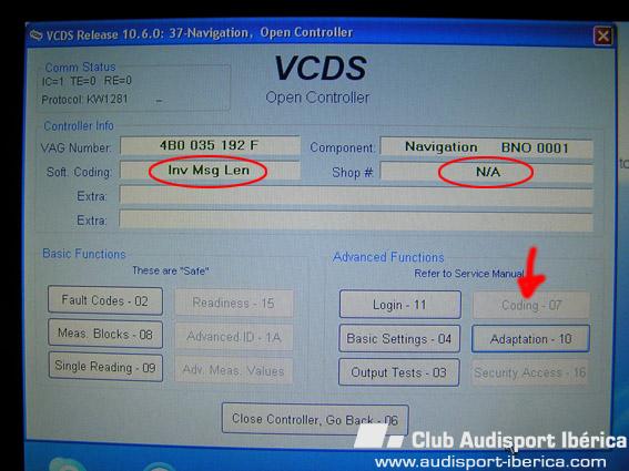

  1. Y este es el modulo 37 NAVEGACION, algo raro???? :ranting2: no tiene SOFT CODING que sirve para decirle al navi que sonido queremos, que si BOSE, Altavoces delanteros Pasivos, Traseros Activos, que si Cargador y ETC.......... Nada esta CAPUT :cry2: y no se activa CODING - 07 que sirve para entrar la codificacion....... su PM Estos serian los codigos: Dígito Ajuste Función X # # # # (primera cifra) 0 País Parece ser siempre 0 # X # # # (segunda cifra) 0 Coincidencia de sonido Parece ser siempre 0 # # # # X (3 dígitos) 0 No altavoces pasivos normalmente no se utiliza. 1 Un altavoz pasivo, parte delantera izquierda (Bose con Telefónica) Normal para los coches BOSE. 2 2 altavoces pasivos (delante) y dos altavoces activos (trasera) Normal que no BOSE coches. 5 2 altavoces pasivos (delante) y no los altavoces activos (trasera) normalmente no se utiliza. # # # # X (4 dígitos) 0 Estándar, no BOSE Normal en los coches no BOSE. 1 BOSE sistema Normal en coches de BOSE # # # # X (5 dígitos) 1 No cambiador de CD, sin pantalla del instrumento normalmente no se utiliza. 3 Sólo cambiador de CD normalmente no se utiliza 5 Instrumento de mostrar sólo normalmente no se utiliza 7 Cambiador de CD y pantalla del instrumento Normal para la Nav Plus.

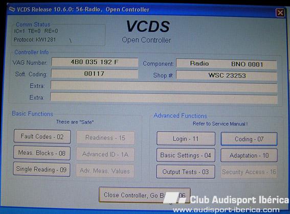

  2. Bueno pues se lo que es entre "", esta foto es con VAGCOM en el modulo 56 RADIO se ve todo correcto..........

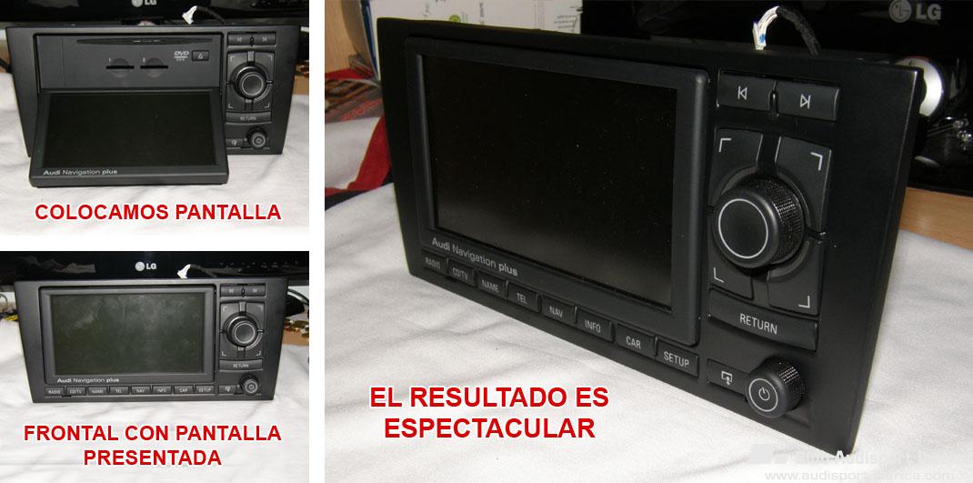

  3. Presentamos la pantalla para ver la diferencia, y el resultado es EXCEPCIONAL, yo mismo me he quedado boquiabierto B)

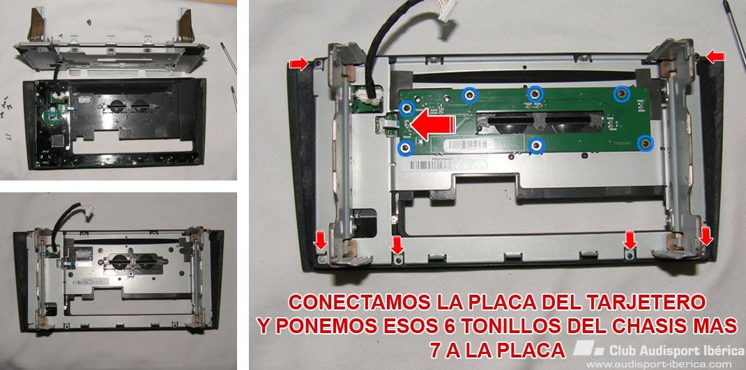

  4. Cojemos el chasis y lo colocamos, le ponemos los 6 tornillos, despues conectamos la placa de control y le ponemos los 7 tornillos en azul y listo..... :clap1:

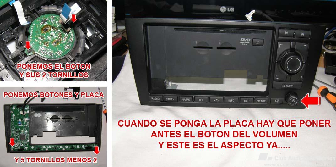

  5. Introducimos todos sus botones en su posicion, colocamos las pletinas e aislantes, colocamos el boton grande y lo sujetamos con 2 tornillos y su enrrejillado de plastico. Antes de colocar el circuito hay que poner el embellecedor (BOTON) del volumen o no se podrá poner despues, y sujetamos la placa con 5 tornillos, los 2 marcados son para sujetarlo con el chasis, y ya vamos viendo como va quedando. :claugh:

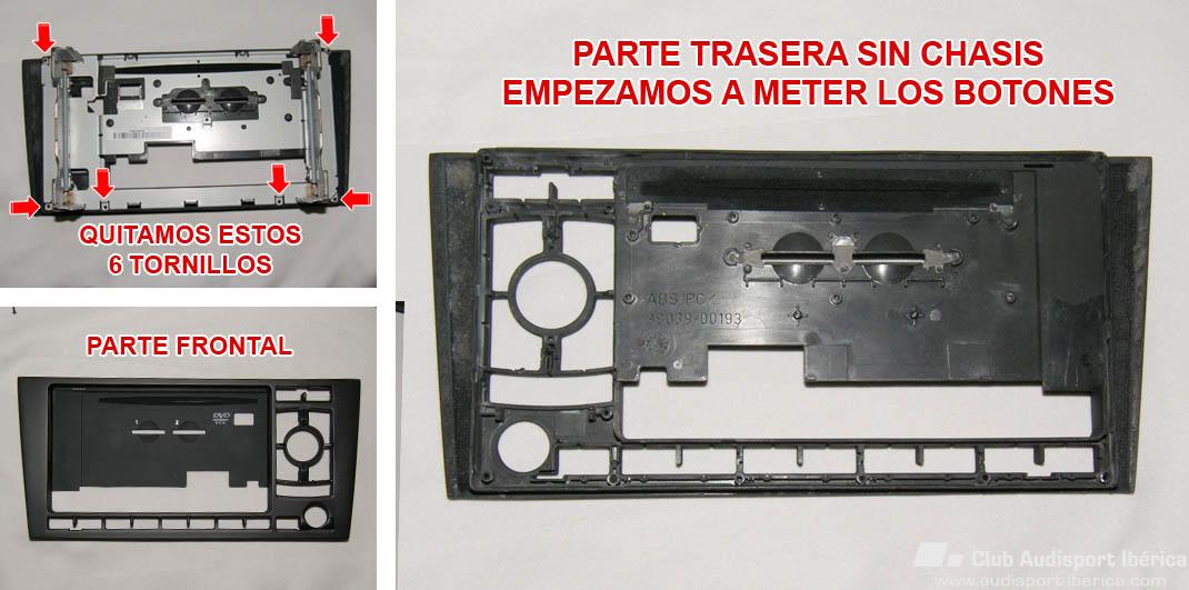

  6. Quitamos el chasis, que son esos 6 tornillos y empezamos a montar los botones.

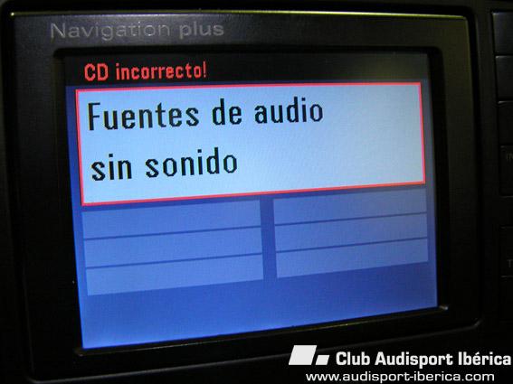

  7. Fuentes de audio sin sonido :shocked: Manda Huevos, se los he cargado con el cd de navegacion y sale esto. nada de nada

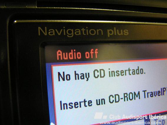

  8. Pues el carro del CD estaba atascado y le falta una pletina trasera de embellecedor, ya lo he reparado y entra y sale el CD, no lee todavia, puede ser la lente sucia o rota, ya hare pruebas, lo unico raro es que he visto que pone AUDIO OFF y el mute no es, sin embargo suenan los altavoces traseros, esto es muy raro.
  9. si, pero que le den JAJAJAJAJAJAJA, de momento con las pruebas va bien... pero llevas razon.

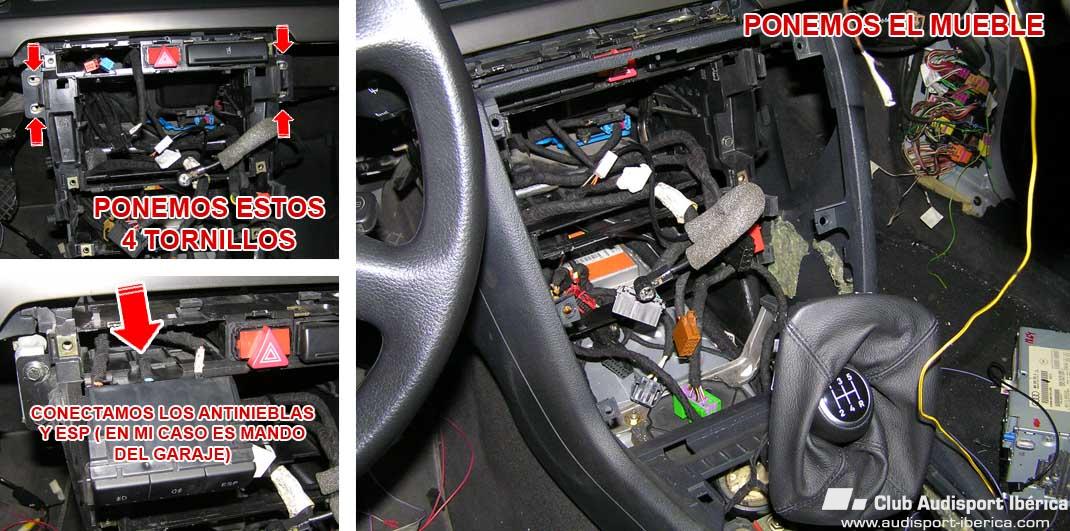

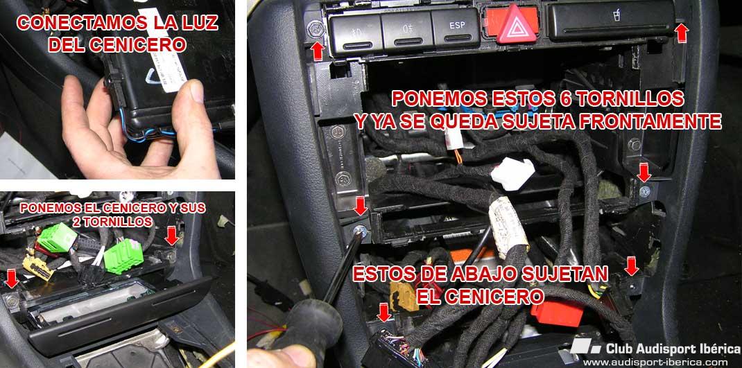

  10. Ponemos la consola y se coloca los 4 primeros tornillos de arriba, los 2 de abajo hay que poner el cenicero que van pillados a la vez, recordar conectar la luz del cenicero antes de meterlo, todo el frontal esta listo para poner el embellecedor de los antinieblas y warning y podemos colocar el clima tambien.
  11. Conectamos la botonera de los antinieblas y ESP que en mi caso ese boton lo utilizo para abrir el Garaje, llevo conectado un mando a distancia. y ponemos el mueble

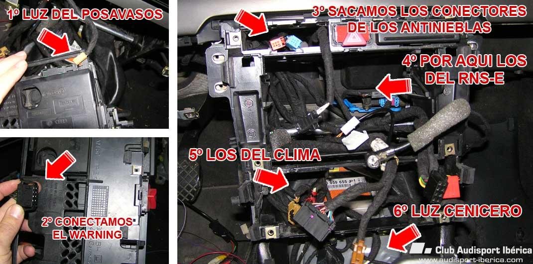

  12. Ahora al montar la consola, antes de colocarla tenemos que conectar 2 conectores lo primero, el de la luz del posavasos y el WARNIG (el de los 4 intermitentes) despues sacamos los cables correspondientes por cada hueco, y presentamos

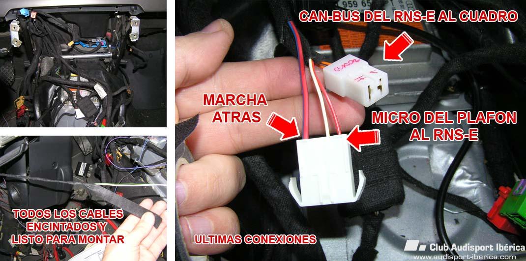

  13. Hacemos las ultimas conexiones en el hueco del 2Din y son el cable de marcha atras, los 2 cables de micro y los 2 cables del CAN-BUS, todas estas señales le tienen que llegar al Navi RNS-E. Lo encintamos tdo muy bien para que parezca OEM y ya podemos montar.

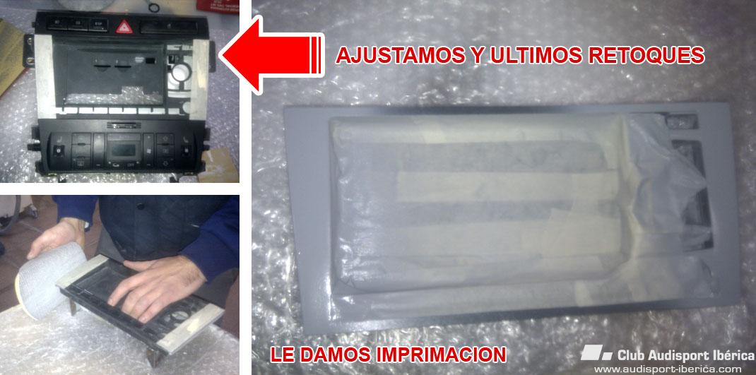

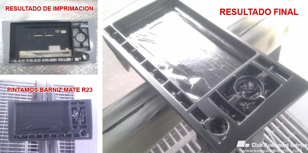

  16. Lo preparamos y lo pintamos con Barniz Mate R23, listo para montar las botoneras PD: Perdonar estas fotos, son con el Movil
  17. Pues lijamos hasta llegar donde queremos y alineamos, despues una mano de imprimacion :claugh:
