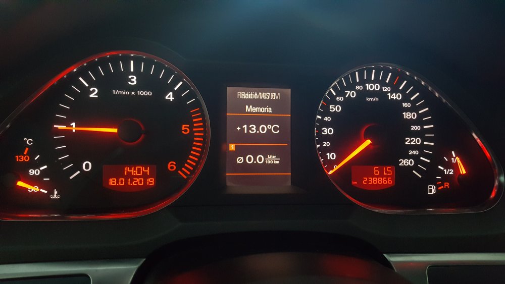

  5. Buenos dias compañeros, desde que adquirí el A6 lo he dejado pasar porque lo estaba reparando, adaptando y codificando el coche. Esta es la tercera vez que codifico el modulo de bateria para ver si de una mala codificacion que le pasa a este puñetero coche. La cuestion es que el marcador de parciales, consumo etc... se pone a " 0 " por las mañanas cuando lo arranco, algunas tardes tambien. ¿ALGUNA IDEA?
  6. El FIS ha quedado genial.

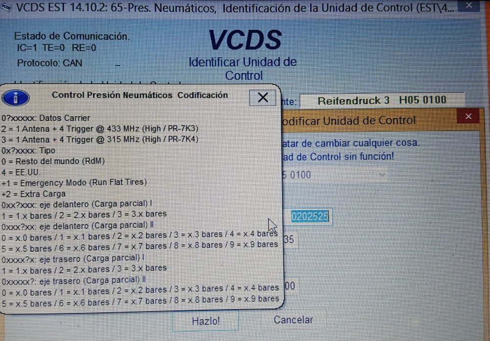

  12. Todo lo que llevo es de A6 4F excepto la antena que me he dado cuenta que es de un A8 ref. 4E nuestro A6 lleva la misma del A4 red. 8E. El cableado es de kufatec y venia con la conexión de antena. En la codificación de la unidad no hay mucho donde elegir, antena más sensores 413mhz o 315mhz. Podeis orientarme y mirar en el baúl de los recuerdos o decirme ha quién dirigirme? Tengo ganas de verlo funcionando.

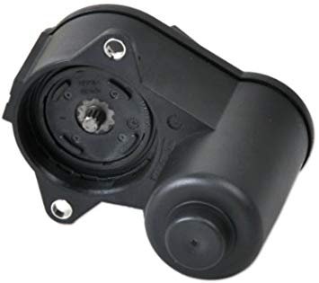

  16. No hace falta hacer nada, una marcha y freno quitado. suelta los 2 tornillos y los sacas y pones los nuevos. si lo haces en un elevador mejor. PD. Antes desconeta el conector del motor. Mi motores llevan la marca TRW

  18. Os dejo lo que soporta cada centralita y si se ve en el MMI 4F0 910 283 A - 4 sensores, no soporta grafica 4F0 910 283 B - 4 sensores, si soporta grafica 4F0 910 283 C - 8 sensores, si soporta grafica 4F0 910 283 D - 4 sensores, si soporta grafica 4F0 910 283 E - 8 sensores, si soporta grafica y camara trasera 4F0 910 283 F - 4 sensores, si soporta grafica y camara trasera 4F0 910 283 G - 8 sensores, si soporta grafica y camara trasera 4F0 910 283 H - 8 sensores, si soporta grafica y camara trasera
  19. Actualiza MMI, yo le he montado el delantero y he cambiado la centralita por la H, codificada y reiniciada la MMI, y en el menu MMI te sale de grafica ON/OFF

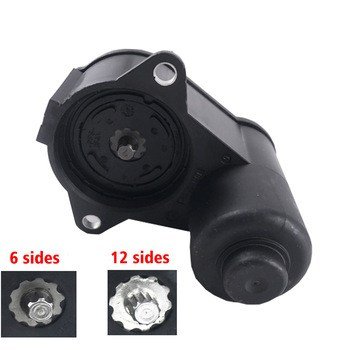

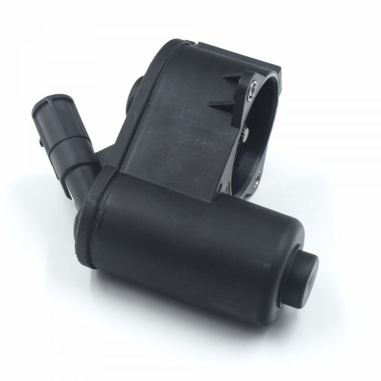

  20. Si yo los he puesto nuevos TWR igualicos a los que lleva en aliexpress y creo que me costaron 67,46€ la pareja. Hay 2 modelos 12Torx y 6Torx. Yo llevo los de 6Torx Te dejo enlace del que compre y mismo chino o tienda. estan a 17€ unidad envio gratis y es de fiar. QUE BARATO PIJO... lleva 2 tornillos y lo puedes cambiar tu mismo. Es el 4F0998281B Freno electrico estacionamiento 4F0998281B
