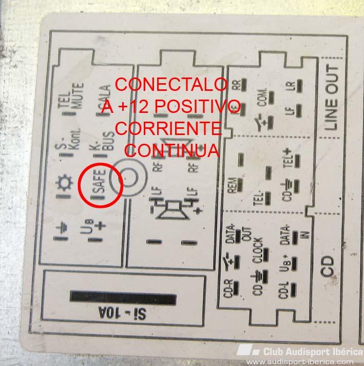

  16. Creo que no se refiere a eso, será el dicho PIN de segurdad. Conectalo a +12v corriente fija, si ese pin no está alimentado no podras meter el pin. Referente a que se a equivocado de meter pin no tiene que esperar 30 minutos, son 1 hora................. Habla la experiencia
