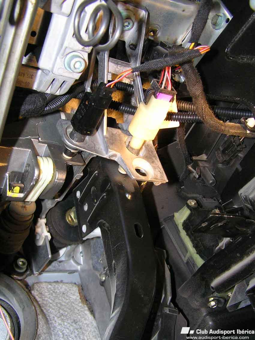

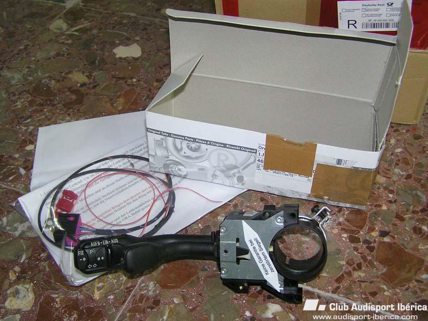

  1. Si, yo tengo un AFN de 1.9 TDI 110 cv y lo tengo montado asi, esas fotos son mias, lo que pasa que no hice el brico todavia.... pero lo aré, conectalo asi y me cuentas...

  7. Pues necesitas un KIT para la regulacion, lo puedes encontrar en KUFATEC seria esto PinCha aQuI y las piezas seria como estas, mas o menos.

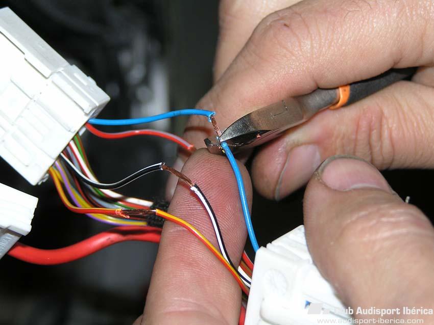

  9. 17.500€ me costó ami en el año 2003 :clap1:
  10. Despues con el VAG-COM lo activamos, entramos y le damos a: SELECT 01 ENGINE LOGIN - 11 Introducimos el código 11463 DO IT! y ya está activado. Sales por carretera abierta y tiene que ir a mas de 30km/h y a la maneta la pones en la posicion en el centro "EIN" y pulsas a FIX durante 2 segundos, ya tiene memorizada la velocidad en la memoria e irá solo.... Revisalo todo y nos cuentas, haber que esta mal conectado, mi coche es igual al tuyo.
  11. Esto va conectado aqui abajo Terminal 6 de la maneta - Va al ROJO-NEGRO del conmutador del pedal del freno
  12. SEGUN ESQUEMA VA CONECTADO ASI Terminal 1 de la maneta - Va al ROJO-GRIS del conmutador del Enbrague Terminal 2 de la maneta - Va al AZUL del conector blanco de la caja de aguas Terminal 3 de la maneta - Va al ROJO-AMARILLO del conector blanco de la caja de aguas Terminal 4 de la maneta - Va al NEGRO-BLANCO del conector blanco de la caja de aguas Terminal 5 de la maneta - Va a +12V Bajo llave Terminal 6 de la maneta - Va al ROJO-NEGRO del conmutador del pedal del freno
  13. esta es la palanca del tempomat si encontrase el esquema te lo decia ya...
  14. Yo lo monte con los esquemas del RESTYLING del 2000, haber con estas fotos localizas algo. haber si estoy por casa y lo miro, para el fin de semana te digo algo... Mira en estos cuatro cables van conectados en la clavija blanca y coinciden con los que vienen de la maneta..
