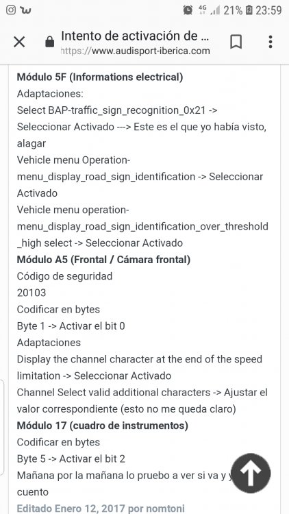

Intento de activación de reconocimiento de señales con OBD11
Belmar responde a nomtoni de discusión en OBDEleven A4 B9
No he conseguido q salga en el mmi, por eso no puedo poner que me avise sobre 15 km mas de 120, ahora mismo cuando mismo voy a 120 me sale que ya he rebasado la velocidad de la via. Por lo demas las reconoce muy bien incluso en condiciones adversas -

Si, yo segui los pasos de mas arriba y me reconoce las señales de velocidad, las de adelantar no, lo unico q me falta es poder activar desde el MMI q me avise de velocidad superada a 15 km por encima -

Yo segui los pasos anteriores, creo q la primera opción y sin problemas, funciona perfecto -

Segui los pasos q hay en paginas anteriores, pero creo q solo funcionan en modelos de antes de Mayo de 2016, los de despues creo q hay q actualizar la cámara. -

Yo estoy como muchos, me sale lo del rs4 pero no la esferas, sera q nuestro vc es mas antiguo, mi coche es febreo 16

Buenas noches, yo tambien he conseguido activar las señales, solo me salen las de velocidad y las reconoce muy bien. Mi coche es de Febrero del 2016, imagino q he podido por que mi camara es antigua. -
