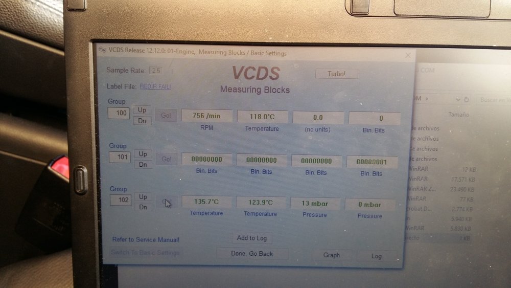

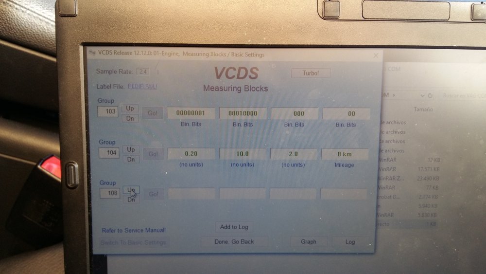

El pasado lunes regeneró. No me di cuanta hasta que llegue a casa y le pasé el vag com, el coche olía por debajo a quemado con un olor característico. Os pongo dos fotos de los grupos 100 a 104. Según los datos que leí el 10 de diciembre y los que leí el 18 de diciembre que había acabado de regenerar, regeneró aproximadamente a los 1.370 km. -

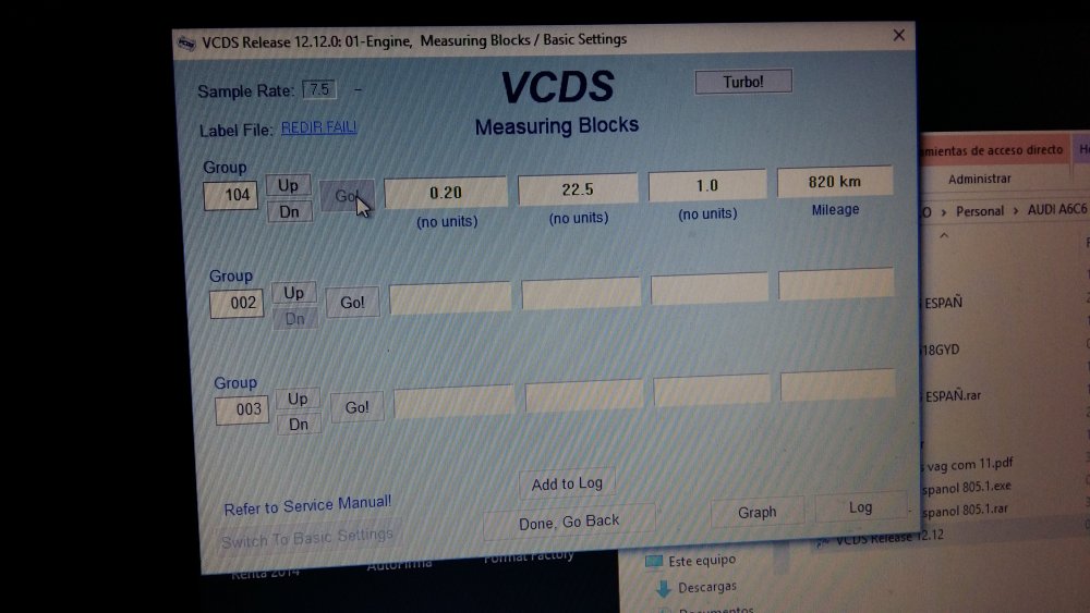

Acabo de hacer una nueva medición del FAP: Comparando las dos mediciones: - 8 de diciembre grupo 104: 0,20 22,0 4,0 680 km - 10 de diciembre grupo 104: 0,20 22,5 1,0 820 km En dos días después de 140 km recorridos el FAP aún no ha regenerado. Los litros de ceniza siguen en 0,20. La masa de ceniza calculada ha subido de 22,0 a 22,5 algo lógico ya que la segunda medición se hace 140 km después. Sin embargo la tercera medición, la masa de ceniza, no tiene sentido, la segunda medición -1,0- ha bajado con respecto a la primera medición -4,0-, sin que haya habido regeneración. -

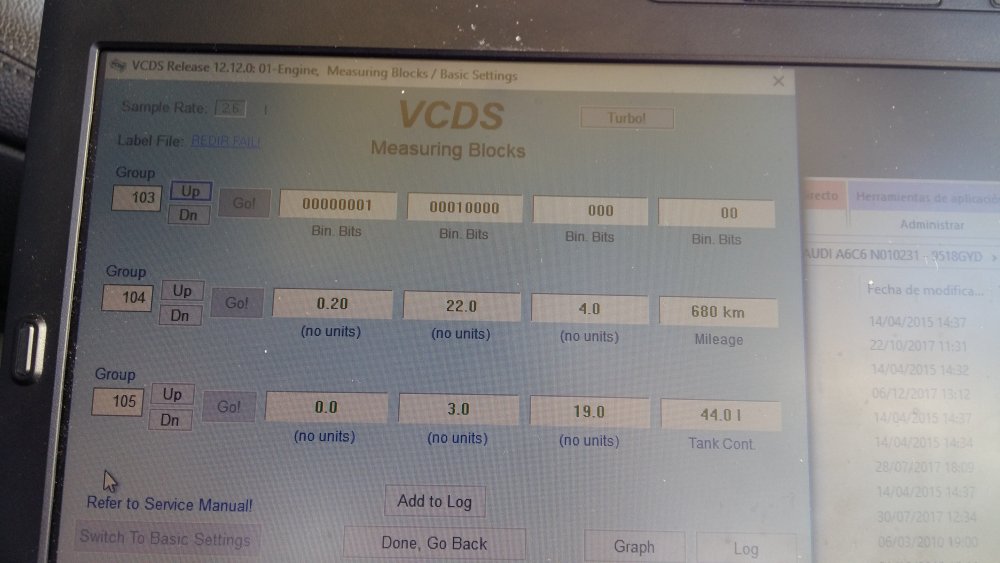

Los datos de mi auto (A6 C6 2.7 TDI 190CV) Estimado @Paris75 recopilando entiendo que sería de la siguiente manera: Posición 1: mide en litros la ceniza en aceite. He leído por el foro que en los Audi V6 diesel el valor tope es de 0,52 litros. El valor de tu coche es 0,10 y el del mío 0,20. Posición 2: mide la masa de ceniza calculada. ¿sabes como se calcula ese valor, es el % de saturación, cambia en cada regeneración?. El valor de tu coche es 16,5 y el del mío 22,0. Posición 3: es la masa de ceniza medida ¿en gramos?. Dices que el tope para los V6 es de 68 gramos. El valor de tu coche es 0,0 y el del mío 4,0 ¿4 gramos o 40 gramos?. Posición 4: son los km recorridos desde la última regeneración. El valor de tu coche es de 100 km y el del mio es de 680 km. ¿Sabes aproximadamente cada cuantos km regenera?. Espero tu respuesta. Gracias por tu información. -

Adjunto una foto de la posición 104. Si he entendido bien, en la posición 1 el valor es 0,20; esa sería la masa de cenizas en el aceite ¿eso qué quiere decir?. En la posición 2 el valor es 22,0; ese sería el nivel de obstrucción ¿quiere decir que el FAP esta obstruido el 22%?. En la posición 3 el valor es 4,0; ese valor indicaría algo?. En la posición 4 el valor es 680 km; eso significa que han pasado 680 km desde la última regeneración?. Cada cuantos km regenera?. Me podéis confirmar o corregir esos datos. Gracias por vuestra información. -
