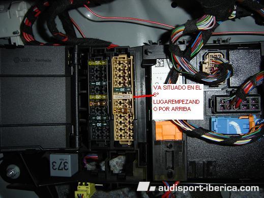

gracias a ti por le manual, comprobe el manual del coche y en fusibles me aparencen negro y marron, pues en el marron los enumera del 1 al 15 +/- creo y en ninguno aparece el dvd o navegador, es decir nº-1 tv- nº-5 vision trasera por eso creo que los que no llevan acesorios de serie ahorran en materiales, mi coche es de enero del 2007. una pregunta tu tienes puesto a posteriori el modulo de voz, es decir que cuando dices navegador, radio, cd. en fin me entiendes, cual es la rf exacta y donde va colocado, si lo has colocado es dificil. -

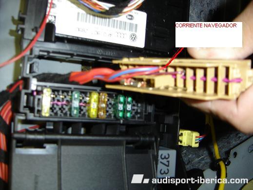

bueno esta mañana me ha llegado le navegador y esta tarde manos a la obra, con el manual de style en 5 minutos soltar tornillos, 5 minutos en montar el cableado y 5 minutos en poner tornillos, a la primera todo funcionando. la corriente como no tengo el portafusibles he pensado con la logica, hay una conexion del most que lleva corriente que es la que lleva conectado y bajo llave con desconesion retardada. cuando conectas todos los cables del most al navegador solamente se te queda suelto el positivo del navegador, pues bien pelas un poco el positivo del cable que llegaba al mots antes de colocar el navegador y ya tienes corriente en el navegador bajo llave y protegido con el fusible del propio most, he hecho la comprobacion que cuando saco la llave al cabo de 1 minuto el navegador se apaga y si lo apago con una ruta selecionada cuando le meto la llave continua indicandome por donde lo deje. la antena la he colocado en la bandeja de atras en el centro +/- junto al cristal y recepcion de satelites 6-7, no se si pillara mas pero de momento 7 esta bien. si creeis que he hecho algo mal por favor decirmelo para corregirlo para no tener problemas a posteriori. me falta poner con el vag-com lo de los neumaticos en cuanto pueda lo hago. gracias por la ayuda prestada. -

pues lo dicho yo no tengo el portafusibles que mencionas, tengo el hueco vacio, no se porque vosotros si lo tenies y yo no, no creo que se les haya olvidado ponerlo.lo que si tengo mas fusibles de colorines que la foto del amigo style, lo habran agrupado todo en uno. adjunto foto porque ahora donde puedo conectar el cable. 20090324153051.pdf -

una pregunta, en las fotos que pones del brico ( adjunto foto ) conectas el navegador a la corriente en el otro lado, pero yo en el otro lado no tengo esa pieza donde tu conectas el navegador, esta el hueco vacio, tengo la pieza donde se ven varios fusibles, mi pregunta es donde lo puedo conectar y si la corriente es bajo llave o de lo contrario cuando saques la llave del coche el navegador tiene que tener corriente para no perder las memoria de destino que antes le habias programado, saludos y gracias. -
