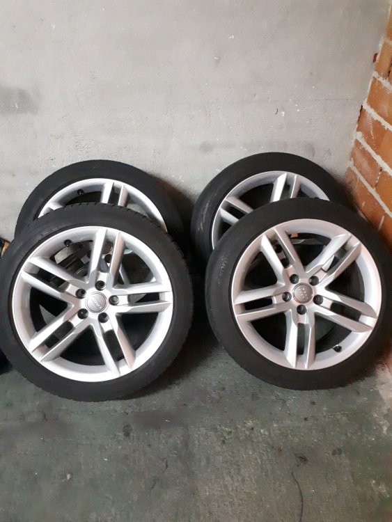

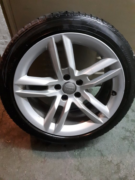

[ VENDO ] Llantas S-line Originales 18" - Audi A5 - Madrid - 795eur
fanrazy publicó una discusión en Accesorios
Descripción del accesorio: 4 Llantas Originales Audi A5 S-line Facelift 2013, 245/40/R18 ET 33 torinilleria 5x112. Neumaticos kormoran (marca blanca de Michelin)de regalo, 2 a mas de mitad de vida 2 les queda nada para cambiar. Procedencia:Mi AUDI A5 Coupé Año de fabricación: 2013 Estado de conservación: 9 sobre 10 ni golpes ni accidentes, estan muy bien. Indicar si tiene garantía del fabricante o del vendedor: No Precio: 795€ Forma y gastos de envío: Se envíria a cualquier parte de España. Siempre y cuando el comprador se encargue de todo.Yo prefiero entrega en mano en Madrid. -
