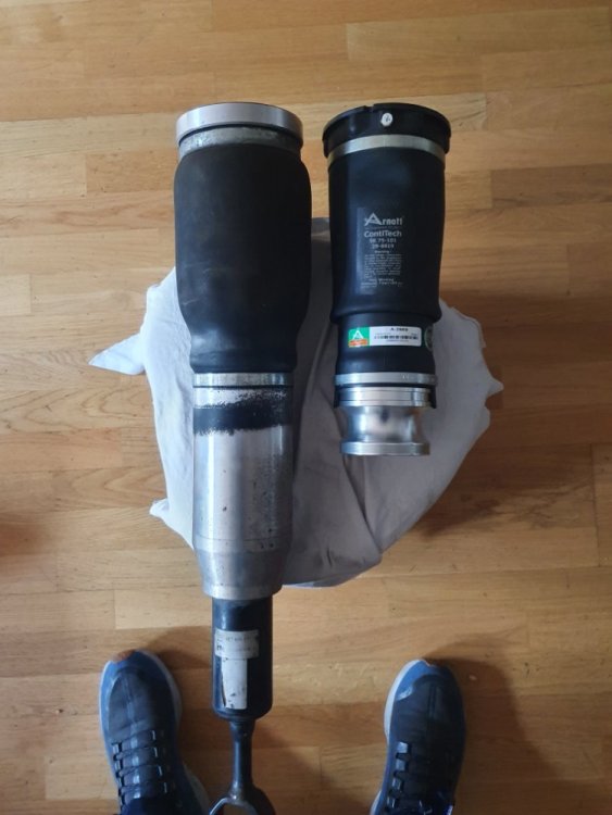

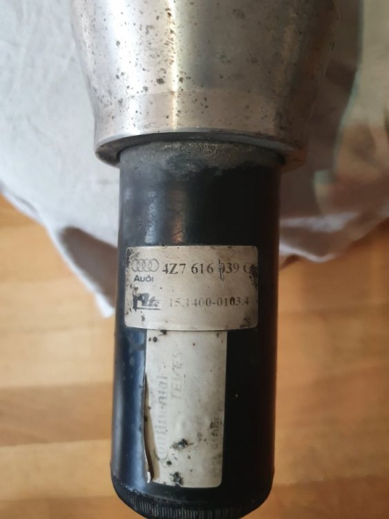

Hola, Tengo problemas en la suspension de mi allroad (como muchos otros por lo que veo en el foro), lleva algún tiempo que se baja de la parte delantera izquierda al dejarlo parado. Tras leer muchos post, me he decidido por cambiar la balona y probar a ver si se acaban los problemas. Me decidí por la marca arnott. Según el catálogo el modelo A2869 es compatible y las compre en Alemania. Pero igual me precipité un poco por las ansias de ponerme manos a la obra, porque tras desmontar el amortiguador de mi coche he visto que es diferente a los que había visto en los bricos del foro y otros videos de internet. Y no veo la manera de desmontar la balona. Os dejo unas fotos de mi amortiguador y la balona comprada a ver si alguien puede ayudarme. Mi allroad es un 2.5 tdi 180cv de transmisión automática de diciembre del 2005 (WAUZZZ4B15N027681) Gracias de antemano.

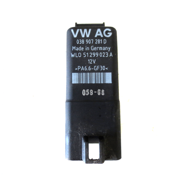

Final mente se había fundido un relé y tuve que cambiar la bateria porque tenía poca fuerza. Pero ya esta de nuevo circulando. un saludo a todos. El relé era este, ref.: 4H0951253
Hola, ¿ sabe alguien dónde va el relé de control de la incandescencia? Es por ir probando cosas a ver si consigo que arranque. Por lo que he visto, ceeo es este: Gracias.
